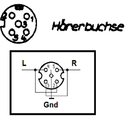

(02.05.2024, 12:26)Florida Boy schrieb: Ich kenne nur die Anschlussbelegung im Kasten dargestellt. Was RFT da gemacht hat - restliche Darstellung aus dem SM - weiß ich nicht.
![[Bild: Wuerfel.png]](https://i.postimg.cc/xC0zbRqR/Wuerfel.png)
Die Anschlussbelegung im Kasten ist Irreführend oder nach Norm Falsch (wenn technisch auch einleuchtend/besser), der rechte Auszug ist Norm-gemäß. Die Kopfhörersysteme sind über Kreuz angeschlossen, der mittlere Pin kann an Masse liegen, muss aber nicht.
Daher kann man bei Adaptierung auf Klinke den Würfelstecker nicht mehr drehen. Der Klinkenstecker hat halt nur drei Kontakte und brückt immer Zwei, falsch herum gibt es dann halt "Mono"
Mit Brummen und Rauschen hat das aber, wie schon erwähnt, nichts zu tun.
Gruß Ulrich

Nochmal kurz zur Würfelbuchse im Kasten:
![[Bild: w-rfelst.jpg]](https://i.postimg.cc/C1m6BsYp/w-rfelst.jpg)
Hier ein Bild von einem Original Sennheiser Würfelstecker:
![[Bild: W-rfelst-Sennheiser.jpg]](https://i.postimg.cc/Cx4qGPZt/W-rfelst-Sennheiser.jpg)
Der hat gar keinen Mittelpin, man würde nichts hören. Sehr merkwürdig, das Ganze.
Wenni

02.05.2024, 20:38
(Dieser Beitrag wurde zuletzt bearbeitet: 02.05.2024, 20:43 von uk64.)
Da ist nichts merkwürdig, das Bild im Kästchen ist nicht der Norm entsprechend.
Auf der Kopfhörerseite sieht es so aus, der Mittelpin (1) ist ohne Bedeutung (obwohl Geräteseitig oft Masse).
Gruß Ulrich

ich weiss nicht mehr, ob ich es korrekt zusammenbekomme:
Nach einer zeitgenoessischen Funkschauveroeffentlichung ist im Normvorschlag die Beschaltung der KH-Verbindung geaendert worden. Der Mittelpin, der zuvor verwendet wurde, fiel weg, weil irgendwem auffiel, dass man je nach Richtung des eingesteckten Steckers und seiner Beschaltung den Anschluss kurzschliessen konnte....
Geblieben sind die vier aeusseren Stifte, die so beschaltet werden, dass nur noch beide Kanaele umgepolt werden.
Dasss bei umgedrehten Stecker die Lautsprecher abgeschaltet werden, setzt voraus, dass an der Buchse noch ein Schalter vorhanden ist, der vom Schirmkragen des Steckers betaetigt wird. Um einen wahlweisen Betrieb mit/ohne Lautsprecher zu ermoeglichen, hat der Schirmkragen fuer eine Stellung eine entsprechende Aussparung, wie oben zu sehen.
