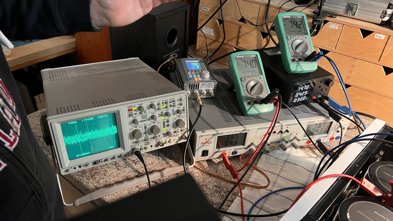

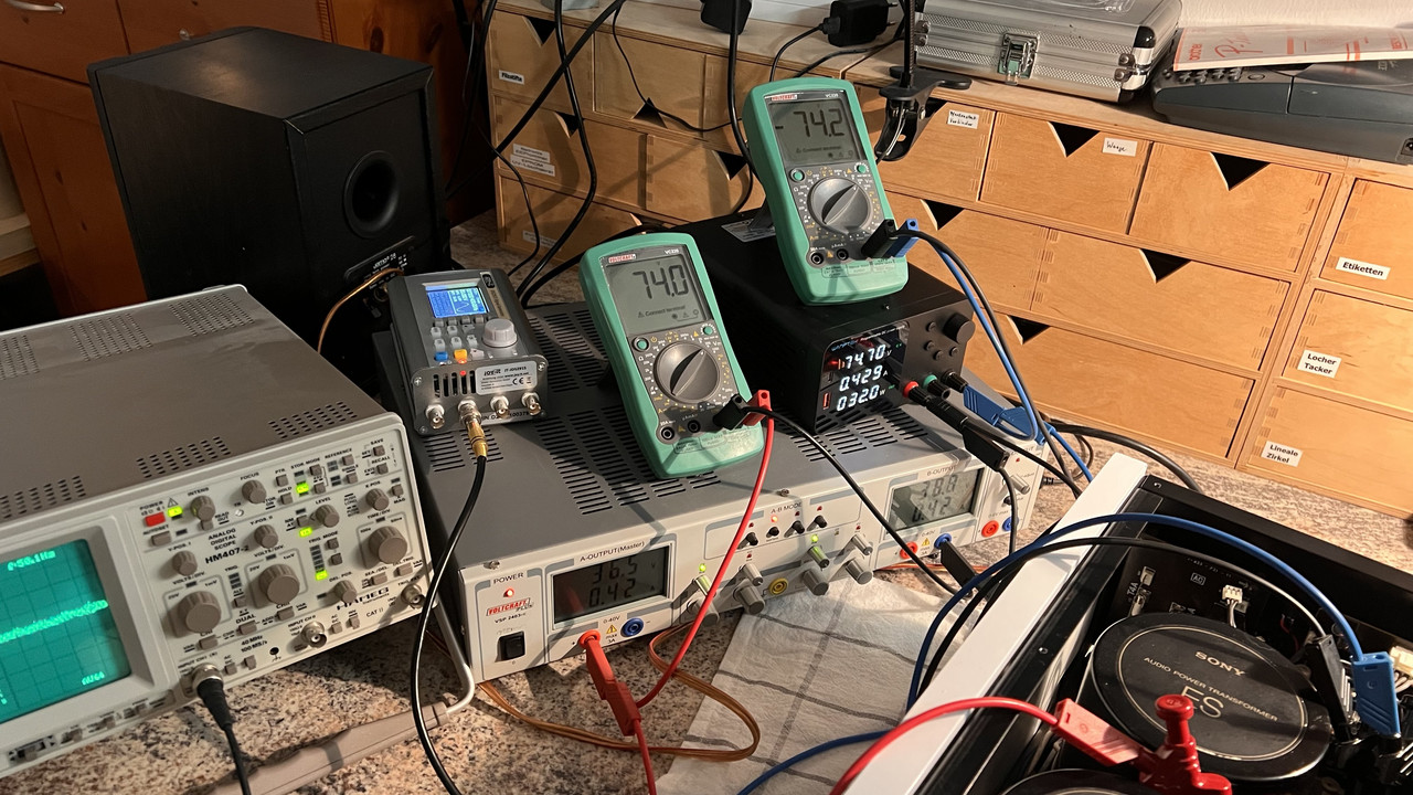

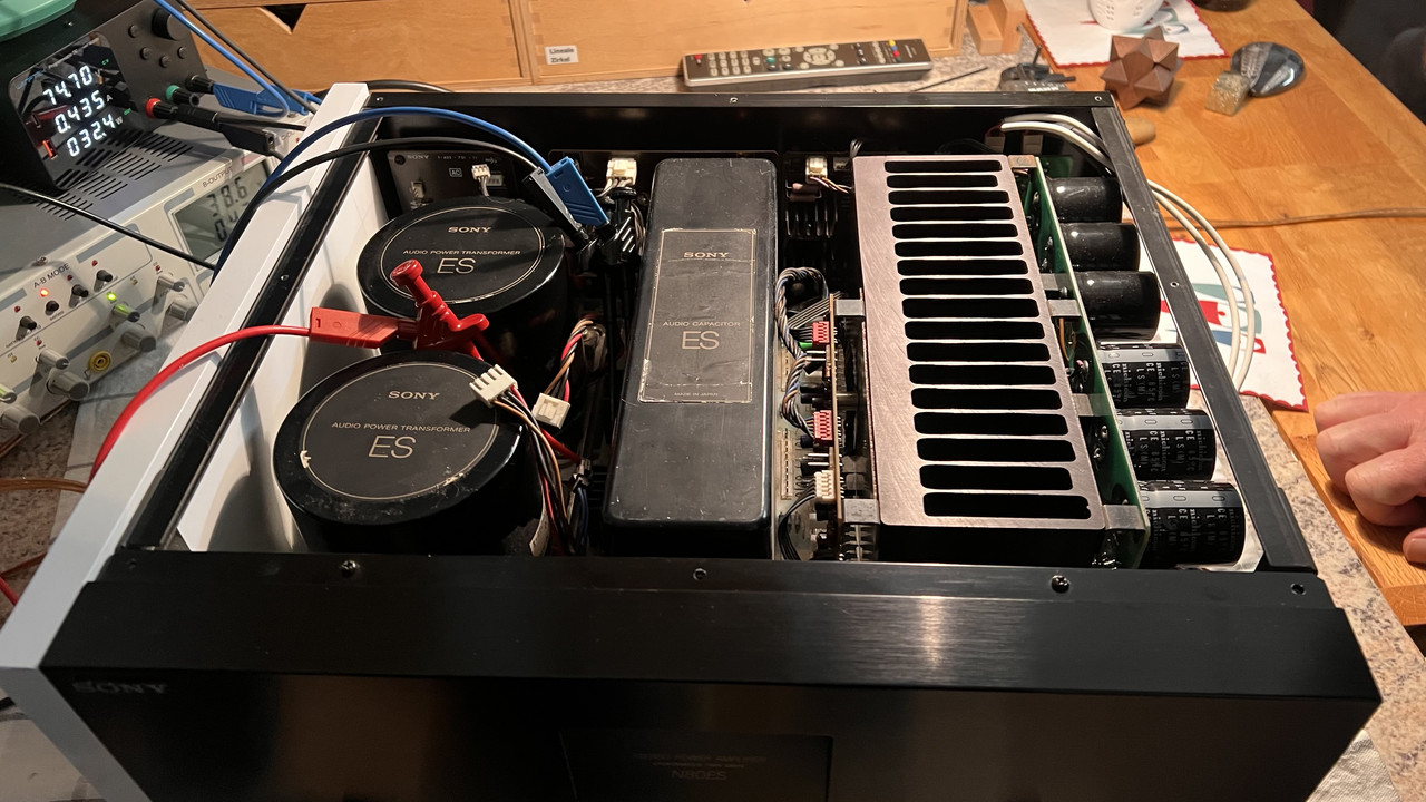

Wir haben jetzt mal die beiden Trafos abgeklemmt und ersetzt durch Netzgeräte.
Einfach um mal zu sehen ob vielleicht die Trafos das Problem sind.
Leider nein es brummt weiter.
Interessant wäre vielleicht zu erzählen das wir die Endstufe letztens mal in einem Vergleich auf Last gefahren haben, also normaler Betrieb über std und da war das Brummen mal stärker und mal weniger present. Es war sogar mal fast wech.
Auf jeden Fall haben wir wieder gemessen und überlegt, sind aber noch immer nicht zufrieden.
Es geht weiter !!!
