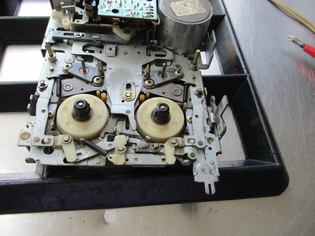

Also viel Arbeit, die Laufwerke sind alle vom gleichen Typ, überall sind die Riemen zerfallen bzw. hart geworden.
Einige funktionierten nach dem Riemenwechsel und einer Reinigung wieder gut, bei einem war ein Druckgusshebel in der Autoreverse-Mechanik gebrochen, aber eine befreundeter Feinmechaniker konnte diesen retten.
Zwei hatten das "KlackKlack-Syndrom", nach einlegen einer Cassette hörte man den Elektromagneten dauernd anziehen, Klack, Klack.
Ursache dafür ist verhartztes Schmierfett unter dem Tonkopfschlitten und unter dem Hammerkopf-förmigen Hebel in der Autoreverse-Umschaltung.
Der Tonkopfschlitten muss nach dem Anheben durch den E-Magneten verriegeln, dafür ist ein kleiner Hebel zwischen den Bandtellern verantwortlich, durch verhartztes Fett klemmt dieser.
Beim Vor-oder Rückspulen wird er durch zwei kleinere E-Magnete entriegelt, oder durch den Auswurfknopf.
Eingehende Reinigung und neues Schmiermittel bringt hier Abhilfe.
Ein Test ist ganz einfach, Tonkopfschlitten manuell nach vorn ziehen, er muss verriegeln.
Danach den Hubmagneten manuell bedienen, Die Autoreversemechanik wird nun einmal links und rechts usw. auslösen.
Bei einem KEX-73 warte ich noch auf neue Andruckrollen.
Es ist das Laufwerk, dass in schlechtestem Zustand war, ich habe ein Foto eingestellt.
