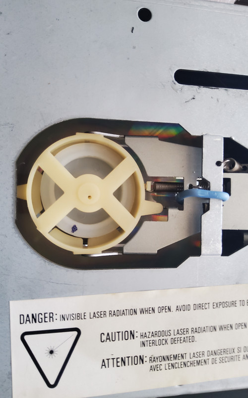

(15.05.2024, 19:25)Schottl schrieb: …
Wenn ich den Pulley komplett anhebe läuft die CD durch…
Auf dem Bild sieht es so aus, dass der Magnetring nicht in der Halterung zentriert sitzt. Ist das so? Wenn der am Halter schleift, führt das auch zu Fehlern beim Abspielen.
• Schottl
Beiträge: 335
Themen: 29
Thanks Received: 1.263 in 148 posts
Thanks Given: 311
Registriert seit: Apr 2023
15.05.2024, 21:29
(Dieser Beitrag wurde zuletzt bearbeitet: 15.05.2024, 21:31 von Schottl.)
Ach du meinst das Lager in der Schale der Glocke, das ist plan. Ich vermute eher das Lager direkt unter dem Teller.
Na ja, werde mir das genau anschauen. Danke.
Das mit dem Halter sieht nur so aus weil der auf dem Bild steht und nicht auf CD und Teller aufliegt. Der liegt nur locker in dem Gestell drin.

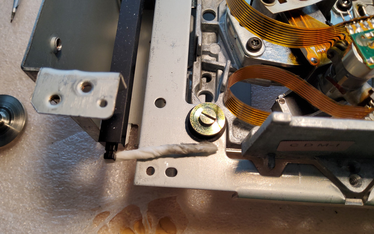

So, heute noch mal dran gewesen, alles noch mal zerlegt, Messingbuchse mit Benzin und Papierröllchen gereinigt, da kam unschönes, altes Öl oder Fett zum Vorschein. Achse mit Zahnpasta poliert, zusammengebaut, Platine ausgerichtet, Tellerhöhe justiert. Gerade läuft alles.
Der Player war angeblich über 20 Jahre gestanden.

die braunen Ausblühungen auf der Grundplatte links neben dem Spindellager erinnern in der Tat sehr stark an Ballistol... nicht gerade das Mittel der Wahl bei Sinterlagern.
Bleibt jetzt nur noch zu hoffen, dass die beiden Kugellager des Radialmotors nicht auch noch in der Vergangenheit damit bearbeitet worden sind.
