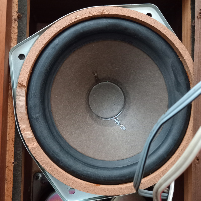

Heute eingetroffen - angeschlossen - Mittel- und Hochton Okay - aber wo ist der Bass ?
[Bild: 20240825-194033.jpg]
[Bild: 20240825-194320.jpg]

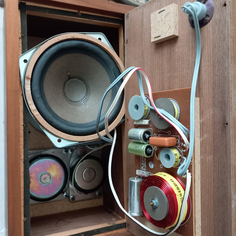

Na dann - Schachtel auf und schaun mer mal :
[Bild: 20240906-155505.jpg]
[Bild: 20240906-155514.jpg]
Nanu - extrem harte Plastiksicken - sollten eigendlich Gummi sein - muss ich neu machen.
  • MK1974
(06.09.2024, 15:14)p.seller schrieb: Heute eingetroffen - angeschlossen - Mittel- und Hochton Okay - aber wo ist der Bass ?
Plastik-/Schaumstoffsicken? Bist du sicher - die sehen auf dem Bild eigentlich nach Gummi aus? Ich kann mir auch nicht so recht vorstellen, dass
Heco in den 70ern Schaumstoffsicken verbaut hat...  Denker
Grüße aus dem Emsland
Phil
Gummisicken ist klar bei dieser Generation. Und leider wird auch das steifer, der Weichmacher entfleucht. „Plastik“-Sicken war sicher ironisch für die fast bis zur Unbeweglichkeit hart gewordenen Gummis…
p.s. und allzuviel Bass haben die 3302 von Haus aus nicht, eher sehr neutral…
Hatte bereits die Heco 3302 sowie 2302.
Beide hatten eher feste Gummisicken (nicht ausgehärtet, sondern einfach eher festeres Gummi) und keine Probleme mit dem Bass.

Die SM 635 sind fertig und klingen - wie Du es beschreibst - sehr unaufdringlich und neutral.
Schade -- passt nicht. Das hier sind 20er.
So - Geschafft
Beide Heco-Paare ( P3302 und SM635 ) haben neue Sicken und spielen wieder wunderbar.
