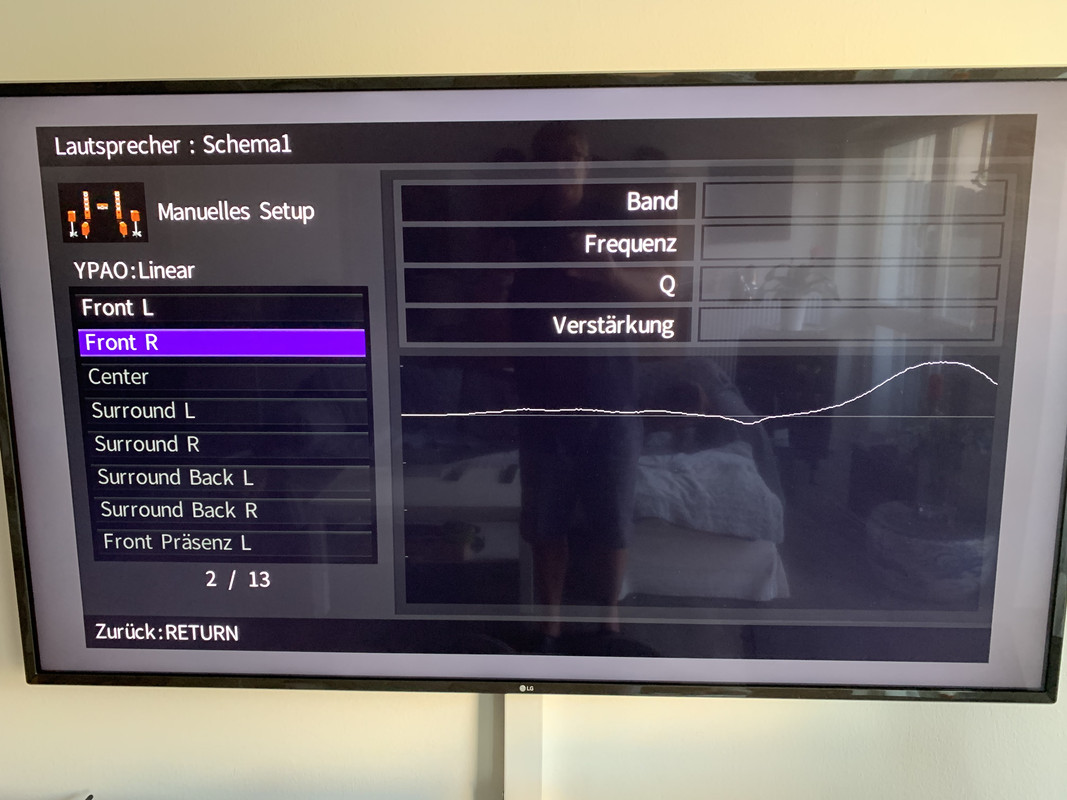

Nun habe ich mir die grösseren Nachfolger Heco celan XT 901 geholt und der Hochton scheint mir viel zu leise, auch bei Stellung + 2 dB.  Flenne
Beide Hochtöner gehen und sind deutlich zu hören, damit es passt, muss ich ordentlich Treble dazu regeln.
Die automatische Einmessung des Receivers hat das auch so gesehen.  Oldie
