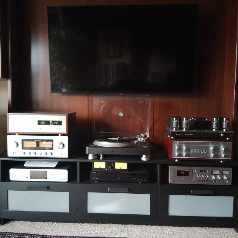

Hallo Wissende.
Gleich vorweg:
Bis auf ein Kassettendeck und einer Bandstation habe ich jetzt nichts altes in meinem Setup.
Nun zu meinem Problem:
Ich möchte den Plattenspieler an beiden Verstärkern verwenden.
Plattenspieler: Denon DP-3000NE
Verstärker 1: Luxmann L-550AX Mark II
Verstärker 2: Luxmann CL-38uC in Verbindung mit MQ-88uC
Der Versuch dies mit einem Splitter Kabel zu bewerkstelligen ging Mal grandios in die Hose.
Tia Werner
[Bild: 17628726704764291511398943612199.jpg]

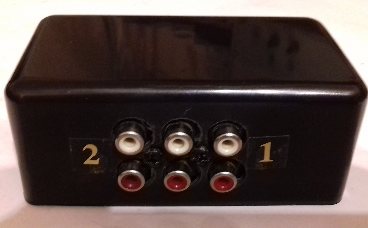

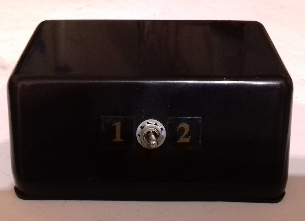

So sieht mein Umschalter aus :
[Bild: 20251111-174522.jpg]
[Bild: 20251111-174534.jpg]
MfG
Macht ja wenig Sinn, einen PS mit Umschalter und 2 Kabeln zu betreiben ... Kapazitaeten und Widerstaende sind nun mal PRINZIPIELL Kaese fuer Vinyl - und weniger ist in jedem Fall immer mehr.
Rec-out Amp-1 => Tape-in Amp-2 ... fertig.
Wer's unbedingt mit Umschalter will, dann bitte NACH einem externen Phono-Pre ...

(11.11.2025, 18:02)Pufftrompeter schrieb: schrieb: Macht ja wenig Sinn, einen PS mit Umschalter und 2 Kabeln zu betreiben ... Kapazitaeten und Widerstaende sind nun mal PRINZIPIELL Kaese fuer Vinyl - und weniger ist in jedem Fall immer mehr.
Dass der Umschalter schon auf High-Pegel arbeiten muss, versteht sich eigentlich von selbst - sonst würde es der TE schon sehr schnell merken.  (oder er hat es schon gemerkt und sich deshalb unzufrieden geäußert?)
Ich bin eigentlich davon ausgegangen, dass der von mir vorschlagene Aufteiler vom Amazon ein elektronische Innenleben hat, aber ich bin mir jetzt da nicht so sicher. Vielleicht sollte der TE einen externen Phonovorverstärker mal testen bzw ausleihen und an dessen Ausgang die Y-Strippe verwenden.
(13.11.2025, 17:18)gst schrieb: Ich bin eigentlich davon ausgegangen, dass der von mir vorschlagene Aufteiler vom Amazon ein elektronisches Innenleben hat, aber ich bin mir jetzt da nicht so sicher.
Da er weder Stromversorgung hat und in beide Richtungen laufen soll, nichts aktives drin.. So wie Werners wohl auch..
Bei mir sieht das so aus... Link .. https://old-fidelity-forum.de/thread-196...#pid853320
Für Hochpegel noch akzeptabel, für Phono direkt vom Tonabnehmer nicht.
