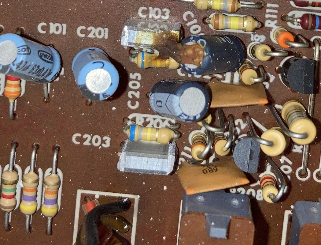

2) Ich kann nicht entdecken, dass sich beim Betätigen des Play-Buttons irgendetwas durch den Motor Angetriebenes bewegt. Da sind Kondensatoren hinüber (Siehe Bilder der entsprechenden Stelle), die würde ich gerne tauschen, bin aber nicht firm genug, was die Auswahl passender Ersatzteile angeht. Wäre jemand so nett und könnte mir die betroffenen Teile genauer identifizieren bzw. passenden Ersatz vorschlagen?

Woher weißt du, dass die Kondensatoren „hinüber“ sind?
Hast du sie gemessen / geprüft?
Dann wüsstest du doch, welche Werte sie haben und haben müssten?
Oder vermutest du einen Defekt, weil da Kleber drauf ist?

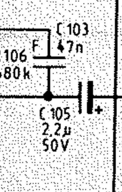

Laut Schaltplan ist der Kondensator (groß) 50 Volt mit 2,2 µF (Elektrolyt) - C105 auf der Platine - und der kleine ist ein Kondensator mit 47 nF müsste ersetzbar sein mit einem Folienkondensator z.B. von WIMA - Spannungsfestigkeit sollte > 50V sein.

- Gerade gesehen Du hast ja selbst den entscheiden Ausschnitt im SM gefunden. Allerdings bin ich auch skeptisch ob die hinüber sind. Der Kleber ist zwar hässlich, aber Kleber. Und eben nicht ausgelaufen. Die Schaltungsstelle scheint mir untypisch für deinen vermuteten Fehler.

Die C kannst wieder einlöten. Der Elna war seinerzeit mit das Beste, der andere ist unkaputtbar.
Der Fehler muß woanders liegen.

Danke für die Hinweise. Ihr meint, es ist wirklich nur Kleber? So eine Sauerei… : ) Am Wochenende werde ich die Kondensatoren mal prüfen, wahrscheinlich habt ihr recht.
Wahrscheinlich hat mich am Anfang das durchgehende Geräusch des Motors irritiert und dass nach dem Drücken der Playtaste zudem überhaupt keine Bewegung irgendeines Zahnrades zu sehen war. aber die haben sich ja auch zerlegt.

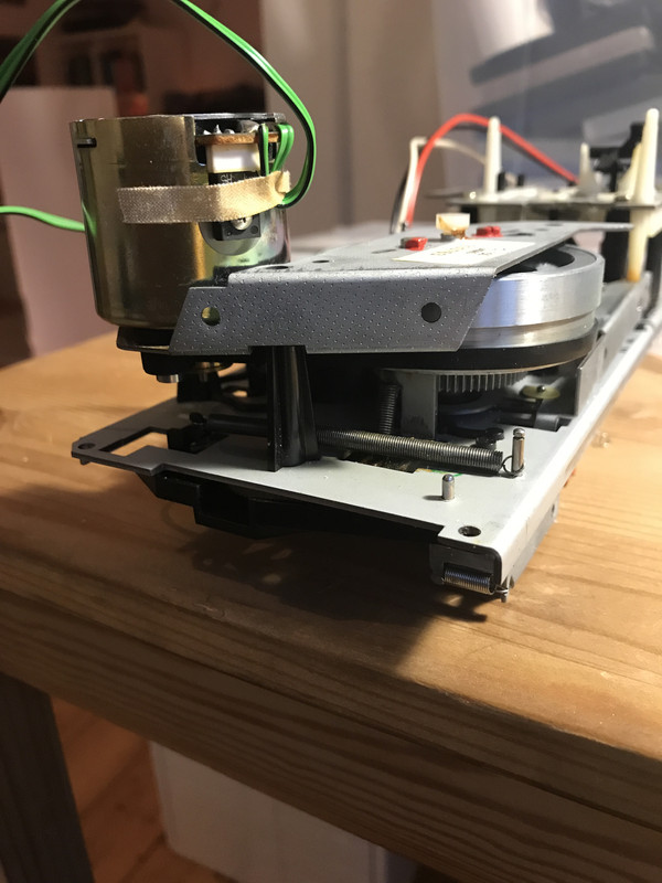

Ich bräuchte noch einmal Hilfe. Bisher ist es eigentlich ganz gut gelaufen: Ich habe die Zahnräder ausgetauscht und den Riemen für den Counter eingesetzt. Im Set ist aber noch ein großer Riemen - Und mir sind auch beim Aufmachen ja Einzelteile eines größeren Riemens entgegengekommen. In dem ReparaturVideo wird nicht gezeigt, wie der große Riemen eingesetzt wird. Ich vermute, der muss so: Stimmt das?

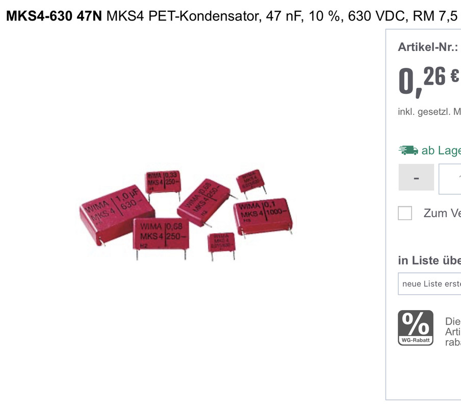

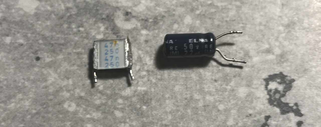

Der Elma ist wieder drin, aber der Folienkondesator hat ein Bein verloren, ich brauche also einen Neuen. Geht dieser hier? Von der Größe her (9mm Länge) könnte er passen, meiner ist aber eher 6-7mm.
https://www.conrad.de/de/p/tdk-b32560-j6...02201.html
Wenn ich nach Wima 47n Kondensatoren bei Cornad suche, kriege ich so viele unterschiedliche Typen und ich weiß nicht, welcher der richtige ist

33
Entscheidend ist das Anschluss- bzw. Rastermaß, immer in 2,5mm Schritten. Mit steigender Spannung werden die Kondensatoren auch immer größer, du aber brauchst einen recht kleinen, weil der Einbauplatz nicht mehr zu lässt. Nehme also 47n 50V oder 63V im ausgemessenen Raster. Teure Spezialeigenschaften werden dort nicht benötigt, nehme daher einfach Klausis ,,Tagesangebot".

(20.11.2024, 15:26)Florida Boy schrieb: Entscheidend ist das Anschluss- bzw. Rastermaß, immer in 2,5mm Schritten. Mit steigender Spannung werden die Kondensatoren auch immer größer, du aber brauchst einen recht kleinen, weil der Einbauplatz nicht mehr zu lässt. Nehme also 47n 50V oder 63V im ausgemessenen Raster. Teure Spezialeigenschaften werden dort nicht benötigt, nehme daher einfach Klausis ,,Tagesangebot".
Entschuldigung, dass ich nachfrage, aber ich will da kein Fehler machen und ich kenne mich nicht gut genug aus. Kann ich diesen nehmen? Der hat das richtige Maß denke ich (7,5mm), allerdings für viel mehr Spannung als du sagtest:
https://www.reichelt.de/mks4-pet-kondens...bcQAvD_BwE
Muss hier sonst noch irgendetwas beachtet werden hinsichtlich AC/DC?
BTW: Der Originale war bis Spannung von 250V.

33
Wenn du in Reichelts Suchleiste deine relevanten Daten (47nF RM 7,5) eingibst, bekommst du einen ganzen Schwung angezeigt. Die unterscheiden sich nur in der Spannungsfestigkeit und damit in der Breite.

Wenn der neuen Kondensator eine höhere Spannungsfestigkeit als der alte aufweist, so ist das in Ordnung.
