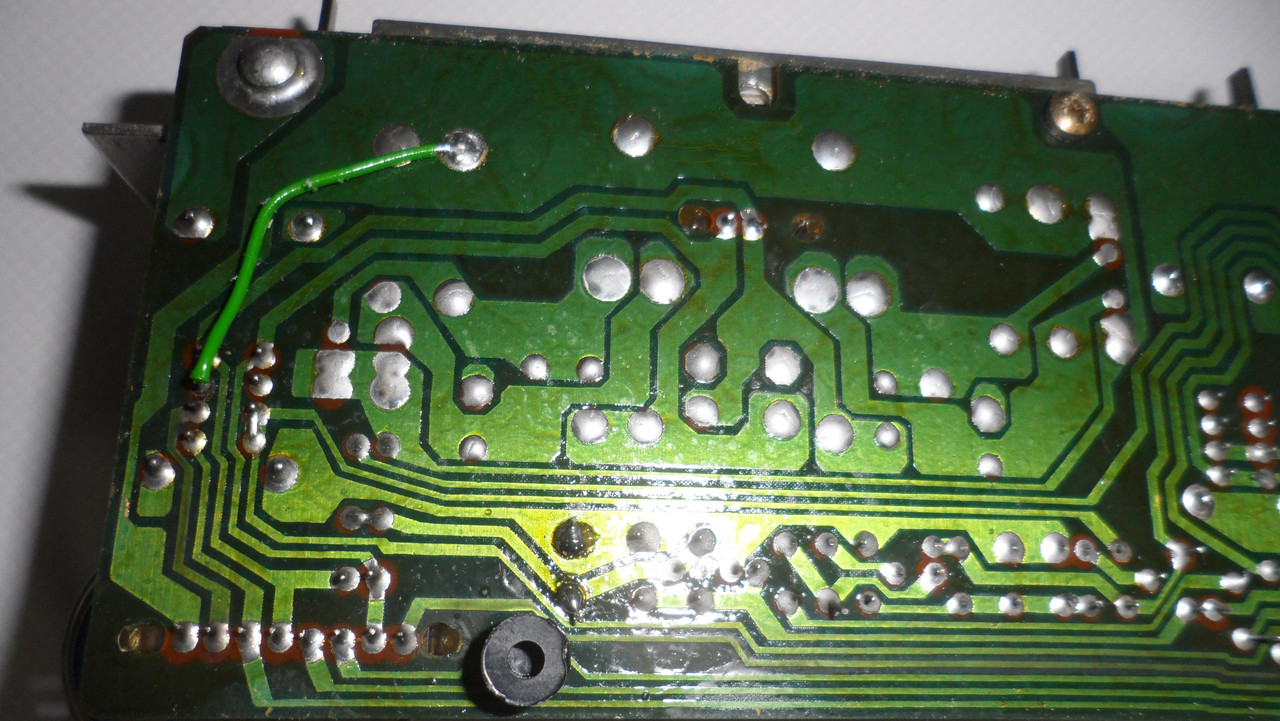

A 5000 und V 5000 Endstufen:
Leistungs-Endtransistoren: BD745C (npn) / 746C (pnp) ISC sind hier einwandfrei, mit sehr gutem Erfolg bewährt.
TIP35C/TIP36C sind hier nicht ganz so gut, funktionieren aber auch, ebenso BD249C/BD250C.
ZU TIP35C/TIP36C von ST: http://saba-forum.dl2jas.com/index.php/T...-Spannung/
Treiber auf großem Kühlkörper: BD237 (npn) / BD238 (pnp)
Spannungstreiber auf dem NF-Modul (senkrechte Steckkarte) T7: MJE243 oder BD791
Spannungstreiber auf dem NF-Modul (senkrechte Steckkarte) T6: BD829-10
Ein-/Aus-Schalter Reinigen führt nicht zur dauerhaften Lösung des Problems (Kriechstrom schaltet den Verstärker erratisch ein und/oder er lässt sich nicht mehr ausschalten).
Die Pertinax-Platte des Schalters ist über die vergangenen Jahrzehnte zwischen den Kontaktpins minimal leitfähig geworden, was sich durch Reinigung nicht vollständig beheben lässt.
Es gibt verschiedene Lösungen:
a) Umbau / Umdimensionierung der Schaltung am Ein-/Ausschalter, ist umständlich - nicht empfohlen.
b) Kreuztausch des Netzschalters mit einem der Lautsprecherschalter (beim LS-Schalter stört der winzige Kriechstrom nicht). Nicht empfohlen, Schalterausbau wegen umgebogener PINs zeitraubend mit Gefahr der Beschädigung von Leiterbahnen, Lötösen.
c) Einfach eine Masseverbindung (grüne Leitung) am Schalterpin 3 zusätzlich nach GND (1E1 bzw. 3E2) einfügen, wie im Bild gezeigt - DAS ist die einfachste/eleganteste Lösung mit Dauererfolg!
Im ausgeschalteten Zustand ist damit der Schalterkontakt, der sonst den Kriechstrom (nur wenige µA) sieht, auf GND gelegt und kann den Schalttransistor für das Netzrelais nicht mehr erratisch einschalten.
Reinhard
