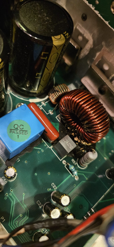

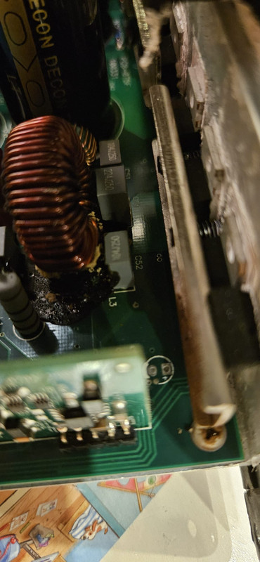

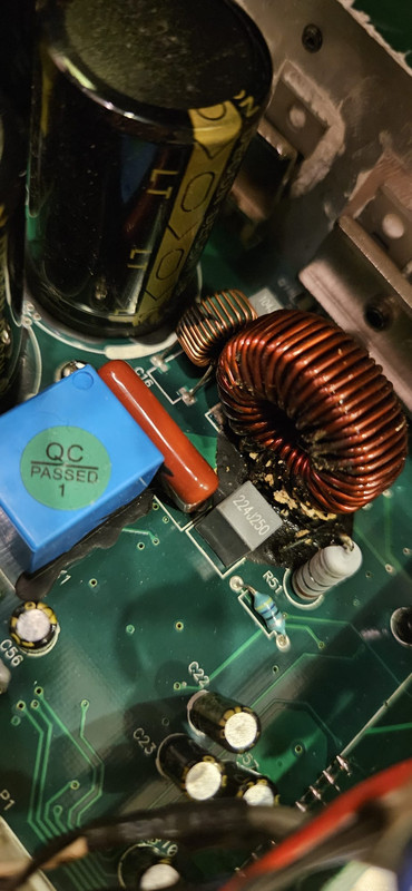

Ich habe die Endstufe ausgebaut und bin etwas irritiert, ich sehe eine verkokelte Ringspule, ich kann auch weiße Flocken erkennen, sieht wie ein geplatzter ELKO aus?
Könnt Ihr mir bitte anhand der Bilder weiterhelfen?

Ich sehe da kein Kokel, eher schwarzen Kleber. Was es mit den weißen Flocken auf sich hat, kann ich auf den Bildern nicht erkennen.
Die Spule hat etwa 1qmm Draht, der für mindestens 16A taugt. Hitze in diesem Bereich hätte die grauen Elkos schmelzen lassen. Dafür sehen sie aber noch recht fit aus.
die Drossel war mit einer Art weißem Silikon auf der Platine fixiert,
ist heiß geworden und der Silikonkleber hat sich verkrümelt.....
Das ist wohl der Ausgangs-Snubber der Endstufe, oder eine Drossel
der Spannungsversorgung, es ist viel Strom geflossen.
Der eigentliche Fehler liegt woanders, in Netzteil oder Endstufe,
es sieht immerhin so aus, als könntest Du Bauteile einzeln auf
Defekte prüfen (diskret aufgebaut).

Die fette Drossel sieht nach Klasse D aus. Schau mal nach welche Bauteile sonst verbaut sind. Es ist ja recht üblich daß man die Applikationsbeispiele der Chiphersteller nachbaut. Dann braucht man nicht unbedingt den Schaltplan vom "Hersteller"
