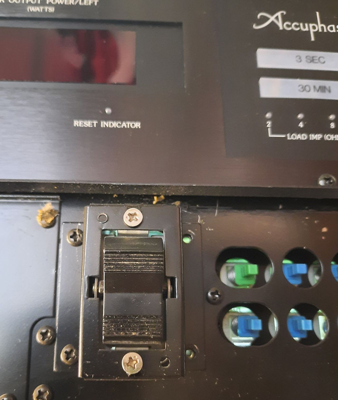

Hallo Leute beim einschalten meiner P600 kamen beim Schalten Funken raus.
Bekommt man diesen Schalter noch Irgendwo.
Gruss yamaha

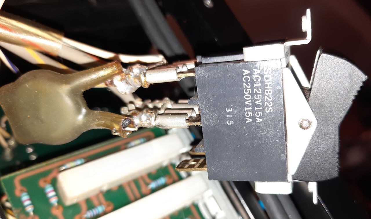

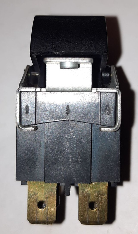

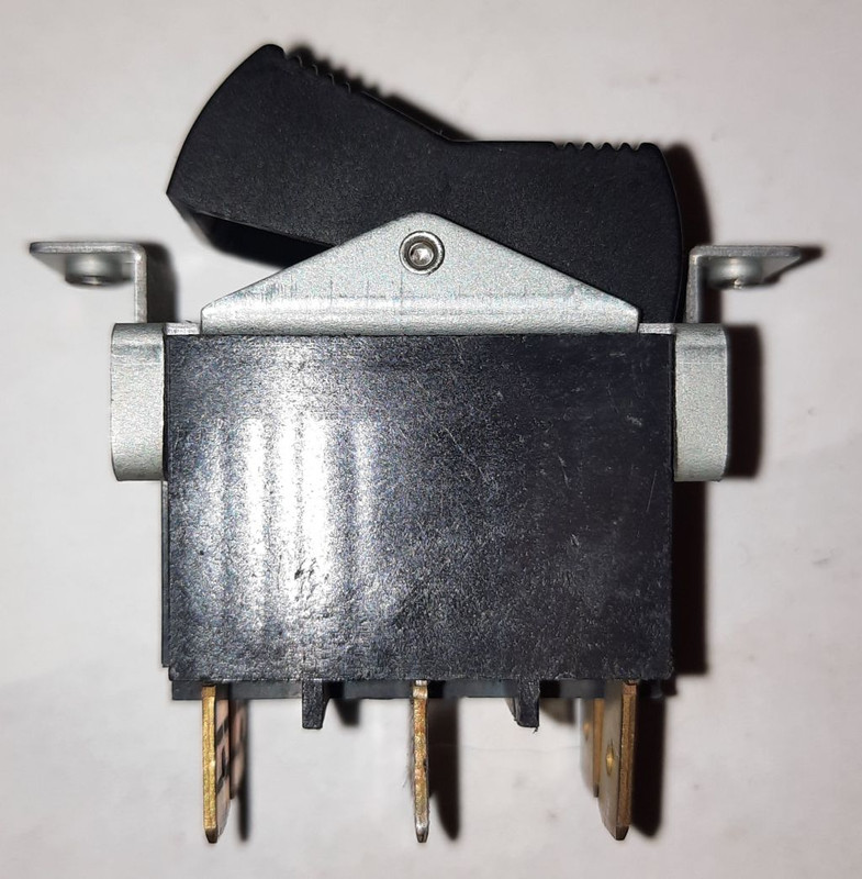

Hallo Schalter ein paar Fotos
[Bild: Schalter-Seite3-20260323.jpg]
[Bild: Schalter-Seite2-20260323.jpg]
[Bild: Schalter-Seite1-20260323.jpg]
ja, diese Schalter brennen manchmal ab.
Interessant wären die Einbaumaße, wenn man mit den
technischen Daten guhgelt, findet man verschiedene
Schalter für Industrieanwendungen:
https://www.google.com/search?q=switch+a...ws-wiz-img
p.s.: man könnte den Schalter öffnen und möglicherweise die
Kontakte sorgfältig instandsetzen, nachbauen oder aus einem
anderen Schalter "implantieren".
         Gute Grüße, Andreas

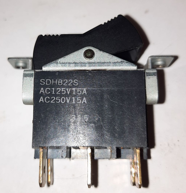

[Bild: schalter-ebay.jpg]

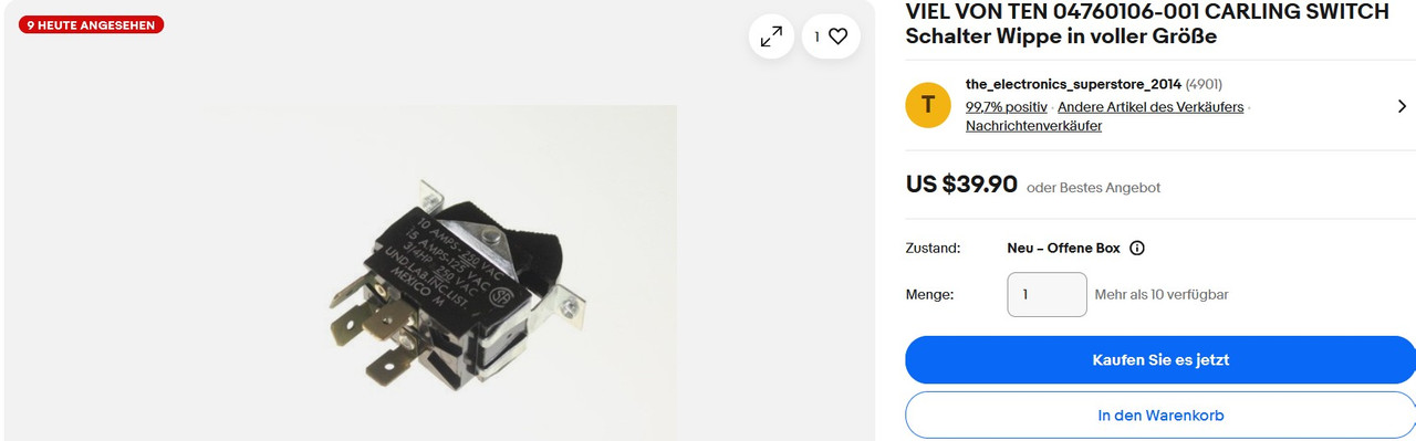

Hallo anbei die Masse
Type Alps SDH-B22S
Grundkörper 35x22,5mm
Tiefe ab Befestigungslasche: 28,5mm
Wippe schwarz 17x30,5mm
Abstand der Befestigungsbohrungen 41mm
Kontakte: 2x EIN genügt, aber 2xUM tut es auch.
Anschluss: Flachstecker 6,3mm
Gruss yamaha
(24.03.2026, 09:06)yamahamx1000 schrieb: [Bild: schalter-ebay.jpg]
Type Alps SDH-B22S
Könnte dere eventuell passen.
Gruss yamaha
der gezeigte Schalter ist nur für 10A/250V spezifiziert,
sieht aber einigermaßen gleich groß aus, auch der
Befestigungsbügel.
Man könnte (!) seine Innereien transplantieren.....
Man könnte (!) seine Schaltebenen parallel schalten
       und einphasig verwenden.....
Nach passenden Maßen mußt Du schon die Anbieter
fragen, mein Beitrag war eher als Tip zum Guhgeln...
         Gute Grüße, Andreas

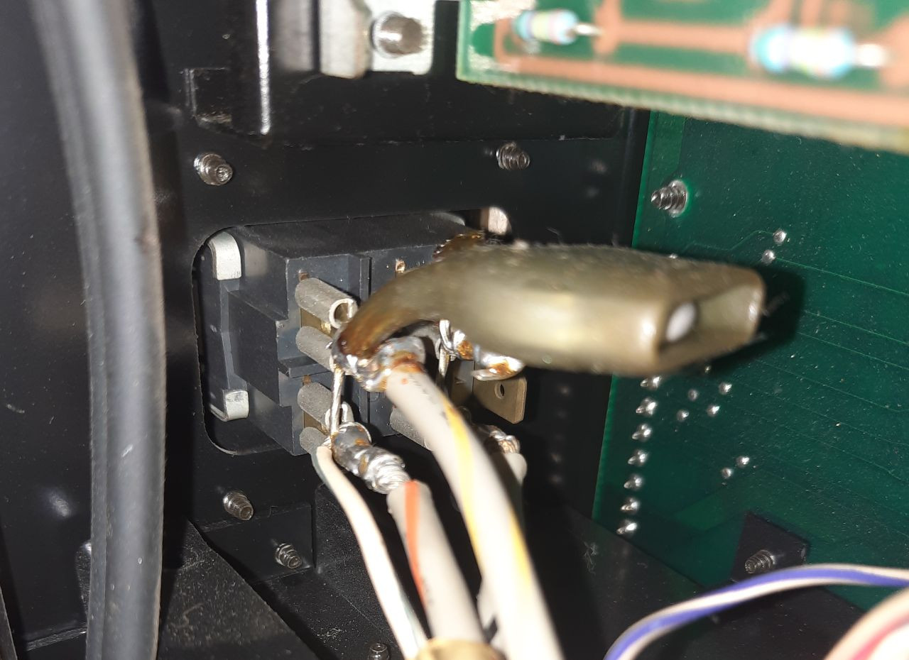

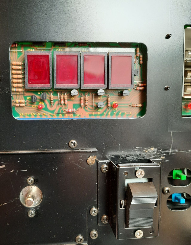

Hallo Leute habe mir gerade meine P600 vom Bekannten abgeholt, spielt wieder
Hatte die Super Idee die Schalter einfach zu tauschen, der Speakerschalter und der ein ausschalter
sind identisch. Der Speakerschalter ist jetzt der Einausschalter und der Einauschalter ist jetzt der Speakerschalter.
Da der Schalter ja symetrisch schaltet hat er den Schalter um 90 Grad verdreht eingebaut.
Bin jetzt wieder Happy vielleicht finde ich mal so einen Schalter.

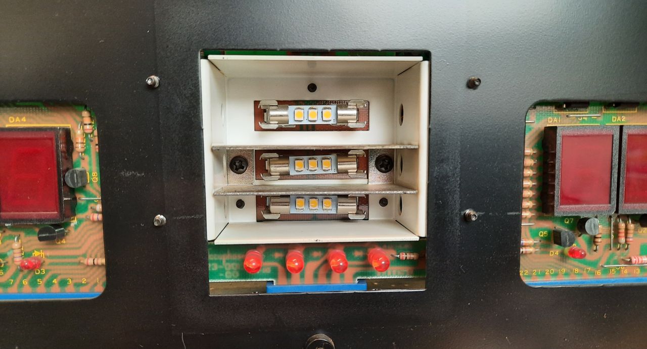

Wenn er was findet behalte ich den als Reserve. Nachdem die Front weg war hat er auch gleich die Lampen
der Beleuchtung durch LED ersetzt. sind 3 Stück, sind die gleichen wie bei meiner p500L und P800
Gruss yamaha

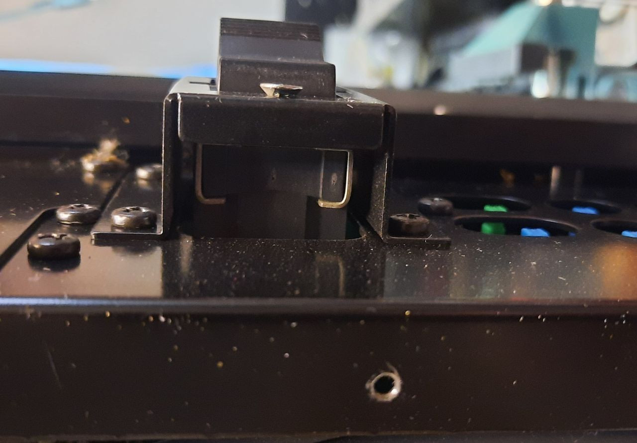

Hallo noch ein Paar Bilder von der Reperatur und dem Austausch der Lampen.
Eine Ersatz hat er noch nicht gefunden.
Gruss yamaha
[Bild: Lampen-Mitte-20260328-klein.jpg]
[Bild: Schalter-hinten-gesteckt-20260321-klein.jpg]
[Bild: Schalter-unten-Einbau-20260321-klein.jpg]
[Bild: Schalter-vorne-montiert-20260321-klein.jpg]
[Bild: Schalter-7Seg-LED-20260328-klein.jpg]
[Bild: Schalter-Stecker-20260323-klein.jpg]
