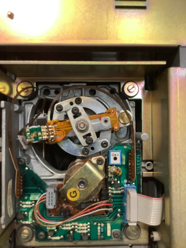

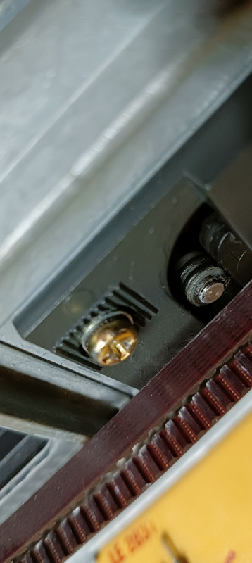

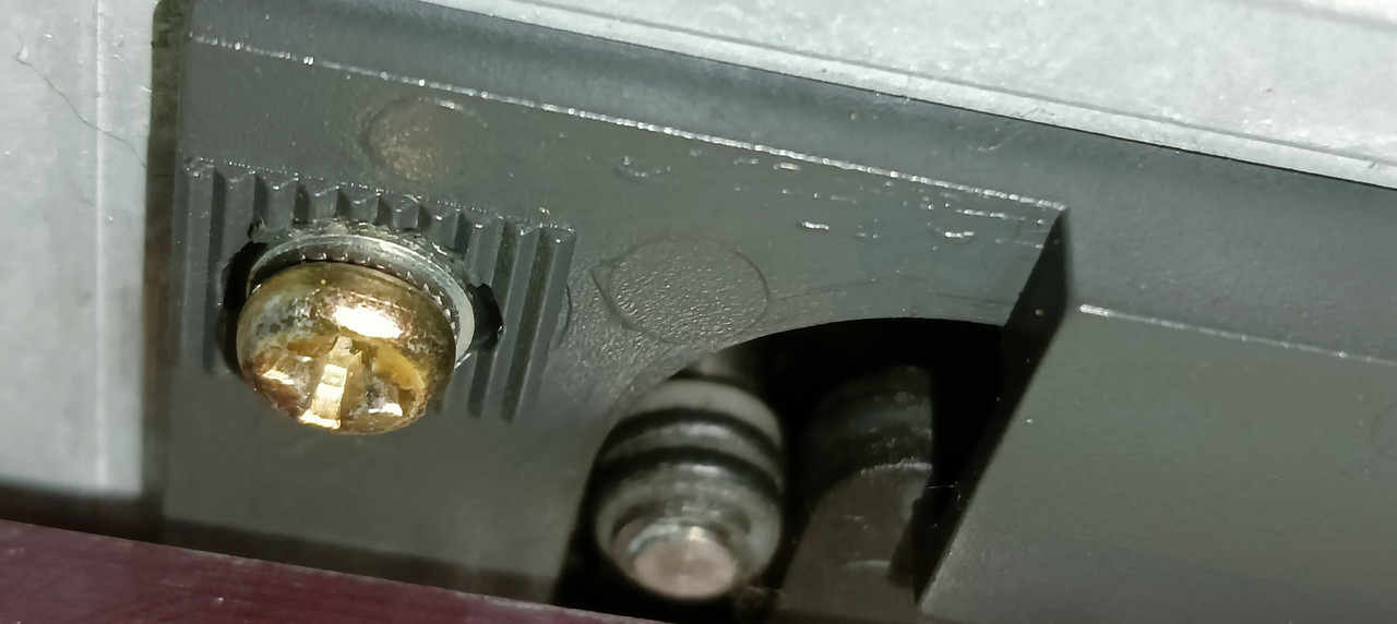

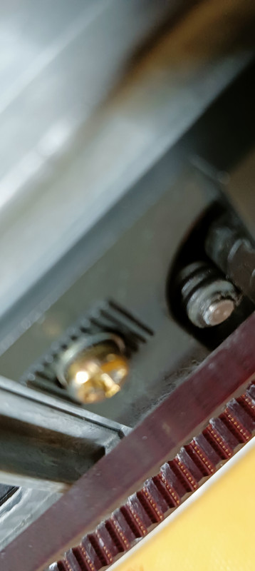

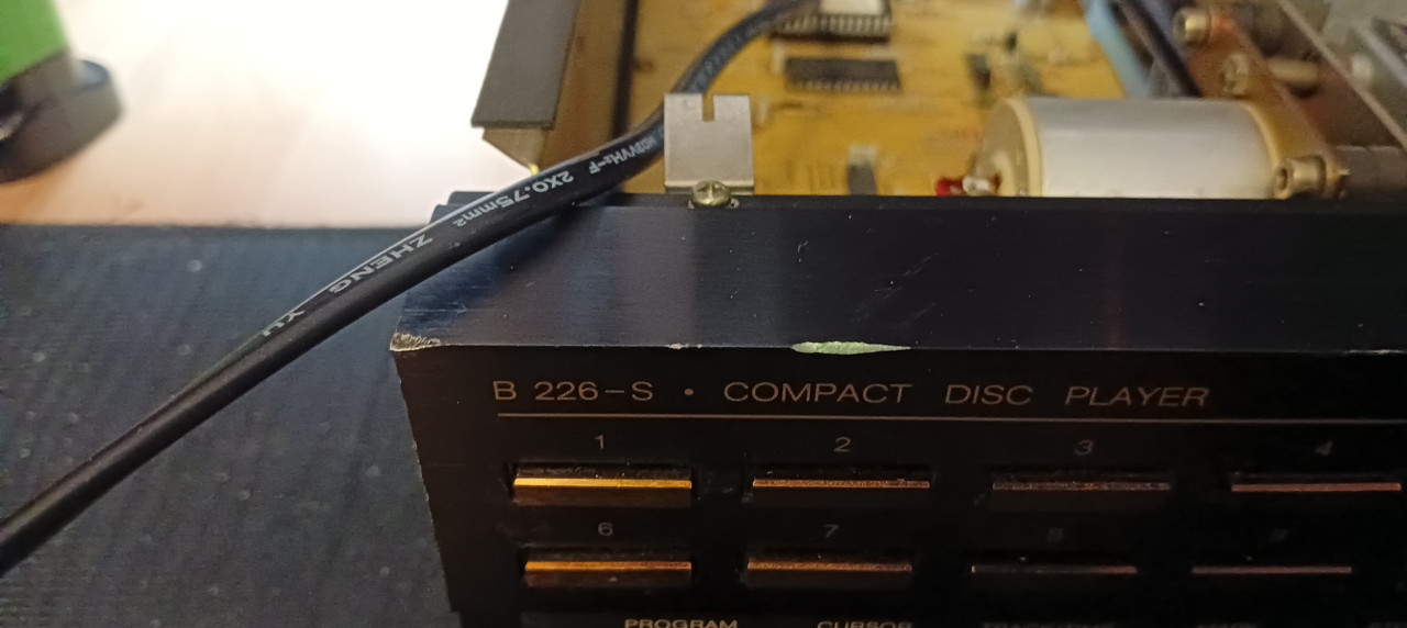

Guten Abend liebes Forum.Ich hab mir aus den kleinanzeigen einen recht fertigen revox gekauft.Kabel abgeschnitten,seitenteile fehlen.Aber wie das so ist wollt immer noch mal ein revox haben.Ausserdem ein neues Projekt.Kam heute an flux angeschlossen .Geht schonmal an.Schublade auf cd rein.mist die lade fhährt schonmal gegren den Puck  bzw aufnahme/motor
Ich hab hier gelesen das es nix seltenes ist das die Gummiringe sich wohl auflösen.Morgen gibt es mal ein Paar fotos.Hab es dann auch geschaftt eine cd einzulegen cd dreht an aber 00.Linse reinigen brachte auch nix.Eventuell einige kondis tauschen so wie ich gelesen habe was mit c11 und c12

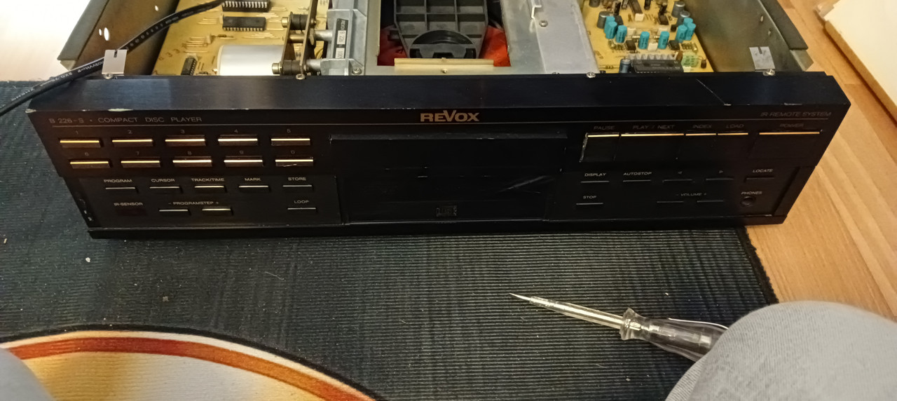

Ich weiß die kiste sieht übel aus aber würde die gerne wieder zum laufen bekommen.Ich hab noch ein Video um zu zeigen was mit der Schublade nicht stimmt.Vielleicht hat ja jemand ne idee wo man ansetzen kann?

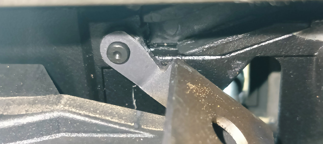

Die gezeigten Gummiringe halte ich für unverdächtig. Ein Video, das zeigt, wo die Schublade klemmt, wäre gut.
Es gibt am Clamper auf der linken Seite ein Stift mit Röllchen, das beim Ausbau des Clampers gerne verloren geht. Da ist auch ein Gummiring drauf, der entweder verschlissen oder auch durch einen mit zu großer Schnurstärke versehen sein kann.
Der Stift läuft in einer angewinkelten Schiene, die dafür sorgt, dass der Clamper beim Öffnen der Schublade angehoben wird.
Im Gegensatz zu scope verstehe ich nicht, wieso man so ein Teil in den E-Schrott wirft. Das wäre vorher deutlich mehr wert gewesen
Eine Front des „normalen“ B226 sollte auch passen, die dürfte einfacher zu beschaffen sein.

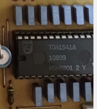

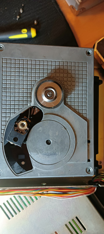

Auf jeden Fall hast du ja den Silver Crown Wandler drin

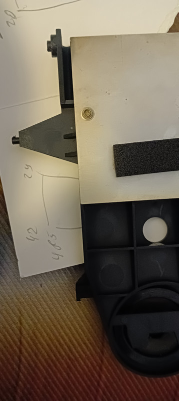

Könnte mir jemand die Maße der O ringe bzw riemen nennen?Im SM stehen ja nur die ersatzteilnummern.

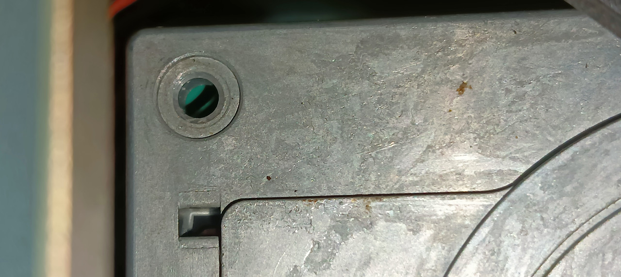

Wegen den O-Ringen siehe:
https://old-fidelity-forum.de/thread-286...pid1507720
aber bei meinem Revox B126 war der Druckgussteil, den man im ersten Bild sieht, verzogen. Dann geht die Lade auch nicht mehr auf und zu.
Den musste ich damals austauschen, weiß aber nicht, ob es den noch gibt.

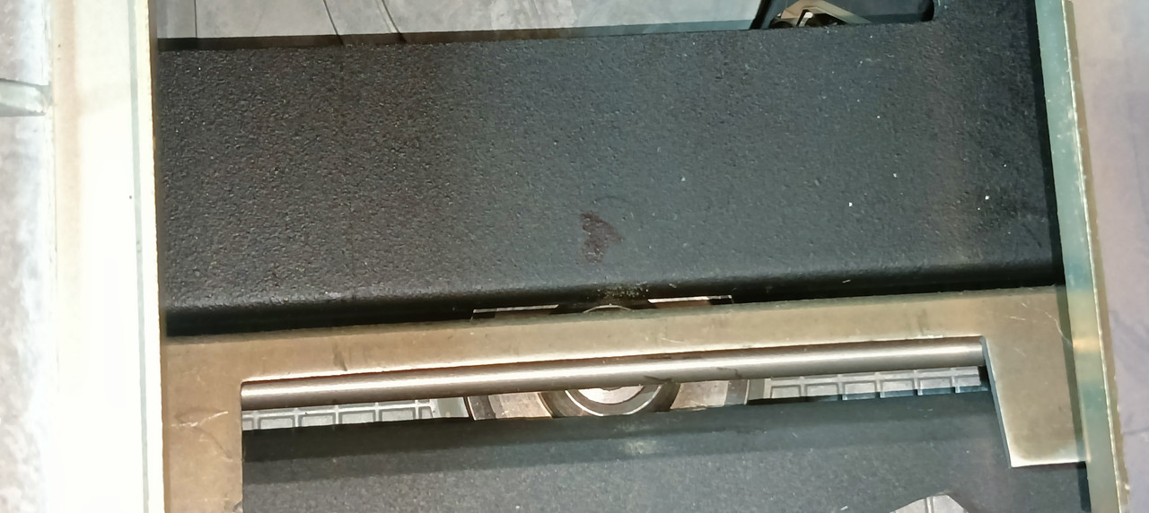

Also:

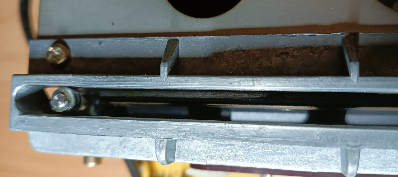

1) der Puck kommt nicht mittig auf die CD/Spindel zu liegen und eiert deshalb.
2) weil die Schublade oben am Frontrahmen anschlägt und so nicht ganz einfahren kann. Entweder der ganze Träger oder nur die Blende der Schublade liegt zu hoch.
Das muss behoben werden. Mach mal ein Bild von der Unterseite des Geräts, ob der Boden evtl. eingedrückt ist.
Zum Testen würde ich dann mal den Clamper ausbauen (erst rechts, dann links die Achsstummel ausklinken und das Teil etwas nach links gekippt herausnehmen. Wenn es „Klick“ macht, ist das Röllchen von der Achse links heruntergefallen. Suchen…kann hinten auf dem Metallwinkel der Schublade zu liegen kommen.
Dann eine CD und den Puck auflegen und schauen, ob sich die CD drehen kann, ohne an der Schublade zu schleifen.

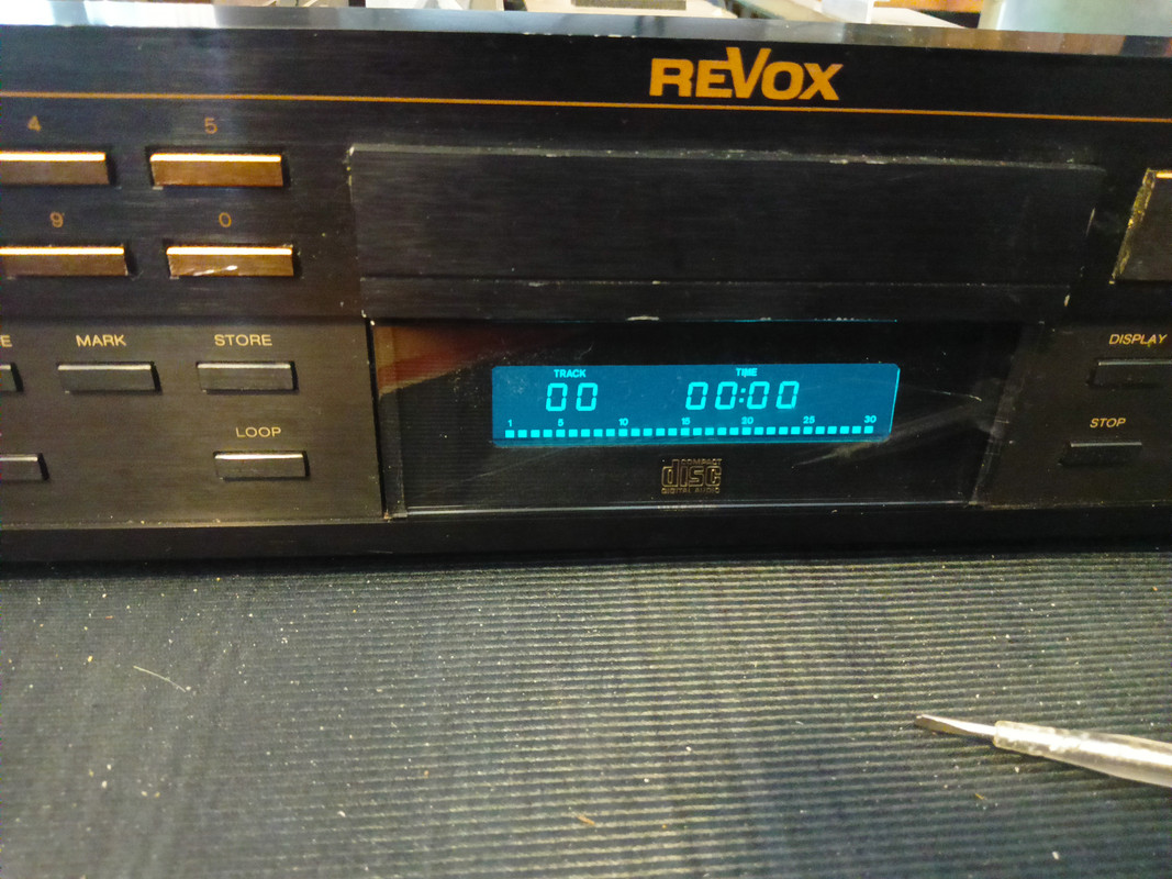

Der Laser ist sehr sehr selten defekt. Und bei deinem B226s sowieso nicht, denn sonst würde der Discmotor gar nicht anlaufen, was er ja tut.
Schön, dass das display top ist, das allein ist die 120€ wert  Das passt auch in eine „ normale“ B226 Front.
Es würde mich sehr überraschen, wenn der nicht zum Laufen zu bringen wäre…

Also am boden ist nix eingedrückt.Mache morgen nochmal fotos.HAt der 226s eigentlich eine Lampe über dem Laufwerk?Oder hab ich mich im SM verlesen?

Die Lampe gibt es nur beim B226. Der 226s braucht ja keine wegen des hinterleuchteten Displays.
Achtung: die Front eines B126 passt nicht!
Gut, wenn der Boden in Ordnung ist. Vielleicht ist nur die Blende verschoben. Mach mal ein Bild von der Front von leicht schräg unten.

Dazu ein Tipp: bei stromlosem Gerät kann man die Schublade problemlos von Hand aus- und einfahren. Dazu fasst man da an, wo es der Zahnriemen auch tut. So findet man leichter heraus, wo es hakt.
Beiträge: 712
Themen: 20
Thanks Received: 3.790 in 469 posts
Thanks Given: 5.126
Registriert seit: Sep 2019
15
Immerhin,
Es is der heilige Gral drinne …

Yessss, silver crown  Auf dem Bildausschnitt nur zu erahnen…
