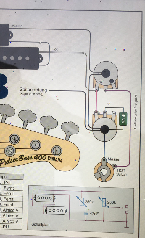

ich bin dabei einen alten Yamaha Bass ins Leben zurück zu holen.

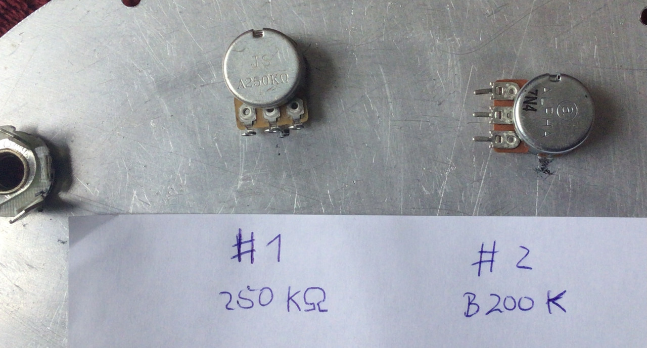

Vor Jahren habe ich Ersatzteile bestellt und sehe jetzt, dass ein Poti von denen in Schaltbildern abweicht.
Kann ich den B200K verwenden?
Wenn ja, eher für Lautstärke oder Klangregelung?

Denke schon. Je nach dem, wie laut die Pick-Ups sind, reicht eventuell die Dämpfung (schlechter Einstellbereich) nicht, dann tauscht du halt Level mit Tone.
Einmal A und einmal B logarithmisch?
https://www.thomann.de/de/onlineexpert_p...htung.html
Hate auch schon mal die Richtigen bestellt, kommen und die China-Dinger waren falsch gelabelt. A/B vertauscht.
Danke Euch für‘s auf die Sprünge helfen.
Ich werde wohl noch einen A250 besorgen.
