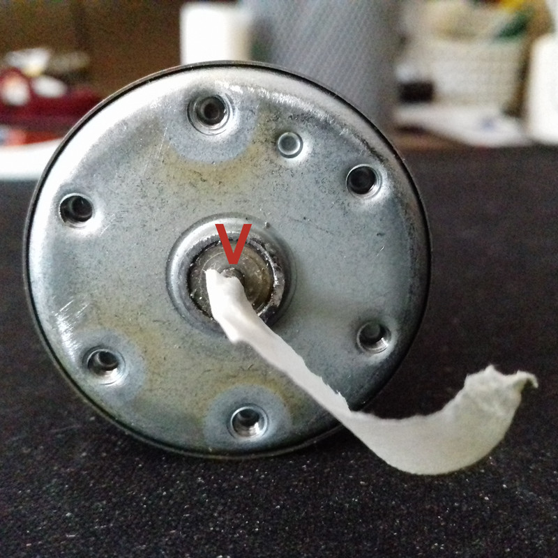

Nach einiger Recherche denke ich das es der Wickelmotor ist. Muss ich da zum schmieren Singerlager Öl nehmen oder geht auch Feinmechaniker Öl ?
Da ich Neuling bin und das meine erste Reperatur bei einem Tapdeck ist, wäre ich sehr dankbar wenn jemand ein Bild hat, wo ich ölen muss.

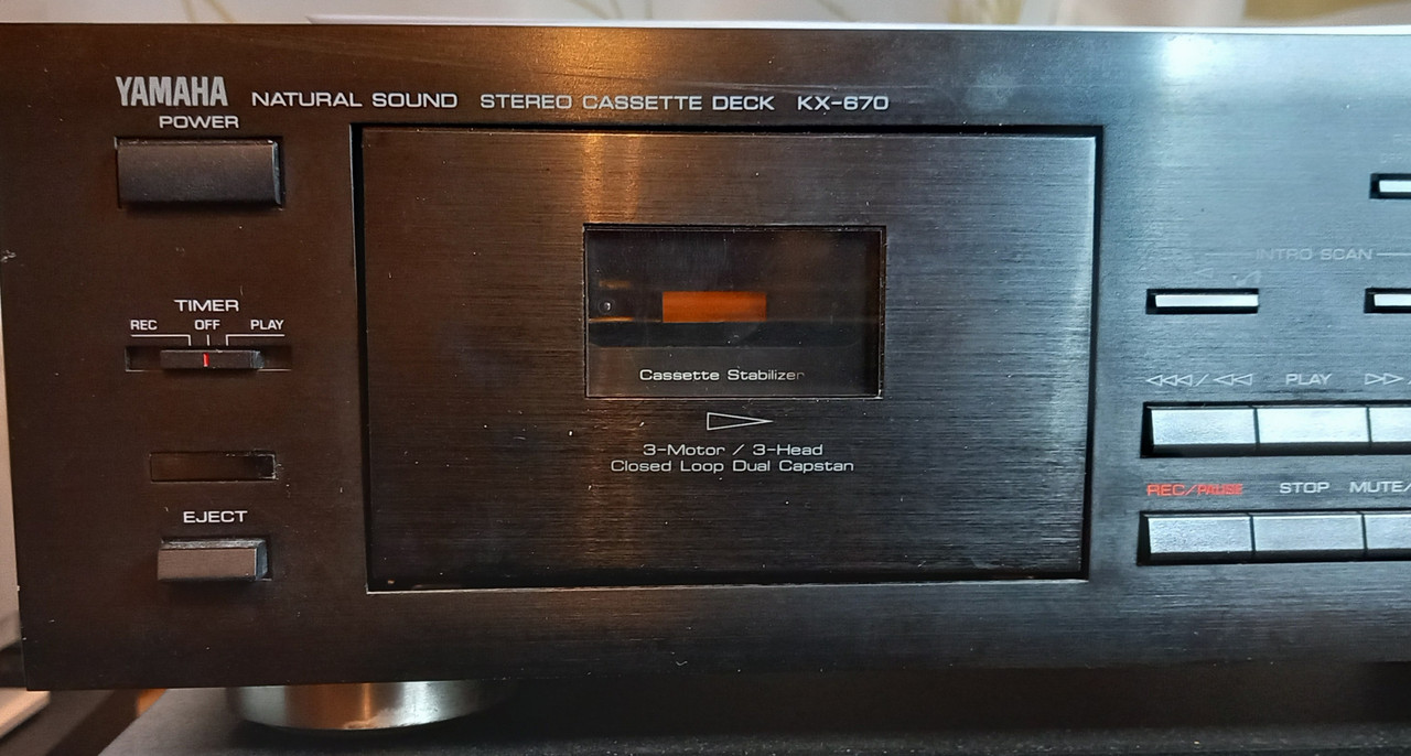

Das zweite ist, das die Klappe nicht mittig sitzt. Ich habe nichts gefunden, wie man die einstellt. Geht das überhaupt?
Einz
Grundsätzlich hier ( V )einen kleinen Tropfen und dann den Motor ablöten und dann an einem Netzgerät ein paar Minuten bei 12V laufen lassen.

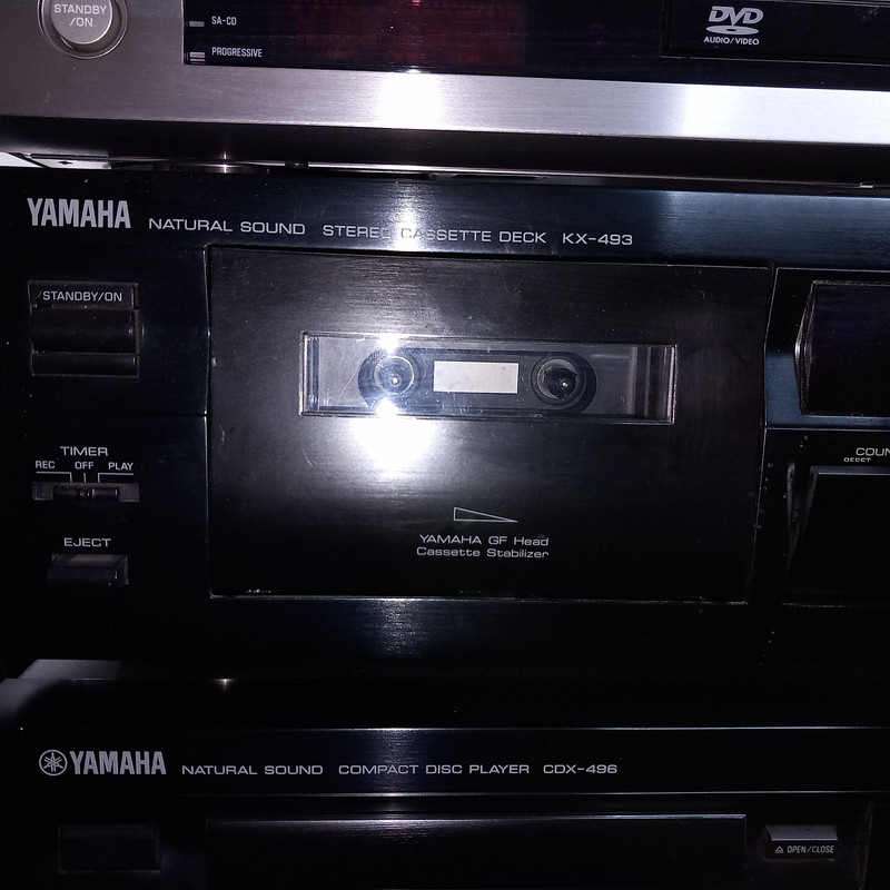

Das mit der Kassettenklappe ist ein Yamaha Problem :
[Bild: 20250520-213645.jpg]
[Bild: 20250525-141957.jpg]

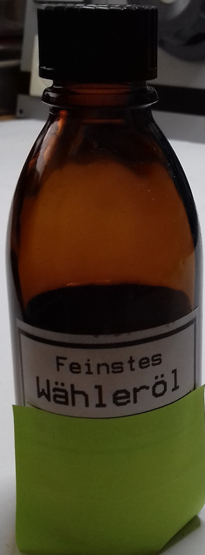

Super. Kann ich da Feinmechaniker Öl nehmen?
Vielen Dank Werner
Das ist meine erste Wahl :
[Bild: 20250525-142626.jpg]
Eine Tipp, wo ich das kaufen kann.
Google hat keine Idee.
Das ist aus den 70er und 80er, ichglaube nicht das man das heute noch kaufen kann.
Feinmechaniköl ist vollkommen OK

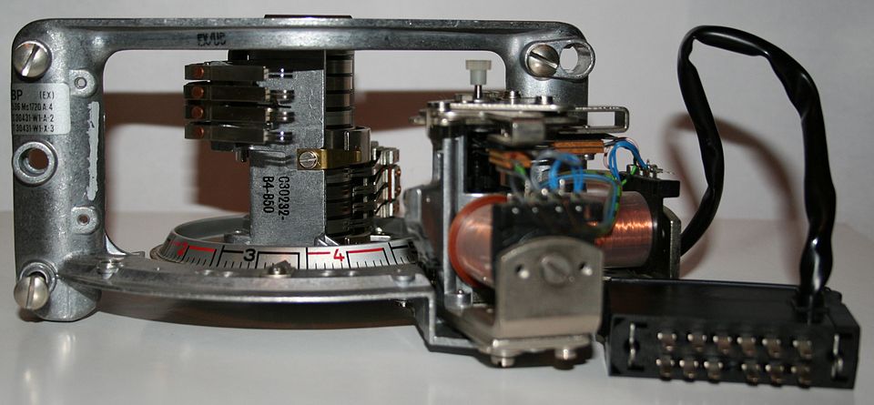

Solche Sachen wurden mit dem ÖL dauerhaft gewartet :
[Bild: 960px-Edelmetall-motor-drehwaehler.jpg]
EMD-Wähler...
HDW und DW auch

Ich habe gelesen das ich eine bestimmte Art von Öl brauche. Meine Frage war lediglich, ob Feinöl reicht oder ob es Sinterlager Öl sein muss.
Einer schreibt Feinöl reicht, Werner zeig mir Öl von 1970.

Zur Aufklärung :
H eb - D reh - W ähler
D reh - W ähler
