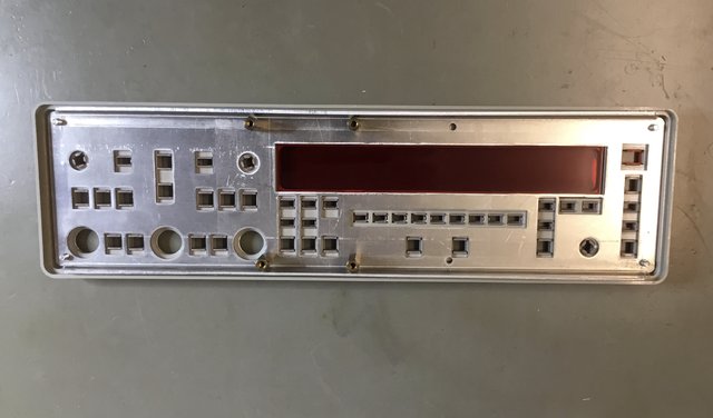

Abends gleich mal mit dem Umbau begonnen:
[Bild: Hameg-HM8122-zerlegt-02.jpg]
Rote Displayblende eingeklebt und inneren Metallrahmen fixiert. Außerdem mussten noch nach Hinweis von Hr. Leichum die BNC-Buchsen um 2mm aufgebohrt werden:
[Bild: Hameg-HM8122-Frontplatte-Umbau-03.jpg]
