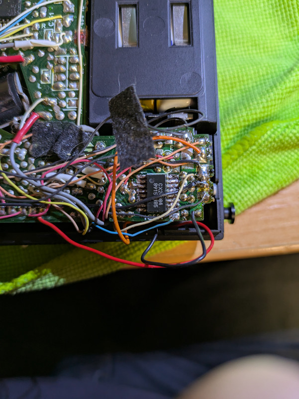

Ich bin zufällig an einen d6c gekommen , dieser lief zu langsam und zudem arbeitete der Motor dauerhaft.
Ich hatte einen originalen Ersatz für den ic601 den ich dann auch getauscht habe.
Nun läuft das gute Stück zu schnell, und bevor ich mir jetzt  den q601 2sb1063 besorge wollte ich fragen kann es an diesen Bauteil liegen? Auch in Verbindung mit den erst auftreten Fehlern ?
Wisst ihr wo man den 2sb1063 in Deutschland bekommen kann ? Gibt es Alternativen zu den Transistor?
Ich habe herausgefunden das der MJF32CG ähnlich ist , aber den gibt es auch nicht an jeder Ecke.
Würde mich über Hilfe Freuen
Gruß Michael
Gewechselter IC601
[Bild: PXL-20251005-191503286.jpg]
Die Lötstellen rund um den IC sehen aber übel aus. Zumindest hier auf deinem Foto.
Gruß André
Da gebe ich dir Recht auf dem Foto schaut das wirklich übel aus, das täuscht aber nur in realen schaut es nicht so aus .
Hast du sicher gestellt, das die Pins vom IC zueinander keinen Kontakt haben?
Gruß André
Habe es nochmal geprüft, kein Kontakt untereinander.

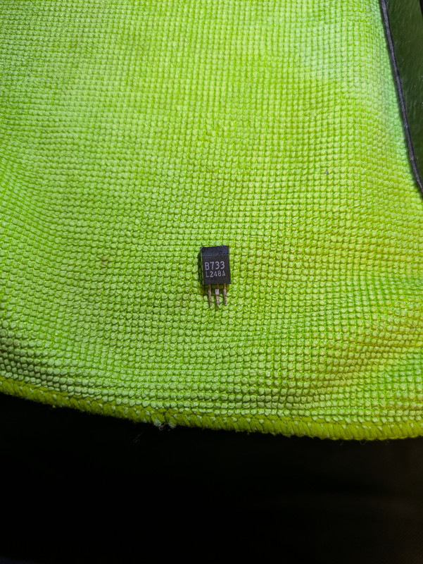

Ich habe den Transistor ausgebaut und auf Diode getestet.
Dieser scheint defekt zu sein
Von B zu c 0,68  zu  E 0,68v   aber von E zu b ist auch ein Durchgang von 0,68v
Das wird sicher das Problem sein ?
Verbaut ist bei mir ein 2sb733 das schaute noch alles original aus
[Bild: PXL-20251006-065518888.jpg]
Die voillständige bezeichnung wäre 2SB733 ist ein Si. PNP-Typ
Mit diesen Daten: https://octopart.com/de/datasheet/2sb733...uctors+DSA
M.f.G.
harry
Danke Harry , könnt ihr mir empfehlen wo man sowas am besten bestellt ?
Finde bis jetzt nur was im Ausland.
Gruß Michael
Möglich das ein falsch gepoltest Netzteil verwendet wurde?
Btw du kannst keine pn empfangen
Hallo Wdjn
Doch ich gehe davon aus das wer in der Vergangenheit das gemacht hat, deswegen habe ich einen anderen ic601 aus einen Dd10 dort eingepflanzt.
Der Transistor q601 scheint ja aber auch defekt zu sein, würde gerne einen kaufen, weiß nur nicht so Recht wo.
