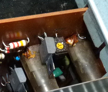

da DER KARSTEN hier wohl offensichtlich nicht mehr aktiv ist...wer weiß wo diese VD1221 Dioden sitzen??? Die Endstufe scheint zu funktionieren, aber ob die mal ersetzt wurde ist mir unklar, daher würde ich das sehr gerne prüfen. Das Bild mit dem weißen Unterbau und der schwarzen Kappe habe ich zwar vor Augen, aber sowas sehe ich da nicht...oder übersehe es...

Ausgetauscht werden sollten die Doppeldioden (VD1221) :
D501 und 502 im linken Kanal, D601 und 602 im rechten Kanal.

das mag ja alles sein, aber hast Du ein Foto, wo die drauf sind? Ich sehe da nichts annähernd weißes mit schwarzem Kopf...OK, bin auch wirklich kein Techniker, insofern fachblind, aber ich weiß ja nichtmal, wo ich gucken muß. Eigentlich gibts da ja nur eine große Platine, die man aber ja nur eingeschränkt sehen kann...
Die Vets sind auf der einen Seite 55 auf der anderen 56. Und so richtig sauber siehts drumherum nicht aus, demzufolge vermutlich schonmal "angepackt", insofern könnten evtl. die Dioden ja auch schon erneuert sein...

Die Ersatzdioden bekommt man überall für wenige Cent. Das sind aber keine Doppeldioden, sondern einfache (1N4148 oder 1N4150), dafür eben jeweils zwei in Reihe geschaltet. Hat Karsten aber alles genau beschrieben.

(25.07.2023, 18:16)2blue schrieb: ...Hat drei Minuten gedauert im WWW ein Bild der Platine zu finden und nach der Diode zu suchen, auch wenn teilweise durch den Blickwinkel der Bilder die Bezeichnung verdeckt war. Das sollte leicht zu unterbieten sein wenn das Gerät vor einem steht...
nochmals bedankt...habe jetzt auch nochmals 3 Minuten investiert  und tatsächlich mit einem Pfeil-Bild auch was finden können. Soooooo easy ist das aufgrund der Verbautheit nun auch wirklich nicht, selbst, wenn man (nun!) weiß, wo man zu suchen hat.
Demnach scheinen die aber schon gewechselt worden zu sein. An den 4 Stellen finden sich eher kugelige Dioden (Widerstände?) schwarz/hellblau...
Da die Endstufe ja funktioniert, würde ich jetzt mal sagen: zunächst Glück gehabt.
Durchmessen kann man sie ja trotzdem mal lassen.

Wenn die kugeligen Dioden (schwarz/hellblau) noch drin sind - das sind die VD1221, dann müssen die noch gewechselt werden!!
So sieht das aus, wenn die VD1221 erneuert wurde!

Hmmm, ich dachte, die sind weiß mit schwarzem Kopf? Und die Lötstellen sehen auch etwas anders aus, als drumherum...

Die Farben spielen keine Rolle, die kugeligen sind die gefährlichen und gehören erneuert.
