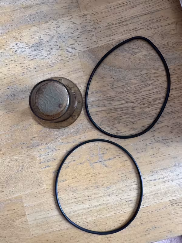

ich habe mich heute daran gemacht den Antriebsriemen auszutauschen. Der alte Riemen hatte ein "Delle" (s. Photo) der ist wohl evtl. zu lange nicht bewegt worden. Dann habe ich den neuen Riemen eingebaut (s. Photo) und dachte damit sei die Sache behoben. Leider nein ... das gleiche unregelmäßige laufen der rechten Spule. Das band wird akkurat an den Tonköpfen vorbei transportiert (die Musik läuft auch sauber) aber die rechte Spule kommt nicht vernünftig hinterher mit dem aufwickeln und stockt manchmal kurz.
Was könnte noch die Ursache sein? Oder muss ich die beiden übrigen Riemen auch wechseln? Wenn ich es richtig verstehe sind die für das Vor- bzw. Zurückspulen und können ja eigentlich nicht die Ursache sein - oder?
Bin für jeden Tipp dankbar.
J.
P.S. Entschuldigt wenn ich evtl. nicht die richtigen Begriffe in meinen Beschreibungen für das Gerät verwende aber ich bin ein (faszinierter) Tonbandneuling und muss Begriffe wie Spulenteller etc. erst verinnerlichen ;-)

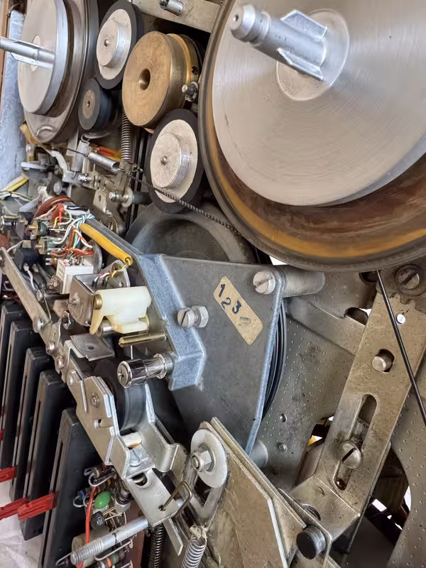

So, ich habe nun auch die beiden anderen Riemen, die auf der Vorderseite über das große graue Schwungrad zum Messingrad oben laufen ausgewechselt - war ne ganz schöne Fummelei aber hat dann funktioniert (s. Photo).
Leider keine Besserung ... nach ein paar Sekunden "stockt" die rechte Spule kurz um dann eine kurze Umdrehung zu laufen und das Band aufzuwickeln.
Ich habe noch geprüft ob der Riemen für das Zählwerk richtig geführt ist und nicht irgendwo schleift. Der läuft frei und gut.

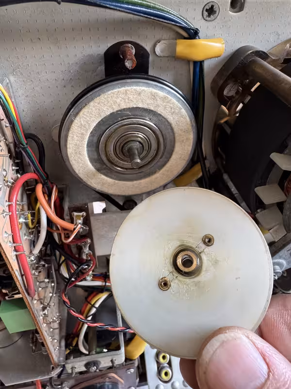

Kann es vielleicht an der Kupplungsplatte liegen, dass die Umdrehungen nicht gleichmäßig an die rechte Spule "weitergegeben" werden? Ich habe die Teile mal fotografiert.
[Bild: Neue-Riemen.avif]
[Bild: Kupplungsscheibe.avif]

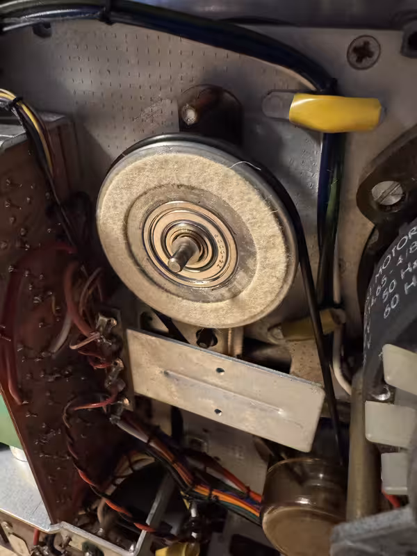

ich habe nach der Anleitung im Service Manual das Drehmoment der Kupplung mit einer Federwaage gemessen und mit der Schraube D versucht zu justieren. Wenn ich die Schraube D nach links drehe wird der Druck auf die Feder hinter der Kupplung erhöht. So bin ich bei einem Wert von 85g auf der Federwaage gelandet. Das sollte eigentlich ausreichend sein ... aber leider stockt die Spule immer noch unregelmäßig.
Die Riemenscheibe läuft gleichmäßig durch aber die auf deren Filzstreifen drückende glatte Platte (s. Bild oben) ruckelt unregelmäßig. Kann es an der Filzscheibe oder an der Kupplungsplatte liegen? Muss die Kupplungsplatte vielleicht mit Aceton entfettet werden? Oder zerstöre ich damit die Oberfläche?
Weiß noch evtl. jemand Rat? Ich bin mit meinem Latein so ziemlich am Ende.

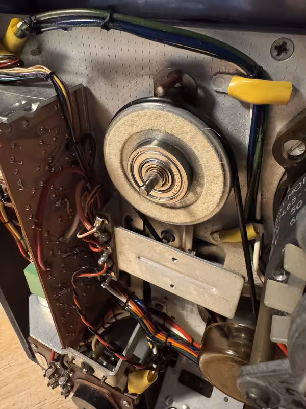

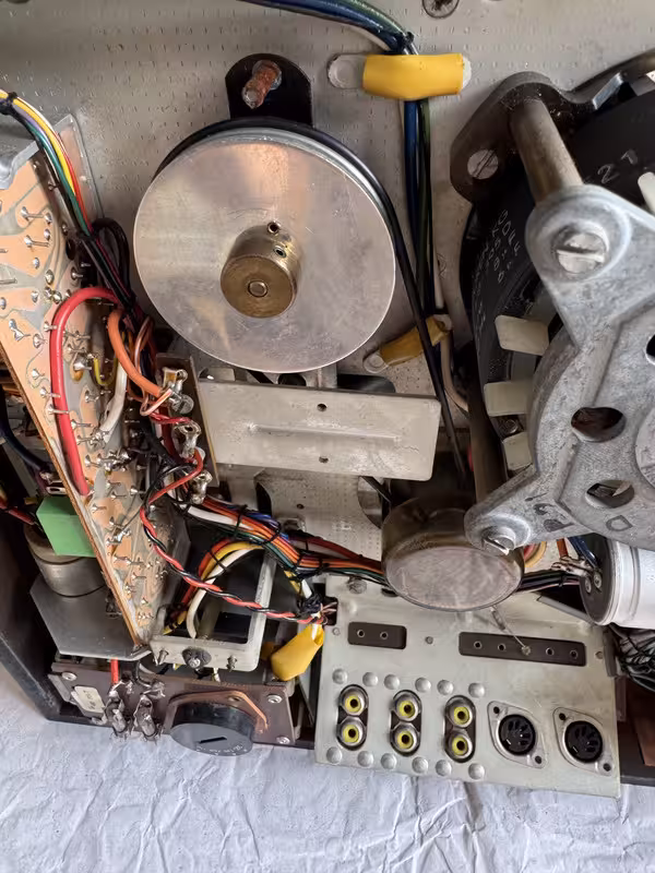

nachdem ich am Wochenende alles um die Kupplung herum noch einmal gesäubert und geölt habe hatte war erst keine Besserung festzustellen.
Dann habe ich an der Kupplung mit dem Filzbezug ein wenig gezogen und gedrückt und plötzlich gab die hintere Scheibe, auf der der Antriebsriemen läuft, nach und rutschte ein Stück nach hinten (s. Bilder). Beim weiteren ausprobieren ist mir aufgefallen dass wenn ich die Scheibe wieder in die Ausgangsposition zu mir hin ziehe diese mit einem kleinen Ruck einrastet. Danach kann die Kupplung vernünftig greifen und die rechte Spule läuft eine Zeit lang vernünftig. Nach einiger Zeit jedoch wieder das gleiche Problem. Anscheinend ist die Scheibe mit dem Filz etwas nach hinten gerutscht und es fehlt die nötige Reibung damit die Spule gleichmäßig und rund läuft.
1. Ist das normal, dass die Scheibe mit dem Filz gelöst werden kann und nach hinten rutscht (gehört das zur Funktionalität der Kupplung)?
2. Wenn nein, wie kann ich das am besten wieder fixieren?
Vielleicht weiss ja jemand Rat?
Danke

Hallo Atted_am_see, Harald,
besten Dank für Dein Feedback.
Die Justierarbeiten zum Thema Kupplung/Aufsammeln habe ich geprüft und wo nötig durchgeführt.
- Den Abstand zwischen Bandführung und Spulenteller hab ich auf die angegebenen 3,18mm eingestellt
- Den Abstand S (auf Seite 42) zwischen der Riemenscheibe (mit Filz) und der Mitnehmerscheibe (Vorgabe 0,5mm bis 1,0mm) auf 0,7mm
- Zug der rechten Spule bei aktiviertem Bandlaufhebel (mit 19m/s) mit Schraube D auf zwischen 85-95g eingestellt.
Folgendes Verhalten konnte ich nun nachstellen:
Starten des normalen Vorlaufs funktioniert einwandfrei. Nach einer längeren Spielzeit (30 Min oder 45 Min) springt dann die Riemenscheibe ein kleines Stück zurück (nicht so weit wie auf den Bilder oben) und die Reibung der Kupplung geht verloren. Drücke ich nun die Riemenscheibe wieder auf ihre vorherige Position funktioniert wieder alles einwandfrei bis nach ähnlicher Spielzeit wieder der gleiche Effekt eintritt.
Ich habe mal Photos gemacht auf denen zu sehen ist wie der Abstand zur Mitnehmerscheibe gewachsen ist (Bandlaufhebel in neutraler Stellung).
Mein nächster Schritt wäre nun irgendwie zu versuchen die Riemenscheibe so zu fixieren (kleben? klemmen?), dass sie nicht mehr zurückspringen kann. Ich habe aber weder eine Idee ob das klappt und ob ich dadurch nicht eine andere nötige Funktion "ausser Gefecht" setze.
Wie ist Deine Einschätzung?
