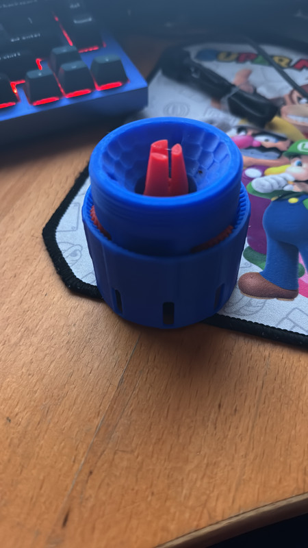

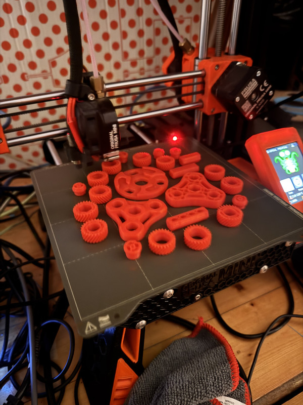

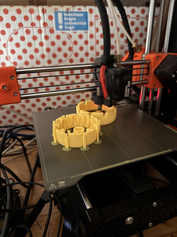

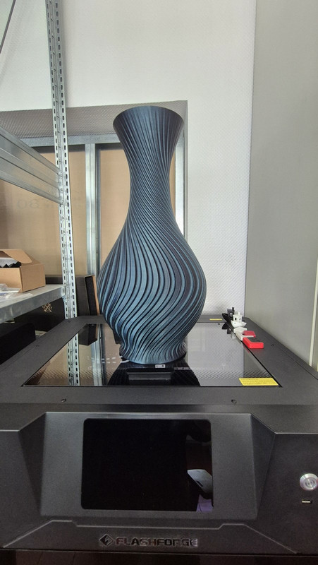

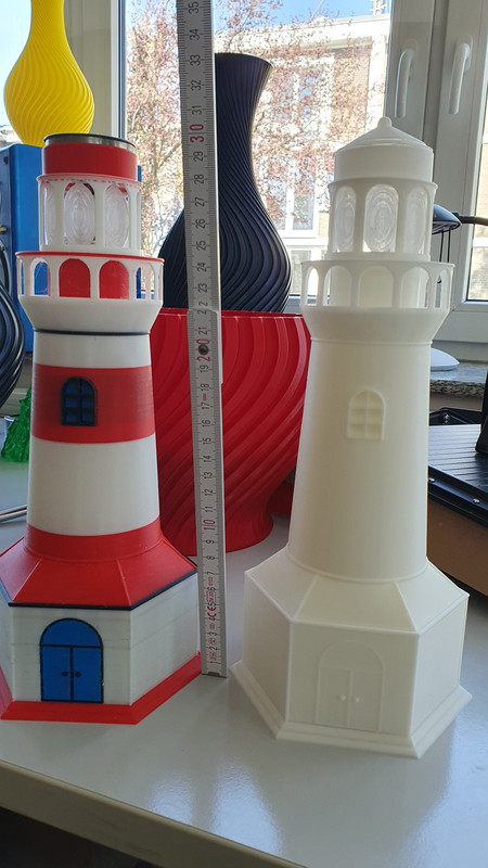

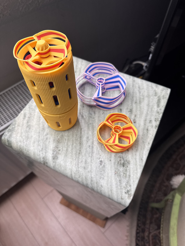

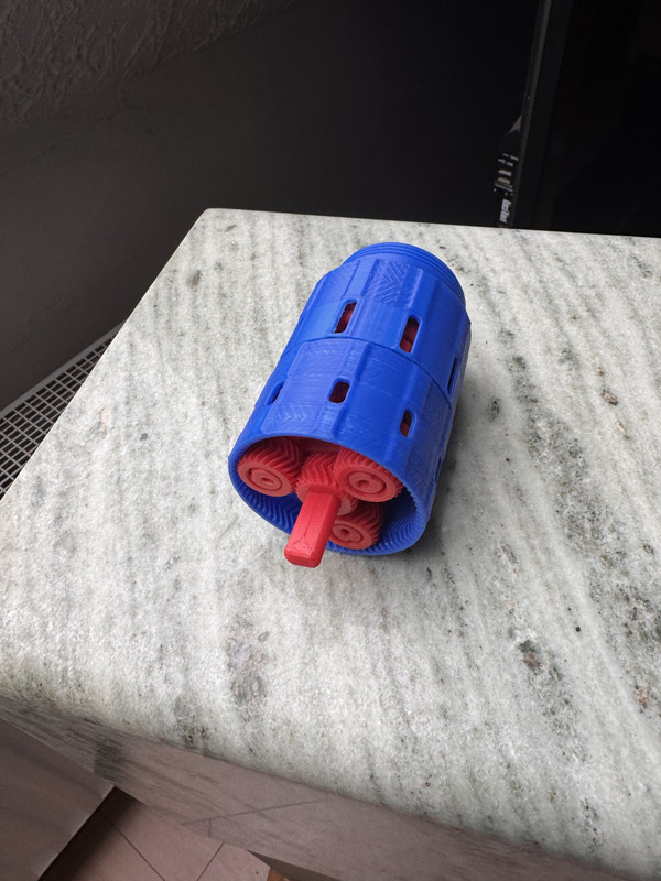

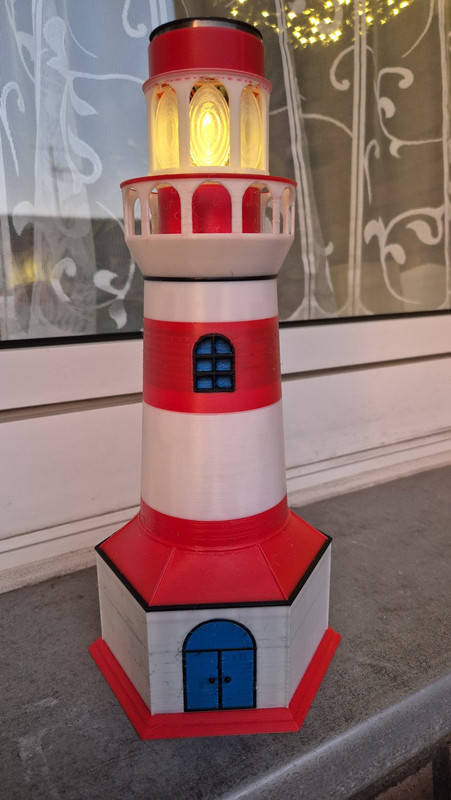

Das kommt auch auf die Nozzle, den Extruder die Temp den Vorschub usw. an. Alle von Dir genannten Filamente sind stark abrasiv und durch den Faseranteil nicht einfach zu drucken und optisch manchmal etwas schwierig. Eine mal eben so Lösung oder Antwort gibt es nicht. Alleine von Drucker zu Drucker verschieden. Wir haben hier die komplette K1/2 Serie von Creality, große Flashforge und auch Resin Drucker.
Die Frage was soll der Druck aushalten können? Reicht PLA, oder muss es PETG sein, vielleicht auch ABS? Was für einen Drucker hast Du? Geschlossener Bauraum?
Grundsätzlich ist meine Erfahrung mit den Filamenten von Creality / E-Sun / Flashforge gut. Aber immer gilt, rantasten und mit Werten spielen, eine Allgemeinlösung gibt es nicht.
Hier mal ein 4 Farb Testdruck mit dem K2 in PLA.
Wurde ein Funktionsmodell bei uns...
Meine Spielereien mit Glow in the dark Filament oder eine große Blumenvase 50 cm hoch in einem Filament welches in der Sonne die Farben ändert, kennt man ja von Auto Lack waren alle erfolgreich, aber auch hier gilt rantasten. Hier auch mit Wandstärken usw. Die Vase soll ja auch wasserdicht sein...
Ein breites Feld, und pauschale Antworten sind schwierig bis kaum möglich..

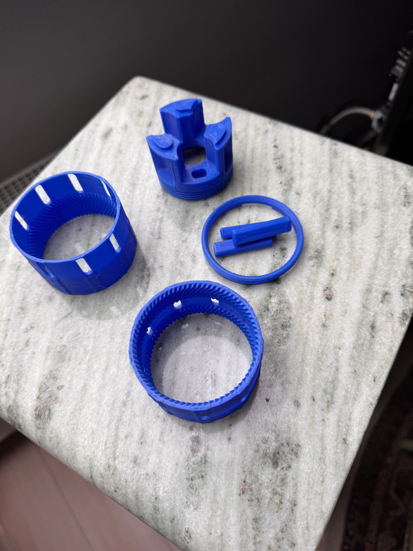

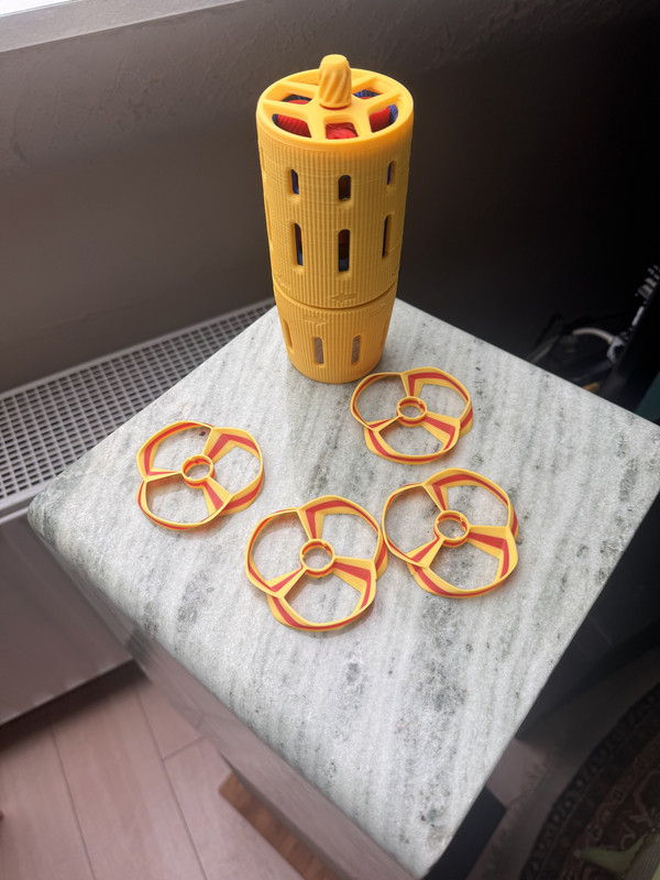

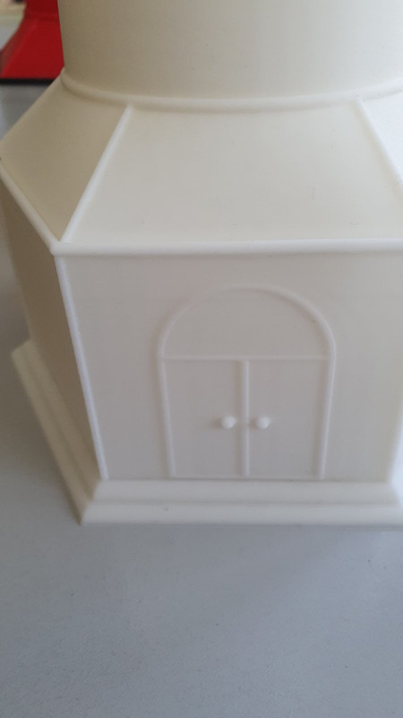

Mit Standard Resin (wir benutzen nur noch washable ) ist die Belastbarkeit nicht besonders. Und im UV Licht der Sonne kann das Material dann gerne auch mal spröde werden.
Aber Bohren, schleifen, lackieren ist kein Problem.
Moderne Filamentdrucker drucken mit fast kaum noch zu erkennenden Layer.
PLA mit dem Flashforge Guider 3 Ultra. Aber auch ABS usw. stellen kein Problem da.
Der Druck dauert halt, aber auch der Resindruck dauert nur hier kommt es nur auf die Anzahl der Schichten an, egal wieviel auf dem Druckbett hängt.
Auch hier sind Bohren, schleifen, lackieren ist kein Problem mehr.
Aber die eierlegende Wollmilchsau ist noch nicht erfunden. Hochtemperatur Drucker mit über 500 Grad haben wir auch hier, super stabil das Ergebnis aber schwer zu Drucken und das Filament muss vorher getrocknet werden, wenn es zu feucht ist, sonst knallt der Wasserdampf beim Drucken... ;-) Und auf Dauer wird das Material auch etwas spröde,
Metalldrucker haben wir leider noch nicht.
Ein Zahnrad für ein Tapedeck ist heute kein Problem zu drucken, was die Langzeit Stabilität angeht werden wir sehen und lernen...
