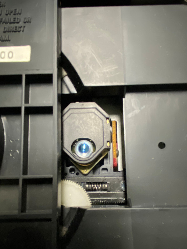

den Laser, bzw. die Linse habe ich leicht mit einem Wattestäbchen und Spiritus abgewischt.
[Bild: Laser.jpg]
Da ist eine KSS210 Laserunit drin.
Kein grosses Hexenwerk, die zu tauschen und die kostet auch kaum Geld. In der Bucht für unter 15 Euro zu haben.
Lörbrücke beim Einbau nicht vergessen!
Wenn da die KSS210 drinne ist würde ich gleich alles neu machen.

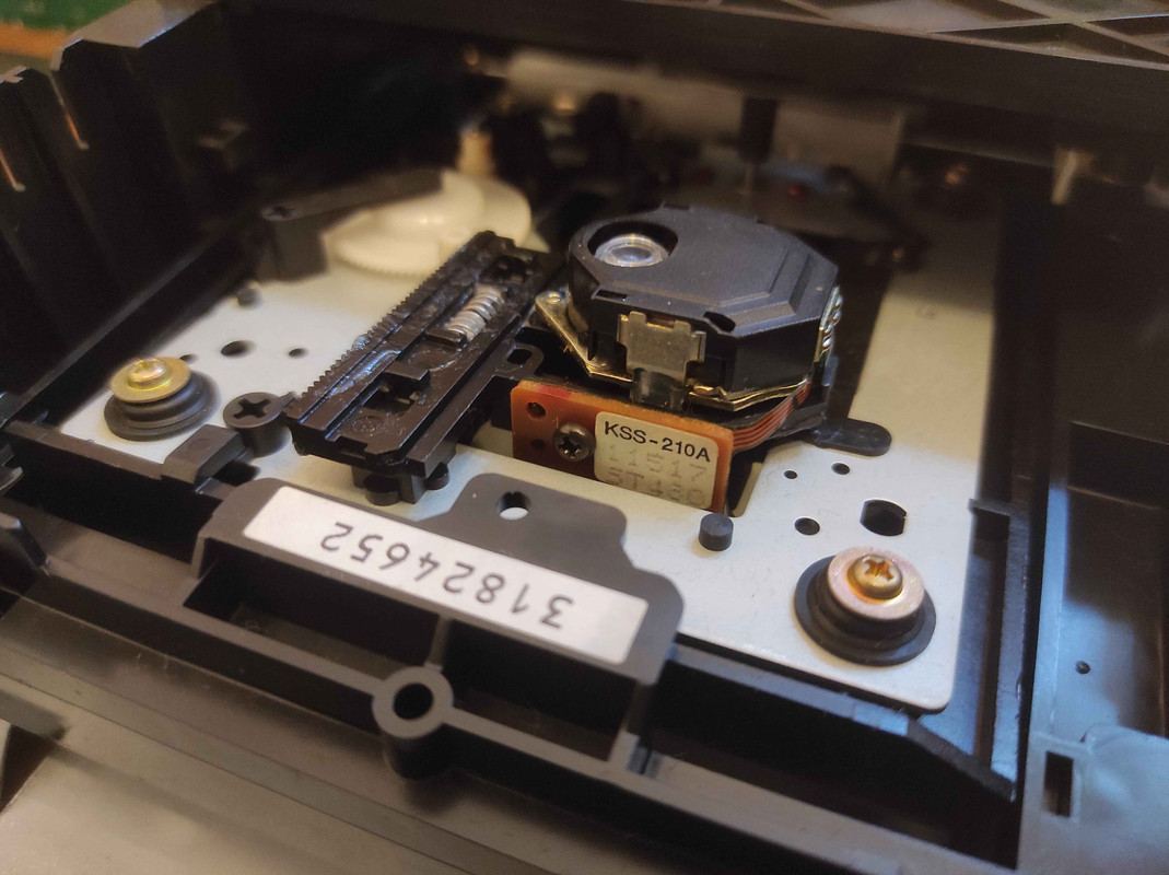

Letzte Vermutung lässt sich auch dadurch bekräftigen, dass im DP-5030 ebenso eine KSS-210A Lasereinheit verbaut ist:
[Bild: kenwood-dp-5030-laser-pick-up-kss-210a.jpg]
(29.07.2025, 20:42)al3x135 schrieb: [...]
Die KSS210 war in fast allem drin von Sony bis Kenwood (mit vielen anderen Herstellern in der Reihe dazwischen), wo keine KSS150, KSS213 oder KSS240 drin war.
Aus der "Typennummer bezogenen Verwandschaft" der Geräte alleine heisst das noch gar nix.
Nur die wirklich gehobeneren Spieler hatten da exotischere Pickups drin (sie Sony ES-Serie oder Pioneer PD91 oder so).
Das meiste ist Brot- und Butterware.
