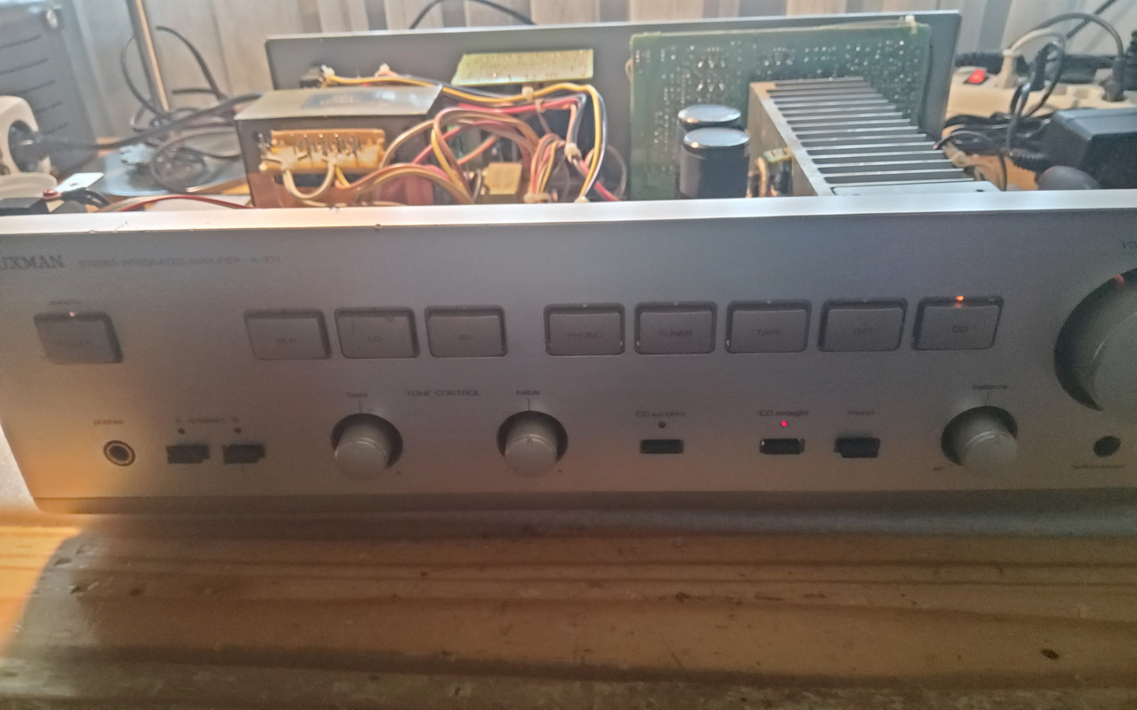

Guten Morgen, hatte heute einen Luxman aus der Ära Alpine/Alps ca. 1992 auf dem Tisch.
Nichts besonderes, guter Durchnitt, aber eigentlich des Namens nicht würdig.
Zum Wegwerfen allerdings zu schade.
Beim Einschalten klickte das Netzrelais schön, alle LEDs leuchteten wie vorgesehen.

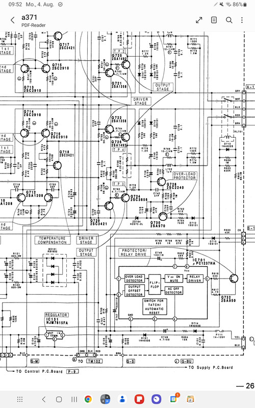

Am IC 701 für die Schutzschaltung gemessen, keine nennenswerten Spannungen? Merkwürdig.
Stabi IC 131 am Ausgang nichts, Eingang 25 V, Teil eiskalt. Erneuert, war defekt, und dann klickte auch das
Endstufenrelais um nach einer Sekunde wieder abzufallen. Das Relais zog dann alle 20 Sekunden für 2 Sekunden an und fiel dann wieder ab, hochpräzise wie eine Schweizer Uhr. Während der 2 Sekunden kam wunderbar Ton heraus.
An den Ausgängen war eine mäandernde Gleichspannung von +/- 5 Volt messbar die schön alle 20 Sekunden die Nulllinie durchlief, da schaltete dann jedesmal das Relais kurz.
Da ja die Spannung an beiden Ausgängen messbar war, kam ja nur etwas infrage das auf beide Kanäle wirkt. Schutzschaltung!
Am Pin 2 des IC 701 war eine unregelmäßige Spannung von +/- 1,7 Volt zu messen. Kurzentschlossen Pin 2 hochgelegt und mutig eingeschaltet. Relais klickt, Ausgänge gemessen, wenige Millivolt, Lautsprecher und Signal ran, läuft!
UPC1237HA mutmaßlich defekt, muss ich nun erst besorgen.

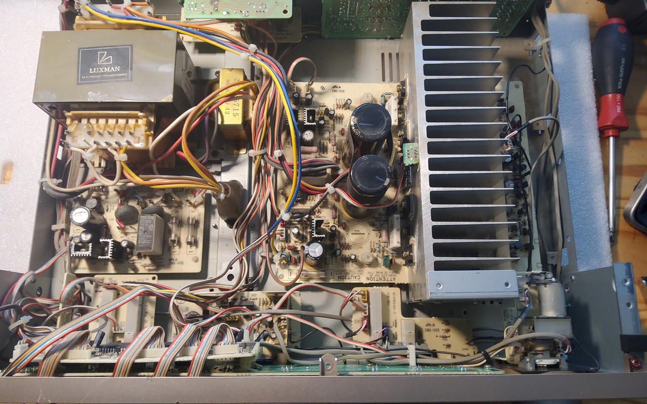

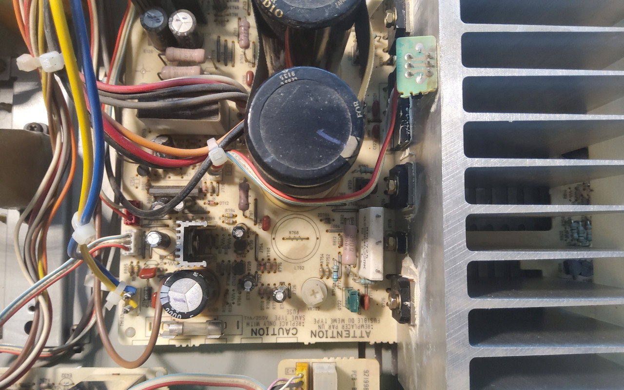

Freilich, beim China-Mann bestellt, ist das schwarze, längliche Teil, links mittig unterhalb der orangenen und roten Kabel. Der macht das Licht aus wenn irgendwas an der Endstufe nicht stimmt. In dem Fall war er allerdings selber defekt.

Ich glaube, da ist noch was anderes nicht in Ordnung.
Wenn die Endstufen ok sind, kann über Pin 2 vom UPC niemals eine Spannung von 5 Volt am Ausgang entsehen, da die Verbindung nur über Widerstände >100kOhm gegeben ist.
