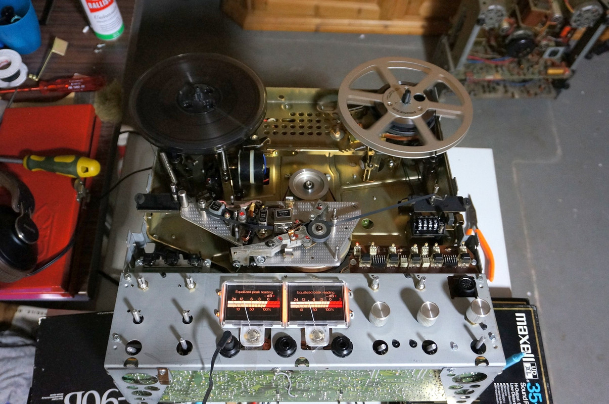

Die Tandberg Nr. 1 läuft wieder. Play, Stop und Spulen in beide Richtungen und auch schon mal probehalber ein Band aufgelegt.
 Beide Kanäle funktionieren. Schon mal gute Voraussetzung für die folgenden Arbeiten. Bandführung und Köpfe reinigen und zu guter letzt die Einmessung.

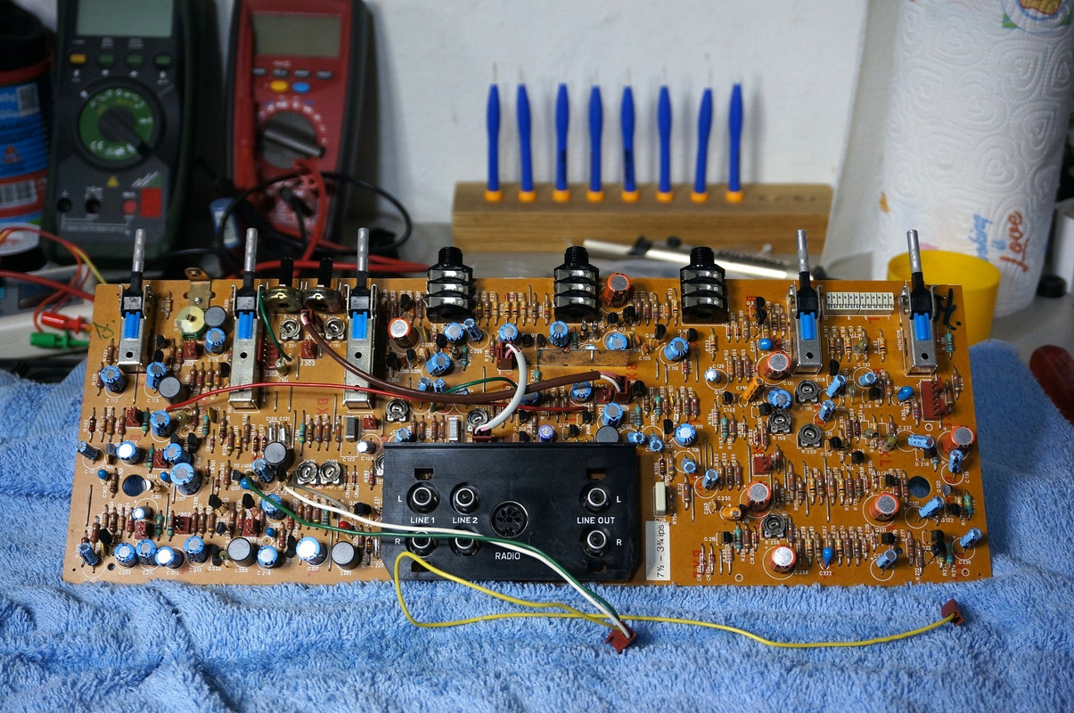

Da ich auch irgendwo anfangen muss, kam heute erstmal das Audioboard raus und trat die Wäsche an.
Nach dem
Mal ein paar Elkos und die wenigen Tantal Elkos durch gepiepst....keine defekten gefunden, zumindest keine, die einen Kurzschluß verursachen könnten.

So, Audioboard erst mal abgeharkt und wieder eingebaut.
Dafür das Logicboard raus.
Ich denke mal, ich habe den Übeltäter für den Kurzschluß auf der +24V Seite gefunden. Wie kann es anders sein, wieder ein Tantal Elko. Diesmal der C456, 1µF. Ersetzt durch einen 1µF Elko.
Der Bursche hier.
Frisch geduscht ist die Platine auch schon.
Die 3 Schalter sind ebenfalls gereinigt und behandelt. Der Speedumschalter war etwas zickig....rastet aber nun wieder.

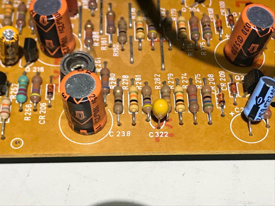

Ich war eben noch mal an der Tandberg Nr.2 dran.
Audioboard ausgebaut und nochmal sämtliche Kondensatoren durchgepiepst.
Siehe da....doch einen Tantal Elko übersehen, der einen Kurzschluß macht. C322, 4,7µF. Hatte keinen passenden Elko da, aber einen neuen Tantal, also den eingebaut.
Das Mistvieh!
Jetzt gibt es auch wieder Tönchen von sich.  Stabi Transe bleibt auch kalt....das war es!

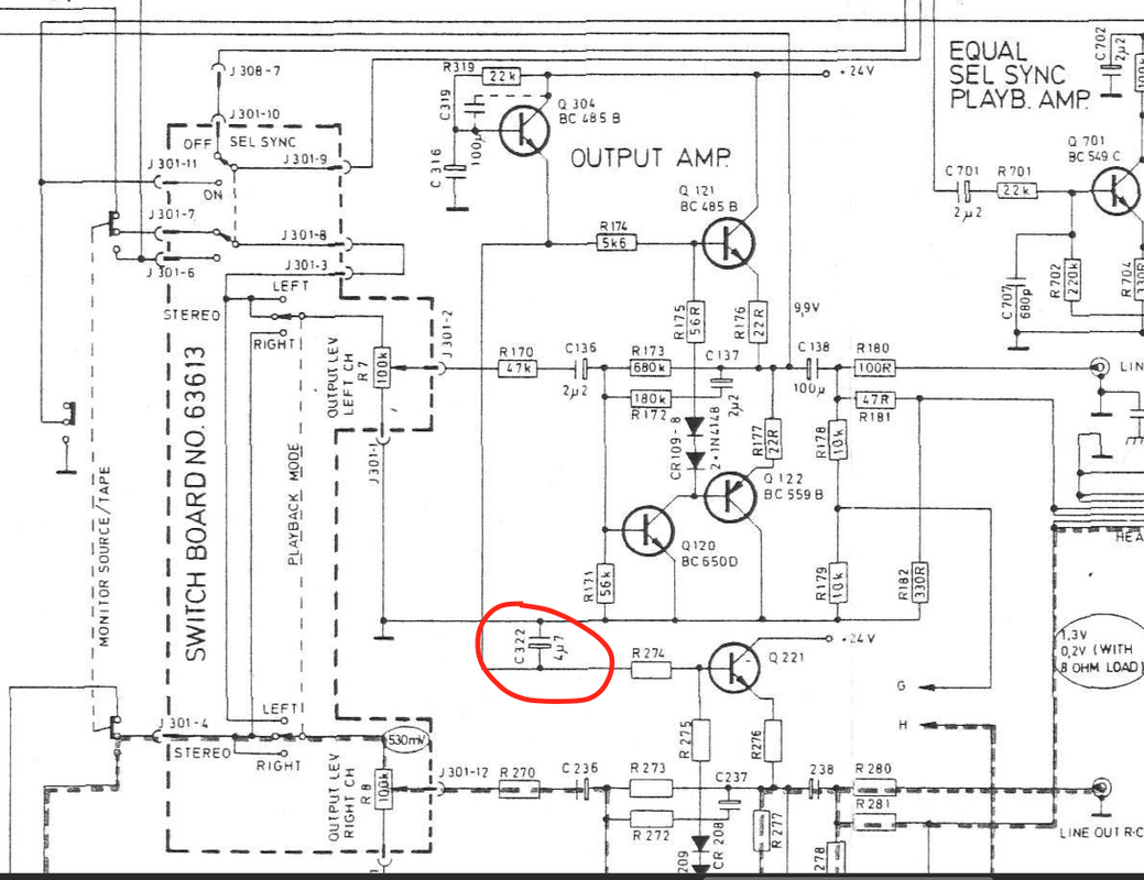

Mal den Tantal Elko im Schaltplan gesucht. Genau da im Output Amp hatte ich den Fehler auch vermutet.
Gruß André

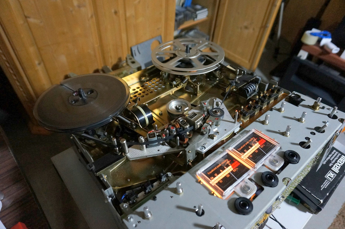

So, auch diese Tandberg hat es geschafft.
Köpfe, Bandführung, Capstanwelle und A-Rolle wurden gründlich gereinigt.
Ich habe zuerst mal wieder die Köpfe neu justieren müssen. Da wurde mal wieder unkontrolliert herum gedreht. Danach entmagnetisiert und anschliessend neu eingemessen auf Maxell.
Die Tandberg darf jetzt erstmal ein paar Runden Aufnahmen machen. Klingt alles sehr fein. Kein hörbarer Unterschied zu Vor -und Hinterband.
