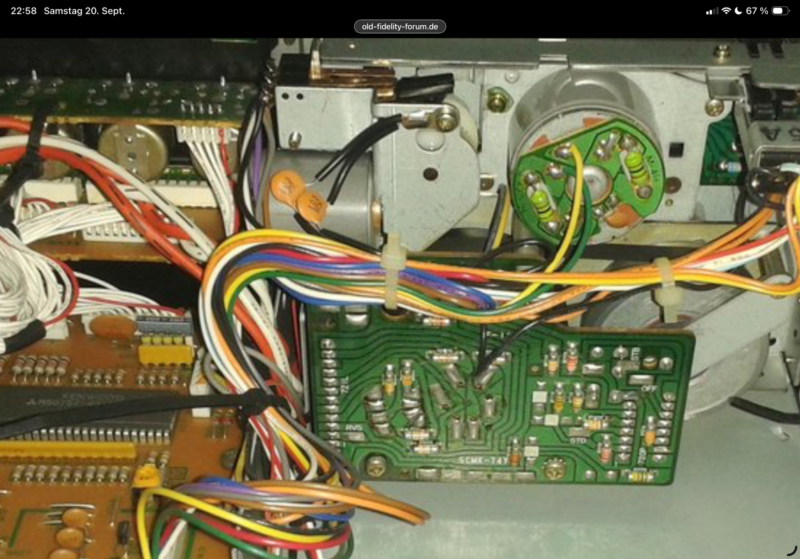

Beim restaurieren des Laufwerks, ist mir ein Beinchen von den 2 Kondensatoren abgebrochen. Der 1. Kondensator ist mit der roten Leitung (Versorgung +12 Volt Capstanmotor) angelötet. Die Lötstelle vom 2 Kondensator kann ich leider auf der Platine nicht ausmachen. Kann mir jemand einen Tip geben? Ein Bild von der Position der Kondensatoren habe ich beigefügt und die Stelle rot markiert. Bedanke mich im voraus für Hinweise. Beste Grüße Michael
[Bild: temp-Imageio-Wg-Qr.avif]
Ich kann auf dem Bild keinen Kondensator erkennen  Denker
Mache doch mal ein besseres Bild und auch die Daten des Kondensators wären interessant.
[Bild: IMG-2618.png]
Da werden 2 Scheibenkondensatoren auf der Platine angelötet die auf der anderen Seite auf Masse befestigt sind.
