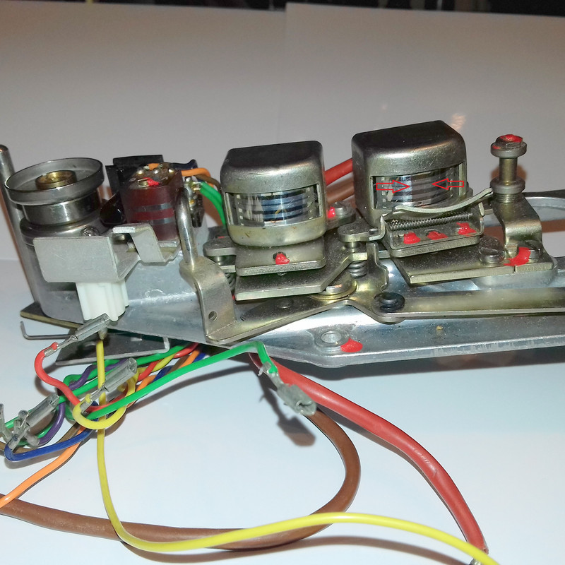

Hallo Kollegen, ich habe heute eine schöne Bandmaschine ASC AS6004 bekommen. Leider sind der Aufnahme und Wiedergabekopf runter. Alles andere kann repariert werden.
Hat jemand eine Idee

Habe noch einen Revox Tonkopfhalter ( 4 Spur ) komplett.
[Bild: 20250528-234435.jpg]
MfG
Die REVOX Tonköpfe sind total verschlissen,
ausserdem passen sie weder mechanisch noch elektrisch ohne Umbaumassnahmen + Fachwissen in eine ASC.
Frank
(29.08.2025, 20:16)Frank62 schrieb: Die REVOX Tonköpfe sind total verschlissen
sieht man das so genau auf dem Bild?
die abgeschliffene flache Fläche sollte eigentlich gewölbt sein
https://www.analogfan.de/revox-tonkoepfe.html
Gruß Ulf Hi

(29.08.2025, 16:00)Johannes22 schrieb: Hallo Kollegen, ich habe heute eine schöne Bandmaschine ASC AS6004 bekommen. Leider sind der Aufnahme und Wiedergabekopf runter. Alles andere kann repariert werden.
Ja. Kopfbrücke einer ASC AS6004 kaufen. Nach Abschrauben der schwarzen Blende kann man rechts und links mit einem Schlitzschraubendreher die Befestigungsschrauben herausdrehen und den Kopfträger entnehmen. Dann einfach den neuen aufsetzen und das wars.
