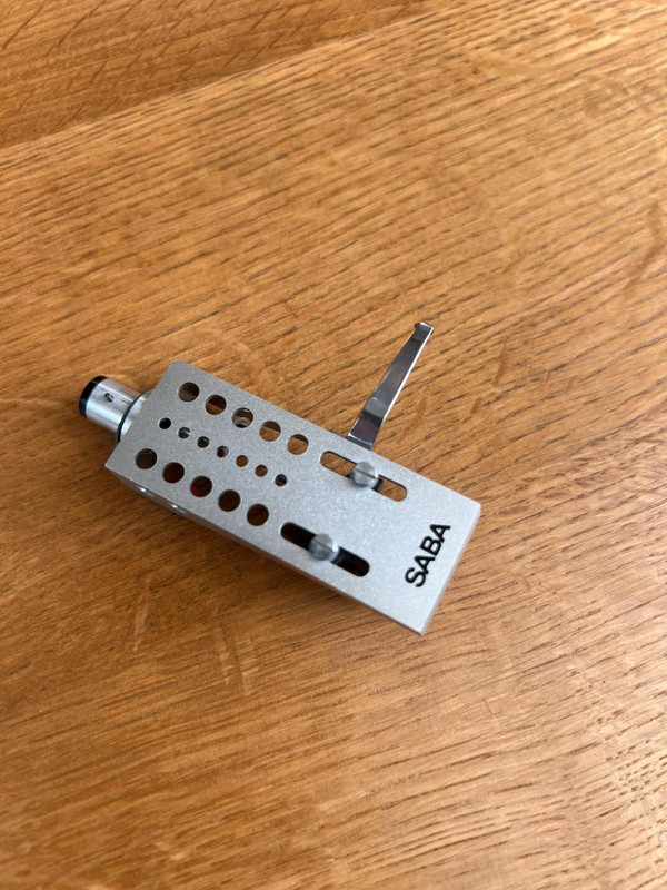

Ich bin totaler Neuling hier... Habe mir einen Saba PSP244 Plattenspieler für meine Herrenecke gekauft. Leider fehlt die Nadel. Tonarm ist aber da.
Habe rausgefunden, dass ich eine ATS12E Nadel brauche. Bei mir ist das Nadelgehäuse (nennt man das so?) aus schönem Metall. Habe dann hier sowas https://mrstylus.com/produkt/audio-technica-at-12-e/ oder sowas https://www.thakker.eu/tonnadeln/ats-12-...x0GuvEUXgi oder sowas https://www.tonnadelparadies.de/tonnadel...o-technica gefunden. Das sieht alles eher nach Plastik aus. Und der Preis schwankt ja von 25 bis 50 Euro gefühlt für die gleiche Ware.
Was nimmt man da in meinem Fall? Habt ihr mal einen Tipp?

Zuerst ist ein Foto vom aktuellen Tonabnehmer erwünscht - ein AT12 hat keinen metallischen Einschub und was auf dem Saba vielleicht aufgedruckt ist oder in Anleitungen steht, ist wurscht, wenn da mal jemand einen anderen (vielleicht besseren) Tonabnehmer angeschraubt hat

[Bild: Whats-App-Image-2025-08-31-at-10-31-10.jpg]

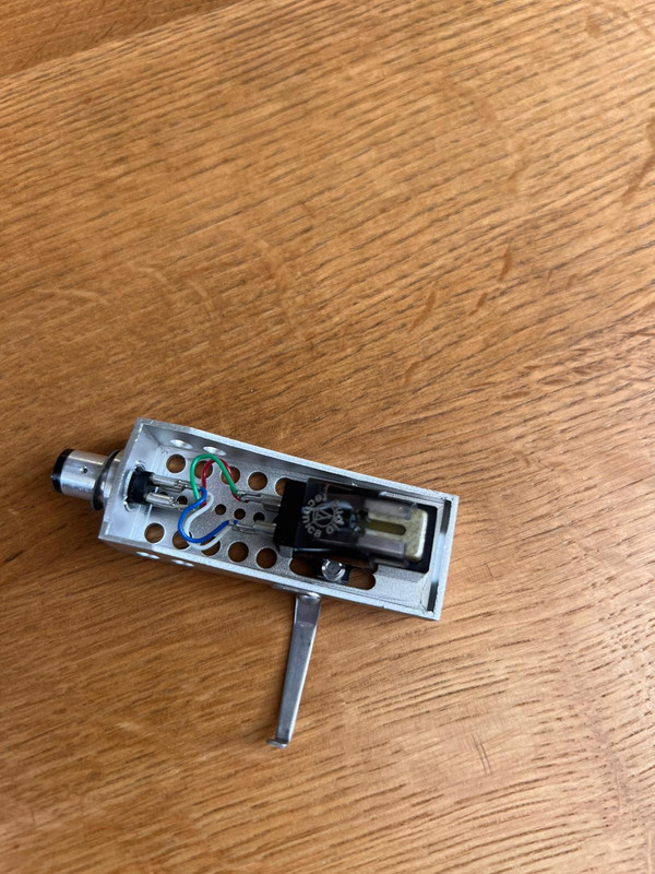

[Bild: Whats-App-Image-2025-08-31-at-10-31-10-1.jpg]

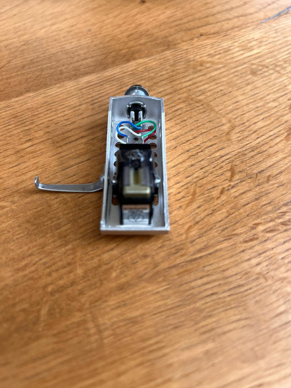

[Bild: Whats-App-Image-2025-08-31-at-10-31-10-2.jpg]
[Bild: Whats-App-Image-2025-08-31-at-10-31-10-3.jpg]

Das ist ein Audio-Technica AT12, die oben empfohlene Nadel wäre ein "Best buy"!
Ansonsten schau nach einer originalen ATN 12XE, 0.3x0.7 Ellipse, sollte sogar ein nackter Diamant sein. Originale NOS gibt es vereinzelt, musst halt suchen. MMn ein prima Allround System.

Das "metallische" ist nicht der Einschub, sondern die feste Front"beschriftung" am Tonabnehmergehäuse - der zu ersetzende Einschub ist immer Plaste. Smile
