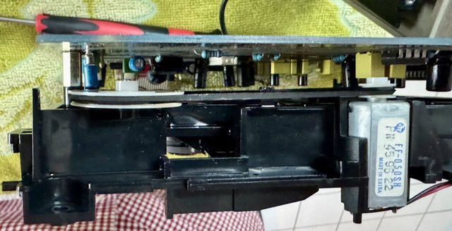

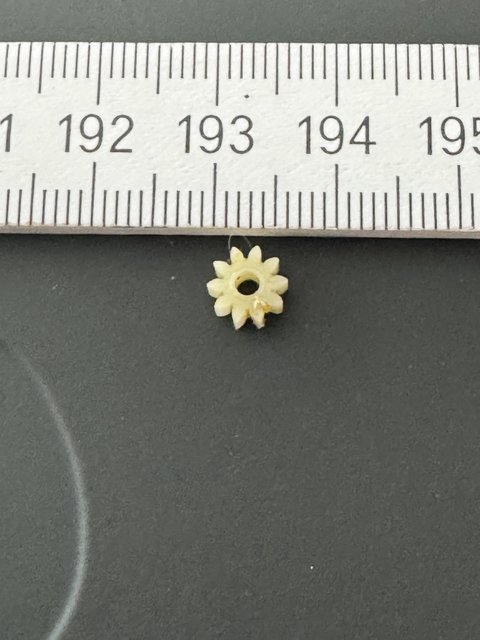

Es hat sich mal wieder ein am Laufwerk defekter T&A K1 eingefunden. Bei diesem recht frühen Modell (Aufkleber 46.Woche 1999) läuft zu meiner Überraschung das CD abspielen einwandfrei. Es ging nur die Schublade nicht auf oder zu, lediglich ein rattern war zu hören. Kurzer Eingriff am geöffneten Brustkorb und der Übeltäter ist soweit erkannt. Dieses kleine Zahnrad, aufgesteckt auf eine Messingwelle (andere Seite zeigt das Rad, welches den Antriebsriemen zum Motor umlenkt), hat einen kaum sichtbaren Fehler, welcher den Schubladentransport haken läßt. Nun zeigt das Internet bei einer Suche für obiges Laufwerk ein ganz anderes Zahnrad. Dieses ist hier aber gar nicht verbaut. Wo bekomme ich das kleine Rad ?

kann ich gerne 3D-Drucken, dazu bräuchte ich jedoch noch einige Maße vom Zahnrad.
