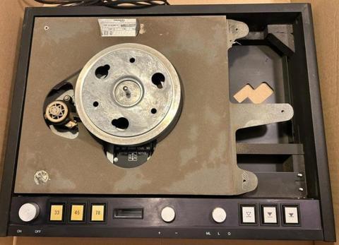

Hallo
Ich möchte gerne an einem TD 126 die alte und zerlaufene / schrumpelige Nextel Beschichtung der "Gusseisen" Deckplatte entfernen, dazu muss selbige ausgebaut werden.
Ich habe lange im Netz gesucht und mir die Serviceanleitung durchgelesen, aber mir ist noch immer nicht klar wie ich diese Eisenplatte am einfachsten aus der Zarge bekomme.
Muss da von unten die Bodenwanne runter und die Subchassisfedern gelöst werden, damit man das herausheben kann? Oder geht das anders, von oben?

So sieht das aus:

Plastik Bodenplatte abschrauben . Es gibt unten 3 kleine Muttern mit Unterlegscheiben und Gummi Puffern . Due 3 Abschrauben und das Chassis lässt sich nach oben raus nehmen . Das Olle Nextel am besten abbeizen . Nicht zum Pulverbeschichten bringen . Das Teil ist hinterher krumm .

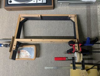

...während die Trägerplatte abbeizt, wird die gebrochene Zarge geleimt

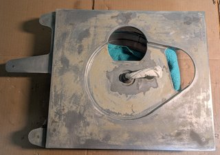

O'beizt is!

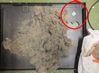

...und die versehentlich eingesaugte Abdeckung der Lifttaste:
2 Mitglieder sagen Danke an DD 313 für diesen Beitrag:2 Mitglieder sagen Danke an DD 313 für diesen Beitrag

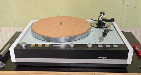

So erstanden
So sieht's nun aus, passt für mich und reicht fürs Bastelzimmer

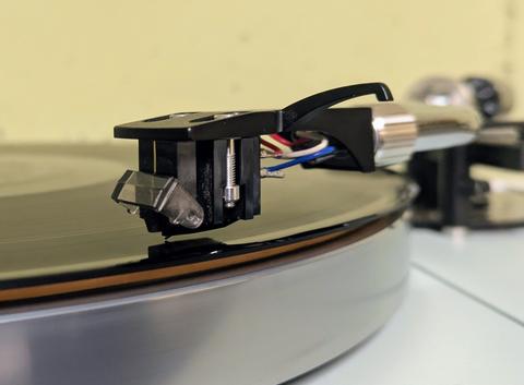

Verbaut ist ein Denon DL160, ehedem an meinem alten DP47F als Werksausstattung montiert
