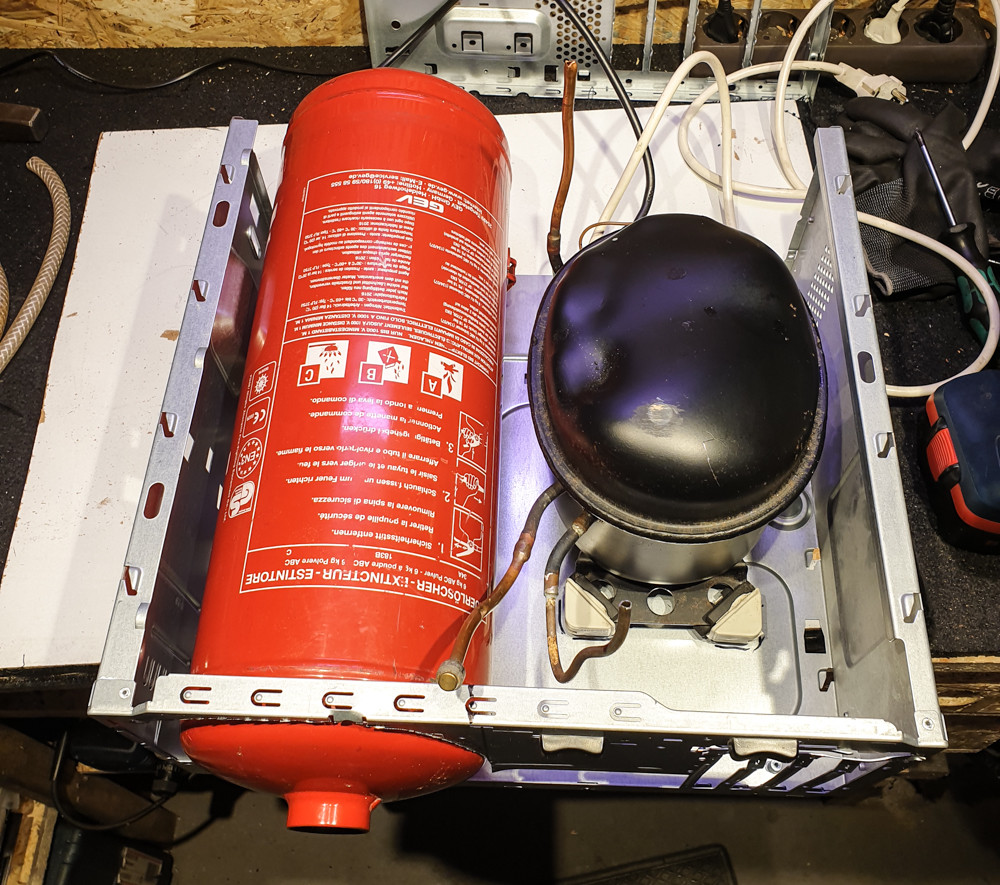

Ich tatte mir vorgestellt das Ganze in ein altes PC Gehäuse zu bauen (hatte ich noch eins zum schlachten)
So sah der erste Versuch aus...

Das war eigentlich der Ansatz / die Lösung die ich weiterverfolgen wollte, aber et kommt immer anders als man sich dat vorstellen kann...
Das Problem war der Feuerlöscher! da sind 24er oder 30er Feingewinde drin und das ist irgendwie nix was man standartmäßig irgentwo bekommt... Hab aus Schrottplätzen, in Internetz, beim GaWaSch, bei der Feuerwehr, und letzten Endes auch beim Feuerlöscherdienst nachgefragt...
Es gibt da keine vernünftige Lösung um von dem Feingewinde auf ein Zollgewinde / Metrisches Gewinde zu kommen (ich habe zumindest keine gefunden)...

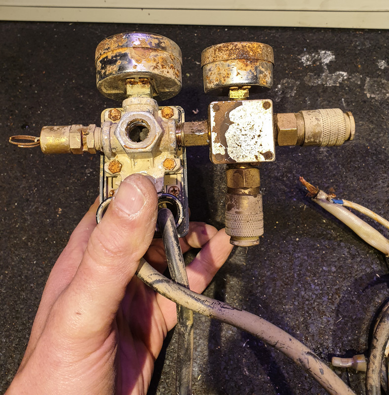

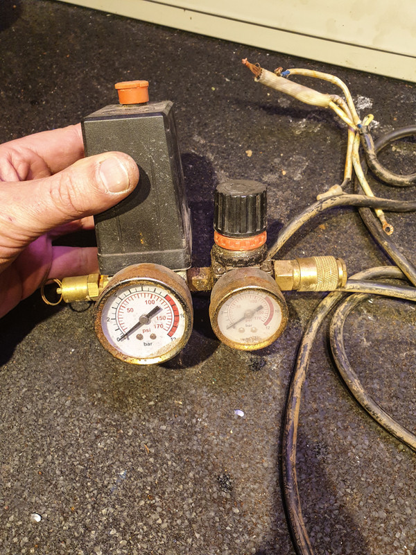

Dann hieß es Druchschalter zerlegen...
![[Bild: kompressor-jcs-0004.jpg]](https://i.postimg.cc/tJBqPvjv/kompressor-jcs-0004.jpg)
kommt leider auf dem Foto nicht so wirklich gut rüber, aber der sah auch nach der Dusche noch übel aus...
Egal alleszerlegen und retten was zu retten ist...

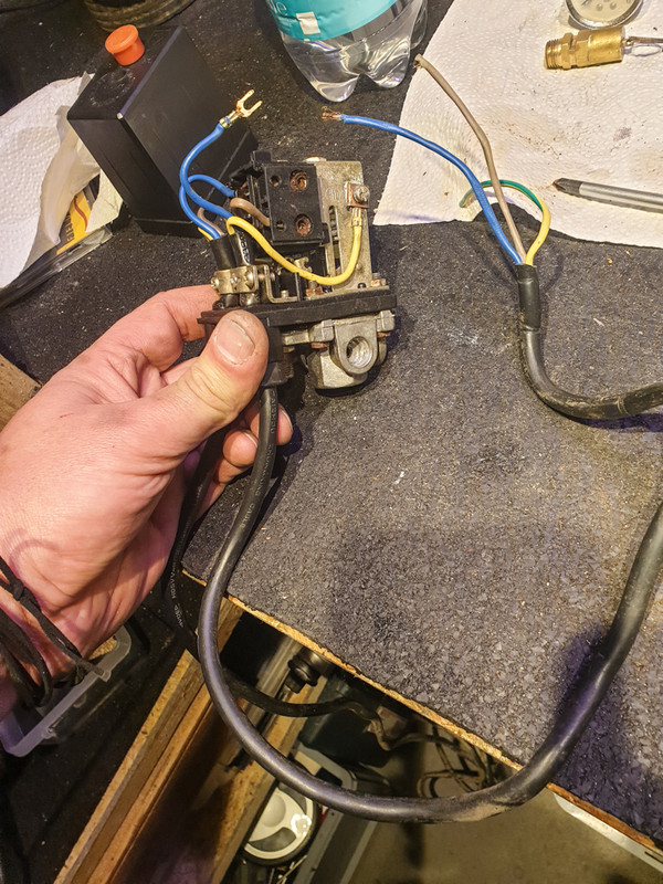

![[Bild: kompressor-jcs-0005.jpg]](https://i.postimg.cc/SRJ5Tg91/kompressor-jcs-0005.jpg)
der geht noch...  bestimmt
![[Bild: kompressor-jcs-0006.jpg]](https://i.postimg.cc/156PyzgJ/kompressor-jcs-0006.jpg)
Das größte Problem war die Membran die in dem Schalter sitzt... die habe ich zuerst vorsichtig mit Kunststoffreiniger bearbeitet und dann mit meinem Maria Hilf (Antikwachs) mehrfach engerieben... (hat funktioniert)

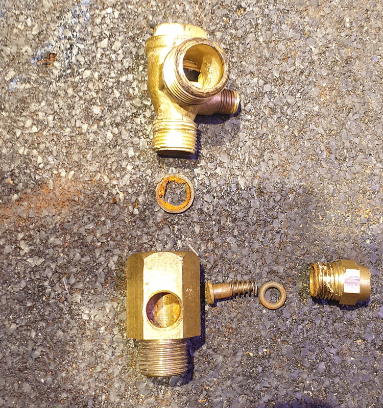

![[Bild: kompressor-jcs-0008.jpg]](https://i.postimg.cc/gJP8Bj68/kompressor-jcs-0008.jpg)
Die Verschraubungen habe ich ins Ultraschall gelegt und bis auf die Dichtung wieder hin bekommen...

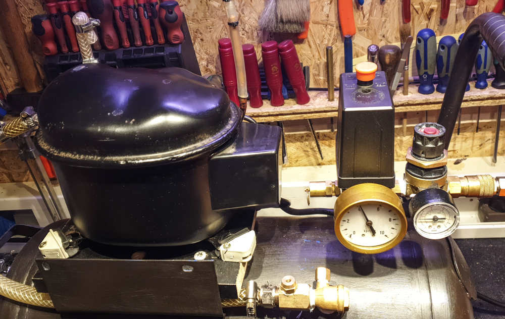

Dann gings an den Zusammenbau / Aufbau...
![[Bild: kompressor-jcs-0013.jpg]](https://i.postimg.cc/mkBqRTKy/kompressor-jcs-0013.jpg)
MitTeflonband alle Verschraubungen abgedichtet und bei meinem Kumpel Luftdruckschlauch und Rohrschellen gegen nen CD-Player eingetauscht...
Die Druckanzeige hatte ich noch hier in meinen Ersatzteilen und der Minderer war noch vom alten Kompressor zu gebrauchen...
Den Anlaufkondensator hatte ich noch vom Kühlschrank, also alles verkabelt und dann erster test... 4 Bar bei 23 Liter reichen mir vollkommen aus, also Abschaltung noch justiert und Tadaaa... fertig...
![[Bild: kompressor-jcs-0010.jpg]](https://i.postimg.cc/sDFPMn2N/kompressor-jcs-0010.jpg)

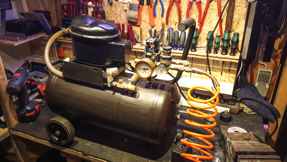

So sieht das Endergebnis aus mit dem ich mehr als zufrieden bin...

Zum zarten Abblasen kleiner Gegenstände reichts aber bestimmt.
Mahlzeit,
um den Frühtod zu verhindern ist der Druckschalter verbaut... sobald der eingestellte Druck erreicht ist, wird durch ein lautes Pffff die Luft zwischen Druckschalter und Kompressor abgelassen... sonst wäre auch ein Wiederanlaufen gar nicht möglich...
Die verdichteten 23ltr reichen schon ne weile auch wenn man mit der Luftdruckpistole ordentlich Luft ablässt...
1 Mitglied sagt Danke an Musikliebhaber72 für diesen Beitrag:1 Mitglied sagt Danke an Musikliebhaber72 für diesen Beitrag
