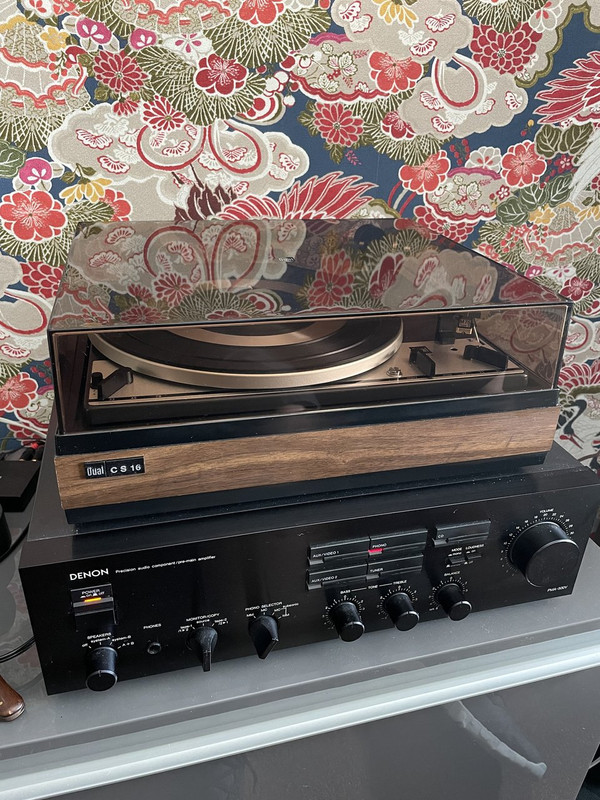

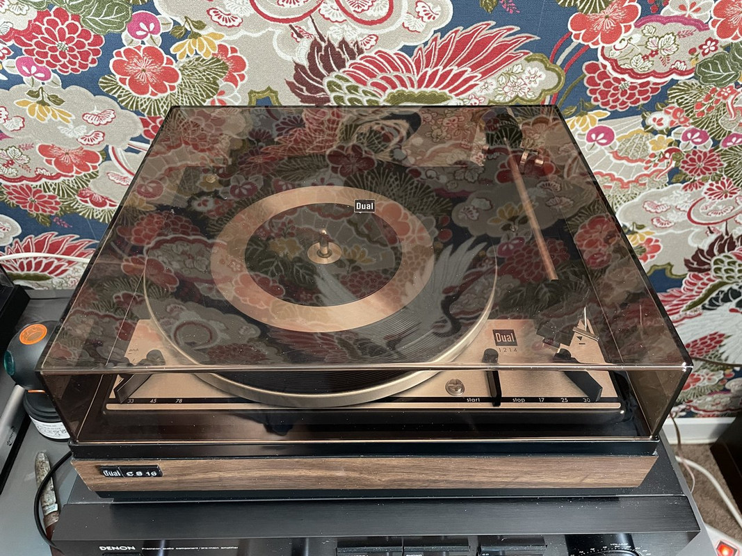

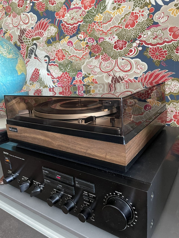

nachdem mein 1228 eine Überholung benötigt und ich in Sachen Plattenspieler bislang nur Endnutzer war, habe ich mir einen defekten 1214 zum üben geholt

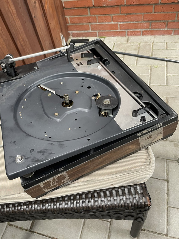

An diesem waren wirklich alle Schalter nicht gangbar, also drehte er auch nicht.
Von außen war er natürlich versaut und die Haube wurde mal mit Paketklebeband an die Zarge geklebt…

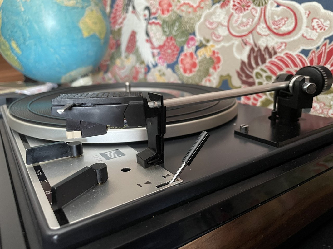

Nachdem ich ihn geöffnet habe und alle Lagerungen mit Aldi Teilereiniger ausgewaschen habe und diese mit FluidFilm nachgeölt habe, ging alles wieder.
Allein das Ausschalten des Motors hat anfangs nicht funktioniert, sodass dieser bei Stop nicht ausschaltete.
Die Ausschaltmechanik war noch so stark verharzt. Auch den Kontakt in dem schwarzen Kasten etwas auf Früh gebogen.
Nun läuft er wieder einwandfrei.
Aufgefrischt habe ich ihn optisch mit Polytrol.
Das einzige was mich wundert ist, dass ich den Verstärker auf MC stellen muss, da das Signal für MM vielzu laut ist? Woran kann das liegen?

Der Fehler ist gefunden…er hat einen eingebauten Vorverstärker…
Nun klingt er perfekt!
Gruß aus Ostfriesland, Marc
