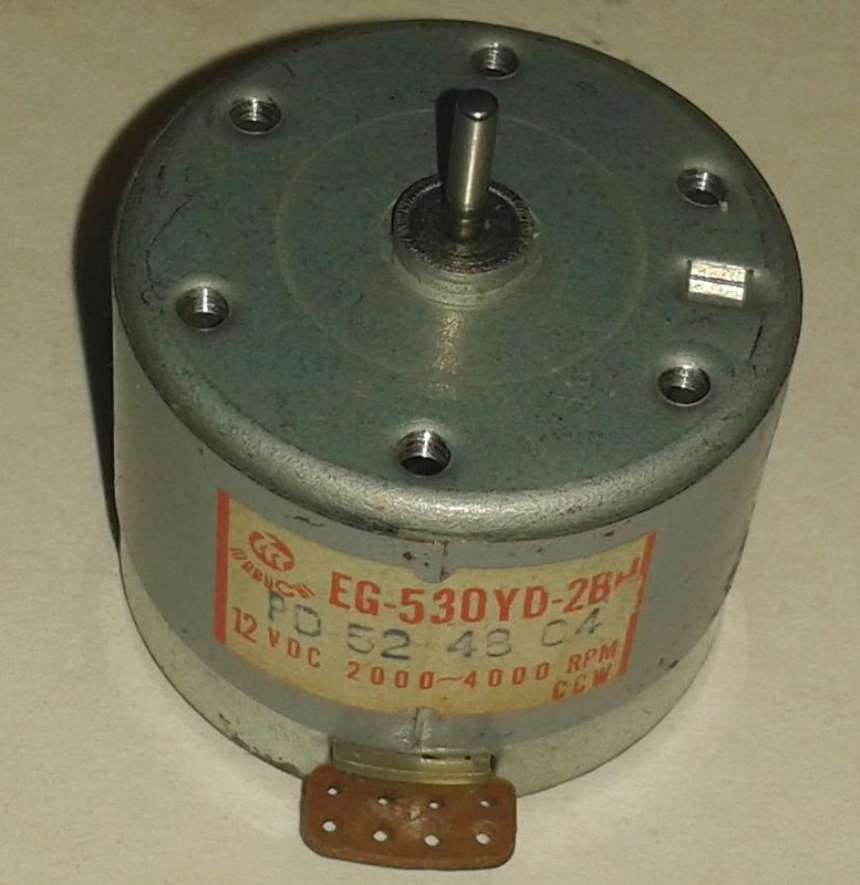

Denn es gibt diese Motore immer mal wieder - z.B. bei eBay - für kleines Geld als NOS Ware.
Als Beispiel gibt es einen Vergleichstyp von Mabuchi (530er Klasse) für knapp 6 €.
Das ist dieser Typ:
[Bild: 20210806-192809.jpg]
[Bild: 20210806-192928.jpg]
Wenn es unbedingt ein Matsushita sein soll. Der wird derzeit - allerdings im 2er-Pack - auch angeboten.
Kostet 16 € und kommt aus Bulgarien.
China Nachbauten bzw. Fakes habe ich auch ausprobiert. War nicht so toll.
Falls verfügbar, würde ich immer NOS nehmen.
Gruß, Bob.

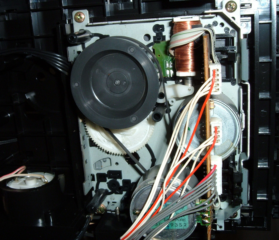

Es handelt sich um ein recht einfach, aber solide gestricktes Laufwerk, würde ich jederzeit dem KX-W10 Doppelklapperkasten vorziehen, den Analogbob gerade in der Mache hat. Zumal das KX-10 3 Tonköpfe und einen Einmesscomputer zu bieten hat.
[Bild: KX10.jpg]
Die Schwungmasse ist schwerer als sie aussieht, der Riemen lässt sich ohne weitere Zerlegearbeiten wechseln, vorbildlich. Ansonsten gibt es nur noch am Schubladenmechanismus einen Riemen.
Eigentlich sehr wartungsfreundlich, trotzdem hier noch ein paar Tips zur Zerlegung.

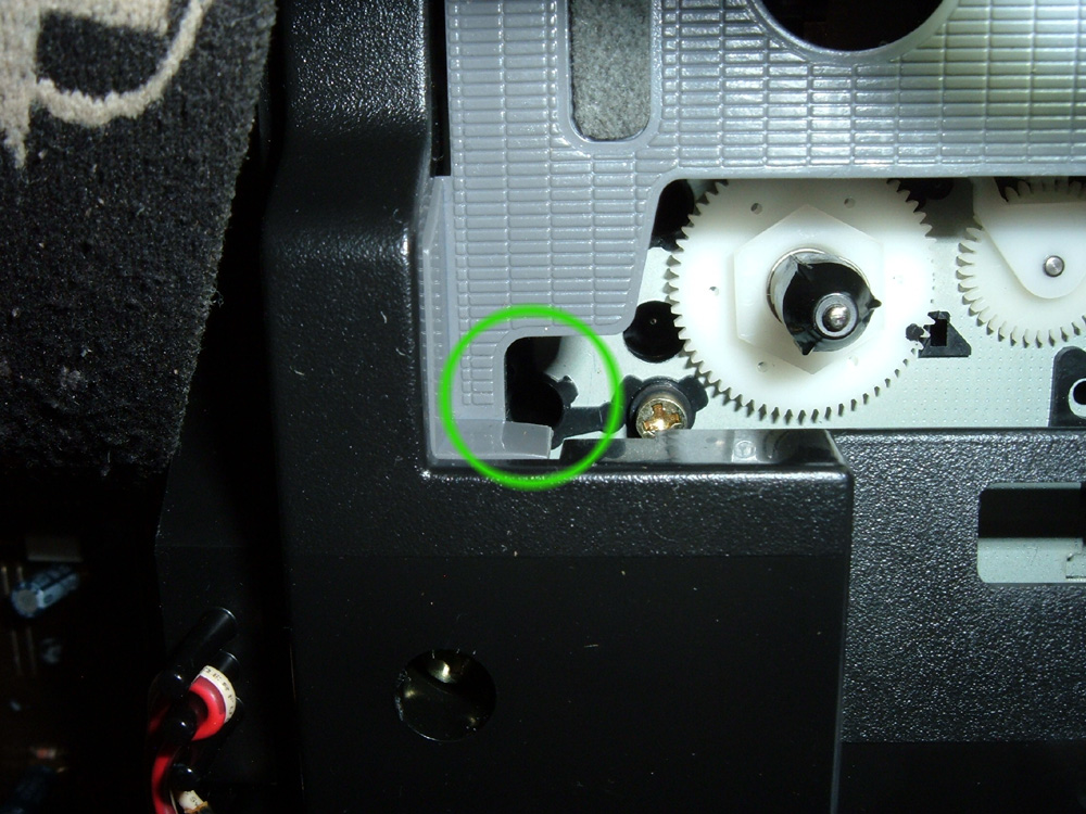

Für die Entnahme des Laufwerks baut man zuerst die Front und den Blechbügel runter, danach den Kassettenhalter an dem grün markierten Hebel lösen (geht nur ab einer bestimmten Stellung der Schublade). Dann noch die rot markierten Schrauben lösen und schon kann man das Laufwerk rausnehmen.
[Bild: KX7.jpg]
Aber bitte grundsätzlich die auf dem Bild zu sehende große goldfarbene Kreuzschlitzschraube auf der Kassettenschublade in Ruhe lassen. Oldie

Ja, dass ist tatsächlich ein besseres Laufwerk, als die Doppelbestückung im KX-W10.
Das Laufwerk könnte von Alps sein ?
Da gibt es sogar einen Wickelmotor.
Und ich sehe eine richtige Schwungmasse, allerdings angetrieben mit einem Vierkantriemen (kenne ich eher aus Henkelware) ?
Die Schwungmassen im KX-W10 sind eigentlich ein Witz (wiegen ca. 30 g).
Trotz der fehlenden Masse ist der Gleichlauf aber gar nicht so schlecht.
Zumindest wenn die Casen ok sind.
