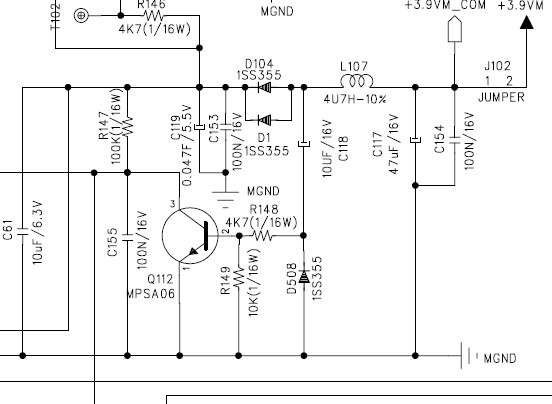

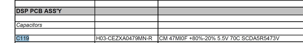

Hat jemand dazu eine Idee? Es wirkt fast so, also ob nach den 18 Jahren eine Backup-Batterie leer ist. Hat das Ding so etwas überhaupt?
Es ist der C 119
„C119“? Ein Kondensator?

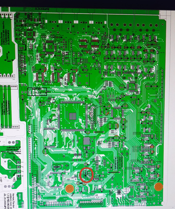

Ich habe leider keinen Schaltplan oder einen Bestückungsplan. Wo liegt das Teil denn und was ist das genau für einer?
[Bild: C119-DSP-PCB.jpg]
[Bild: Part-List.jpg]
SM gibt es bei der E-Tanya
Er sitzt im roten Kreis gefangen Floet
[Bild: 20251211-151017.jpg]

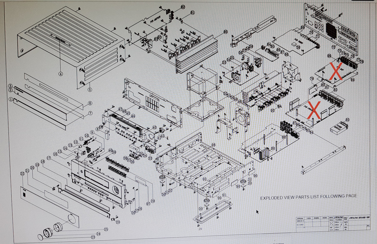

Sitzt das Ding leicht zugänglich, oder muss man den AVR komplett zerlegen?
Eine von den beiden mit X gekennzeichneten sollte es sein :
[Bild: 20251211-174141.jpg]
MfG

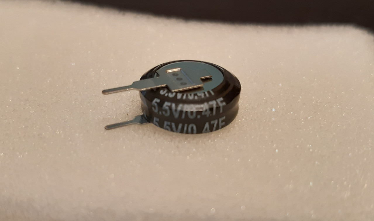

Der Original-GoldCap ist ja schwer zu bekommen. Ist dort genug Platz, um typisch verfügbare Goldcaps mit ähnlicher Kapazität einzusetzen?
Suchst Du so einen 12mm Durchmesser 3,7 mm Dick :
[Bild: 20251215-185226.jpg]
MfG
Zum Beispiel
wenn ich so ein Ding ersetzen muss, nehme ich dafuer immer 1F. Wenn der wegen seiner Abmessungen nicht passt, bekommt er eine Anschlussleitung und wird an geeigneter Stelle im Geraet befestigt (doppelseitiges Klebeband oder dauerelasticher Karosseriekitt).
