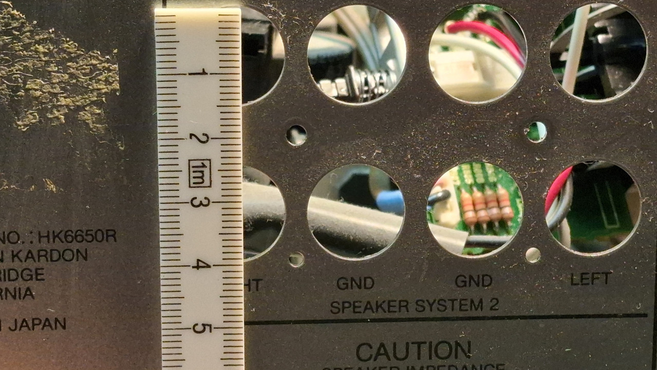

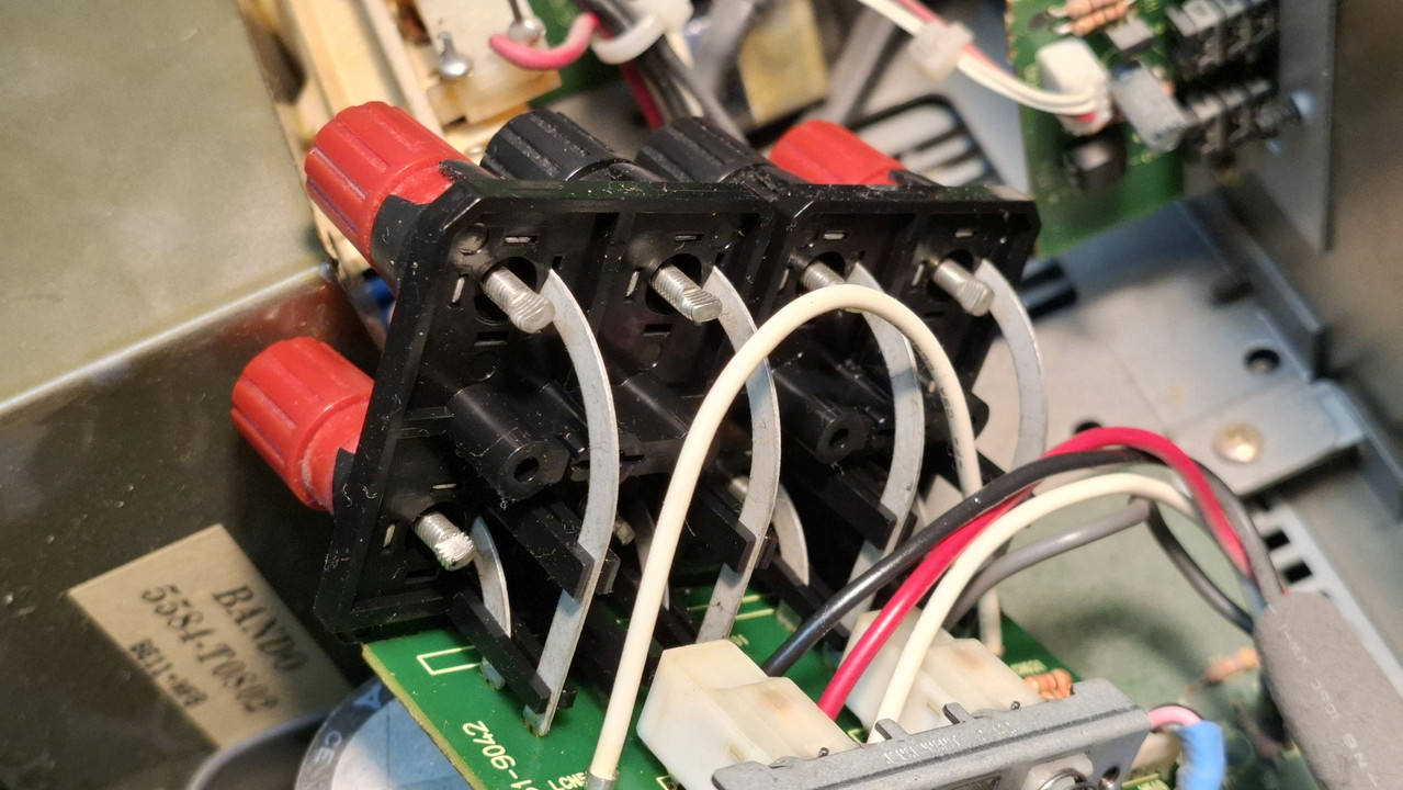

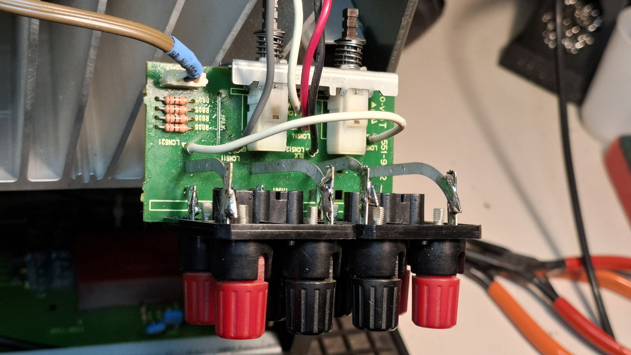

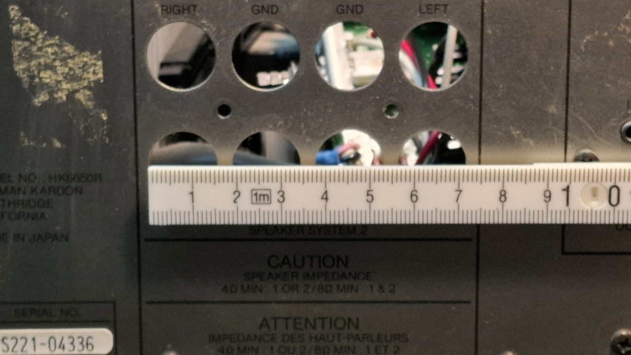

Ich bräuchte eure Hilfe, bei der Suche nach einem Lautsprecher-Terminal für den Harman Kardon HK6650R.
Laut Ersatzteilliste hat es die Nr.4214-239 oder 4214-240.
Neu gibt es das Terminal wohl nicht mehr.
Hat jemand so etwas noch auf Lager oder aus einem Ausschlachtgerät?
Wahrscheinlich werde ich andere Klemmen einbauen müssen, gibt es Ideen?
Danke schon einmal für Tipps.
Gruß Uli

Wenn du nichts findest kannst du einzelne Polklemmen verbauen.
[-] 1 Mitglied sagt Danke an sing sing für diesen Beitrag:
  • uli_d
Die roten und schwarzen Klemmschrauben abschrauben, broeseligen Kunststoff wegdremeln, Schrauben wieder draufdrehen und Kabelschuhe statt der losen Kabelenden verwenden.
Democracy Dies in Darkness
  • uli_d
die Schrauben sind hinten "verliersicher" plattgedrückt,
wenn man die ganz herausdreht, geht das Gewinde kaputt.
Daher nach dem Dremeln lieber Gabel-Kabelschuhe statt
Ring-Kabelschuhe verwenden, welche aus dem Autozubehör
reichen aus.
  • uli_d
Frag mal hier nach, vielleicht hat Armin welche aus Schlachtgeräten: Click-me
  • uli_d
Und einfach die Anschlüsse fürs zweite Paar benutzen scheidet aus? Sind die auch hin? Oder möchtest du zwei Paare LS anschließen?
Enjoy the hilarious absurdity of existence.
[-] 1 Mitglied sagt Danke an frank_w für diesen Beitrag:
  • uli_d
Alternativ setzt man 8 Stück 4mm-Bananenbuchsen auf eine Pertinax- oder Epoxy-Platine. Die Platine müsste etwas größer als das Buchsenfeld sein, so dass sie drumherum mit schwarzen oder silberfarbenen Schrauben an der Rückwand befestgt werden könnte.
  • uli_d
Danke für die vielen Tipps.
Die Anschlussmöglichkeit für 2 Lautsprecherpaare soll erhalten bleiben.
Die Plastikreste abdremeln und Kabelschuhe verwenden ist eine echte Alternative.
Am liebsten wäre mir ein Originalteil.
Armin werde ich erst nach Neujahr anschreiben, er hat sich bestimmt mal Ruhe verdient.
Viele Grüße und guten Rutsch ins 2026
Uli
Erledigt!
Armin777 hat ein mechanisch passendes Terminal, nur die Anschlüsse zur Platine muss ich umbauen.
Das nehme ich gerne an.
Vielen Dank an alle Tippgeber und besnonders an Armin.
Uli
Thumbsup

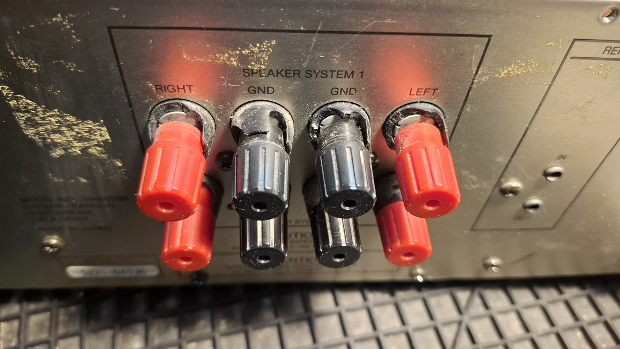

Etwas Löten war erforderlich, aber dann passte das Lautsprecher-Terminal von Armin777 perfekt.
Danke
Uli
