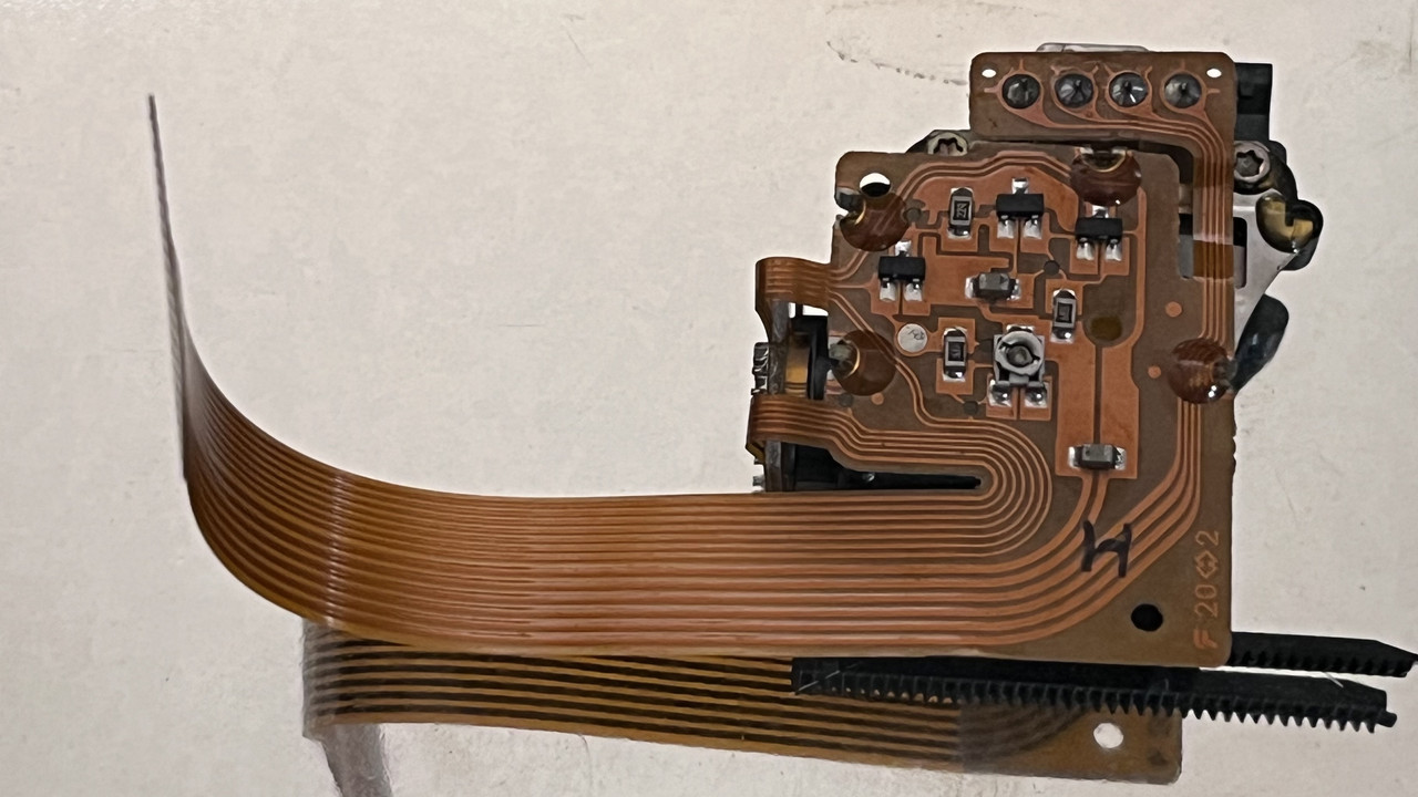

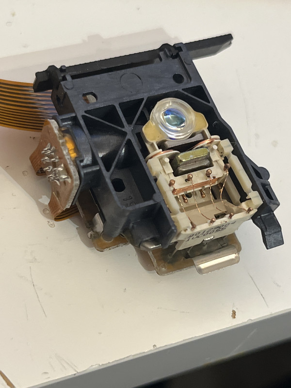

wer einen neuen Laser in den TCD einbauen möchte, muss erstmal den passenden Laser finden. Aus den TCD´s  die ich offen hatte, ergab sich in Version1 und 2 (Varianten der Röhrenverstärker) das gleiche Laufwerk. Ob noch ein anderes verbaut wurde kann ich mir so jetzt nicht vorstellen. Es wurden leider viele Unterlagen von der Thorens Laboratory in Berlin nach der Schließung vernichtet.
Hier mal ein Bildbeispiel der guten (Grundig OEM) Laufwerks Laser, die für die Plattform der Thorens-TCD 2300 konfektioniert wurden.
[Bild: IMG-56E96AD7-721C-4A87-8CFD-CAE8DCD83631.jpg]
[Bild: IMG-4533.jpg]
Also, wer meint, das der Laser nicht in Ordnung ist, kann dann nach „Grundig 437 / 733“ und kompatible
suchen. Ein optischer Vergleich sollte dann ganz sicher machen.
Der Ausbau geht nicht ohne das Laufwerk von der Resonanzplatte zu Lösen. Kreuzdreher, 5,5 Nuss, und T-6 für die Schraube der Platine muss sein. Vorsicht das die Dämpfergummis während und nach der Montage so bleiben, meint, nicht auf knirsch anziehen, sondern die ungefähre Schraubtiefe merken.
Die Schubladen-Blende muss auch aus der Verklebung gelöst werden (ausfahren). Mit Vorsicht leicht kippen und die Verklebung anschlitzen. Dann kann das an die „Seite“ und muss mühevoll wieder ent-klebt werden. Ich nehme Spiritus und ein festes Tuch. Zum anbringen wieder ein Doppelseitiges Tape. Geht nicht anders.

Du scheinst ein superseltenes Sondermodell zu haben.
Ich habe immer nur Philips CDM 12.4 darin gefunden,
niemals Lasereinheiten von Max Grundig.
Sogar Dein Photo zeigt eine Philips Lasereinheit.
Denker
         Gute Grüße, Andreas
         36 Jahre HiFi-Service
               1984 - 2020
              >36000 Reps
    I for one care less for them!
[-] 2 Mitglieder sagen Danke an grautvOHRnix für diesen Beitrag:
  • Hippman, Dirk33
oh ja Da hast Du recht. Der eine hat ja auch nur den anderen geschluckt. Letztlich ist die Suche nach diesem Modell mit dem Laser günstiger als nach dem Namen Thorens Wink3
Es ist natürlich ein OEM Philips sorry. Vielleicht erweitern wir ja mal die Modelle die als Suchbegriff noch passsen.
Dirk
aber 12.4? Hat das nicht der TCD 2000 drin? Ist das nicht anders adaptiert?
Ist das nicht das 12.1 ?
Jetzt wird es spannend. Wink3
Tcd-2000 = CD12pro mit Druckguss Chassis....
