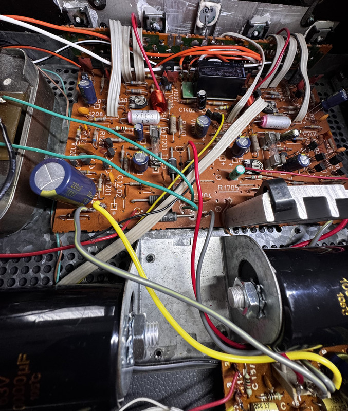

Aktuell revidiere ich meinen RFT Verstärker SV 3930 (SV3931.1)
Ich habe soweit alle Kondensatoren sowohl die Elkos als auch die Keramik-Fähnchen getauscht.
Gleichzeitig habe ich die Verkabelung erneuert.
Nach erster Inbetriebnahme ging leuchtete wie gewohnt die LED Indicatorkette und ging aus, das Lautsprecherrelais zog an.
Soweit so gut.
Nach etwa 30 sek flog die Netzteilfeinsicherung und die
Diode V1704 rauschte und wurde sehr heiß.
Die Leiterbahnen habe ich auf Kurzschlussverbindungen geprüft alles ok.
Die flinke Feinsicherung im Netzteil habe ich gegen eine träge ersatzweise getauscht, diese hält.
Habe ich beim Kondensatortausch irgendwas übersehen. Komme da gerade nicht weiter.

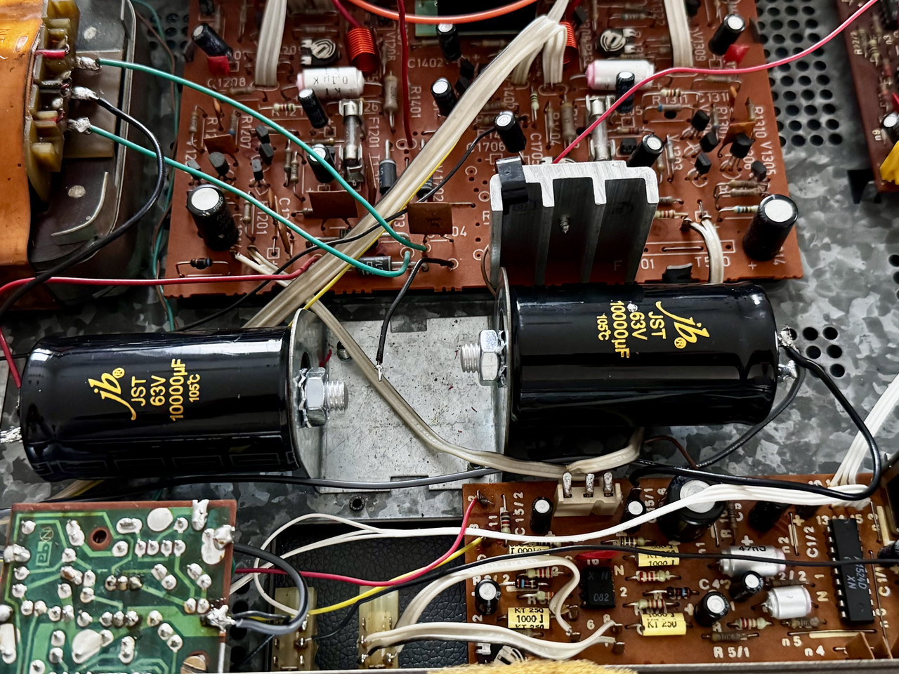

[Bild: IMG-0716.jpg]
Hallo Christian und willkommen!
Miss doch bitte, ob bei den Elkos der Masseanschluss mit dem Gehäuse verbunden ist. Es täte mich nicht wundern, wenn die an den Bolzen unisoliert sind. Diese Isolation müsstest du dann am Minus-Elko nachholen.
Wenn. die träge Sicherung, nachdem die Diode ausgetauscht wurde, jetzt hält, sind die 10000mü vielleicht im Einschalten bezüglich auftretenden Ladestrom etwas viel  Denker

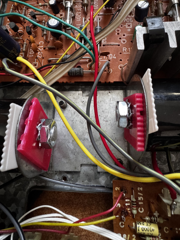

Ich habe die Bolzen isoliert und die Leitungen von der LP auf die Lötfahnen gepackt.
V 704 und V701 werden immer noch heiß.
Habe ich irgendwas übersehen (MasseIso)?
Gruß Christian

Kannst Du die Isolation der neuen isolierten Kondensatorbefestigung geeignet Prüfen (Iso-Messgerät)?
Die M8 Gewinde-Bolzen an den Elkos haben auch den Minuspol und das Blechgehäuse hat Masse. Dadurch verursacht C 0001 einen Kurzschluss am Gehäuse (da soll eigentlich sein Pluspol anliegen). Elkos isoliert einbauen und abgerauchte Dioden ersetzen ....
VG Ralf
Ja die liegt bei 2M, sind 2mm dicke Kunstoffplatten dazwischen, Gewinde ist mit Schrumpfschlauch überzogen
Auf den Fotos sehe ich nur blanke Gewindebolzen,Federsternscheiben und Muttern. Da kann ich keine Isolierung erkennen.

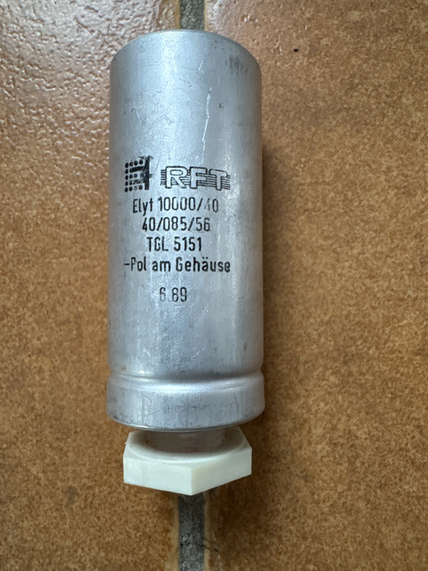

[Bild: IMG-0722.jpg]
Jetzt mit dem korrekten Isolationsbild.
Werde die Gleichrichter tauschen und hoffentlich ist das Problem dann gelöst.
Nur so als HINWEIS: Sollten sich die Kondensatoren seitlich verschiedenen, was theoretisch ja möglich ist, dann würde der Gewindebolzen niederohmig mit dem Halteblech der C's verbunden sein - trotz Deiner Iso-Blättchen!
Auch deshalb hatte ich nach der Iso-Prüfung gefragt - nur um es auszuschließen - den Isolationsfehler.
Der Fehler mit den Kondensatoren ist behoben, die Dioden sind getauscht und liefern die korrekte Spannung am B3170. Jetzt gehts weiter auf die Suche, denn bei geöffnetem Lautstärkepoti kommt nur ein ganz leiser Ton aus einem LS.
