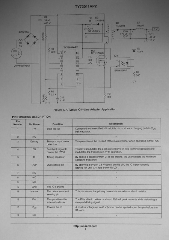

Ich habe mir das Datenblatte und Schaltungsvorschlag des IC rausgesucht
[Bild: Yamaha-DVD-S540-jcs-0008.jpg]
[Bild: Yamaha-DVD-S540-jcs-0009.jpg]
wenn ich das jetzt richtig sehe haben die in der Modelschaltung einen 3,3 Ohm Wiederstand vor dem Mess Sensor auf Pin 11 (korrigiert mich bitte wenn ich da falsch liege oder Blödsinn erzähle, will ja was lernen)...

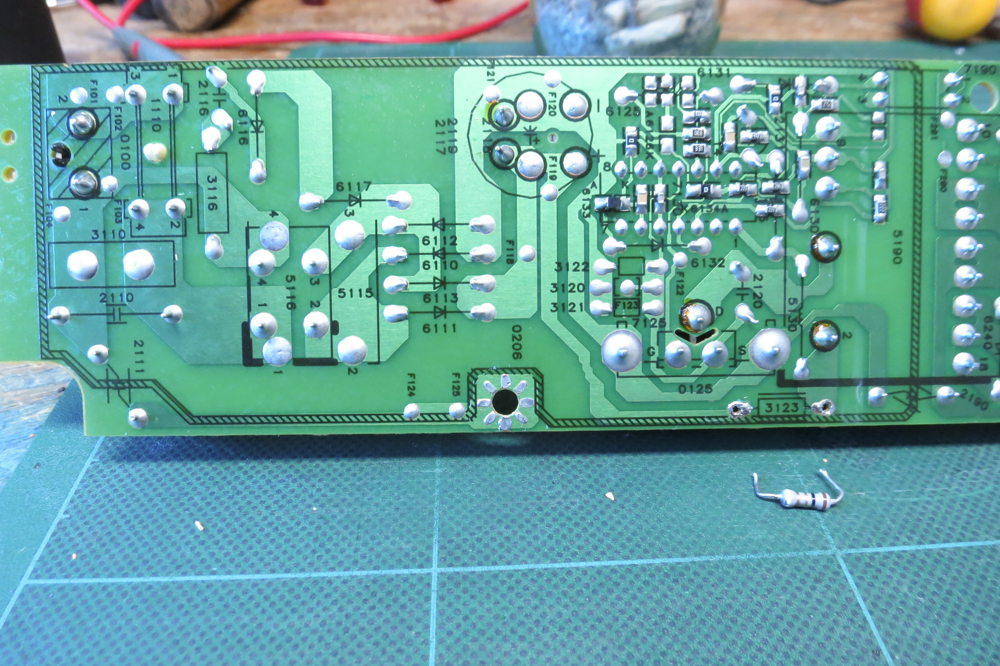

[Bild: 20250408-CS-9244.jpg]
[Bild: 20250408-CS-9245.jpg]
In meinem Netzteil habe ich den Verlauf von Pin 11 auf der Platine eingezeichnet und demnach dürfte der Sicherungswiederstand der als erstes durchgebrannt ist 3123 wirklcih nur als Sicherung für die Wicklung des Trafos da sein...
den Sicherungswiederstand habe ich ausgetauscht und danach ist der Sicherungswiederstand 3121 durchgebrann über diesen misst anscheinend auch der Sensor aus dem IC...
