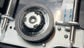

ich brauch einmal einen Rat von Euch. Ich habe hier einen Bluray Player von Loewe, der die Disk nicht mehr auf dem Spindelmotor festhalten kann.
Das Halten der Disk erfolgt durch einen Magnetpolley im Deckel des Laufwerksgehäuses. Leider ist aber der Eisenring auf dem Motorpulley lose. Die Kleberreste sahen aus wie der schwarze Karosseriekleber. Allerdings kenn ich den nur in Größen einer Silikonkartusche.
Gibt es dort einen speziellen Kleber in kleineren Größen, Versuche mit den verschiedensten Klebern waren erfolglos (T-7000 für Handydisplay, Patex & noch so ein Crocdile Kleber von Henkel. Irgendwann hing dieser Stahlring wieder am Gegenstück und die Disk wurde nicht mehr eingelesen, zusätzlich gab es noch besorgniserregende Geräusche.
[Bild: Bildschirmfoto-2026-02-02-um-15-40-55.png]
Dieser Metallring muss in dem Kunststoffpuck wieder verklebt werden.
Danke schonmal für eure Tipps
Gruß Jürgen
Flächen leicht anrauhen, und JB Weld ist dein Freund. Bekommst aber nie wieder ab.
  • HiFi1991
Guten Morgen,
Ich habe eine andere Lösung gefunden. Ich habe das Gerät mit in die Autowerkstatt eines Freundes genommen und dort mit Isoprop die Klebeflächen gereinigt, dann mit einem kleinen Spatel etwas Sicaflex verteilt und nach ca. 20 Stunden Aushärtest funktioniert alles wieder wie gewünscht.
Danke für die Hilfestellung, JB Weld hätte ich nicht so schnell bekommen.
Gruß Jürgen
