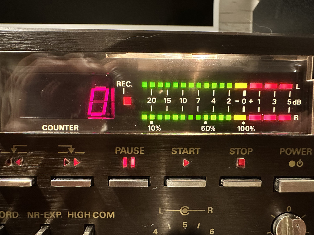

bei meinem Neuzugang, einem Tapedeck Grundig MCF 600 „Spinnen“ zwei kleine LED.
Sie leuchten extrem schwach, also nicht in der Stärke wie die anderen es tun.
Der Vorbesitzer, sehr glaubwürdig, meinte das er das Gerät knapp 10 Jahre nicht in Gebrauch hatte.
Sind die LED defekt oder kann es sein, dass diese sich durch regelmäßiges Ansteuern wieder „erholen“?
Gemeint sind die Beiden zwischen 7 und 10. Sie leuchten, aber extrem schwach.

Entweder die empfindliche Ansteuerung per IC-Treiber (Ferranti ZN1040) ist defekt oder die LEDs haben wirklich nachgelassen. Miss mal die Spannungen vorsichtig an den LEDs.
Wenn Du eine LED in der Kette wechselst, musst Du vermutlich auch die danebenliegenden, wenn nicht sogar alle wechseln für gleiche Helligkeit.
Auf dem Bild schauen die LEDs aber normal aus!
Ich würde den Fehler, wenn er an den LEDs liegt so lassen.
