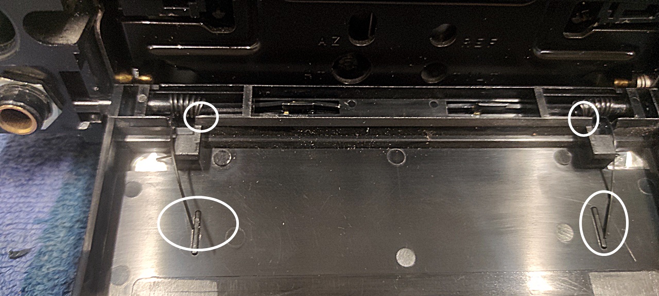

nach dem ich erfolgreich Riemen, Idlergummi gewechselt und den Öffnungsmechanismus ausgerichtet habe funktioniert das Gerät wieder einwandfrei. Nun scheitere ich am Aufschieben der Blende des Kassettenfaches, diese sitzt zu lose und fällt beim Öffnen ab.
Im unteren Bereich gibt es rechts und links zwei Federn, müssen diese am Metallfach eingehängt werden, habe die Federn in beigefügten Fotos dargestellt. Leider gibt das Servicemanual hierüber keine Auskunft.
Vielleicht kennt jemand die Lösung und kann mit weiterhelfen.

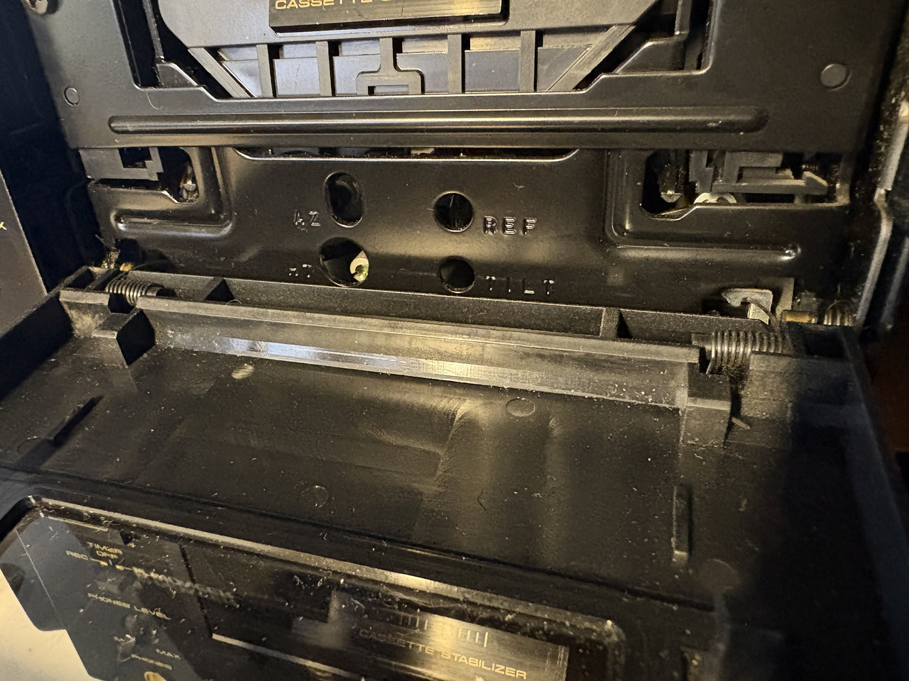

Moin….so muss das Ausschauen:
[Bild: IMG-6780.jpg]
Rainer M. Rilke
Das ging aber schnell!
Vielen Dank für die Hilfe, nach etwas Gefummel hat's geklappt - wunderbar!
