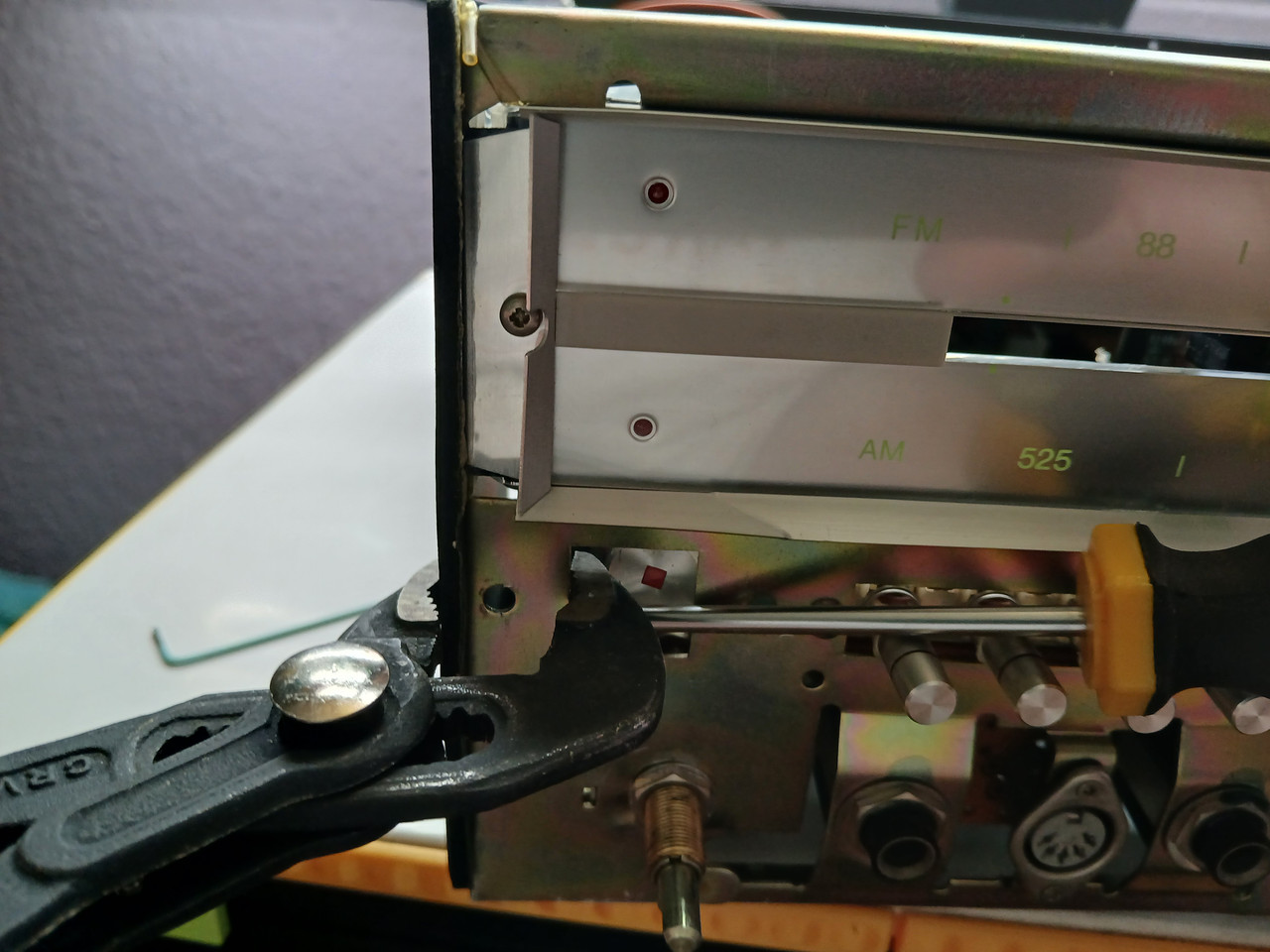

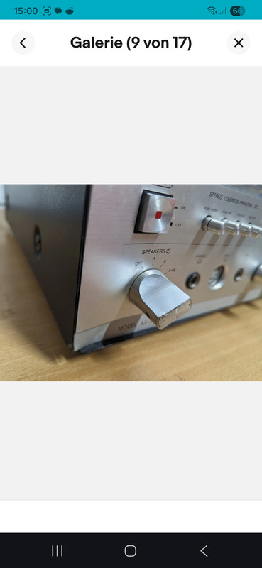

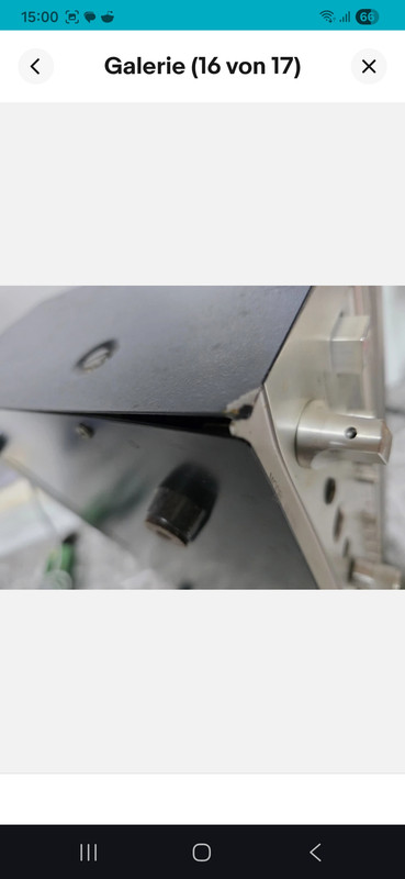

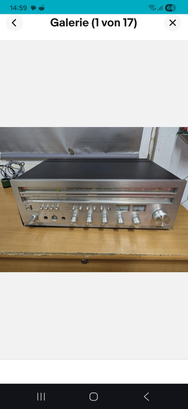

Zu den Mängeln gehörte eine eingedrückte Ecke des Gehäuses und damit der Frontplatte die
daher auch insgesamt etwas in sich verdreht war. Einiges an gezielten Schlägen mit dem
kleinen Hammer an der Innenseite konnte das gut beseitigen.

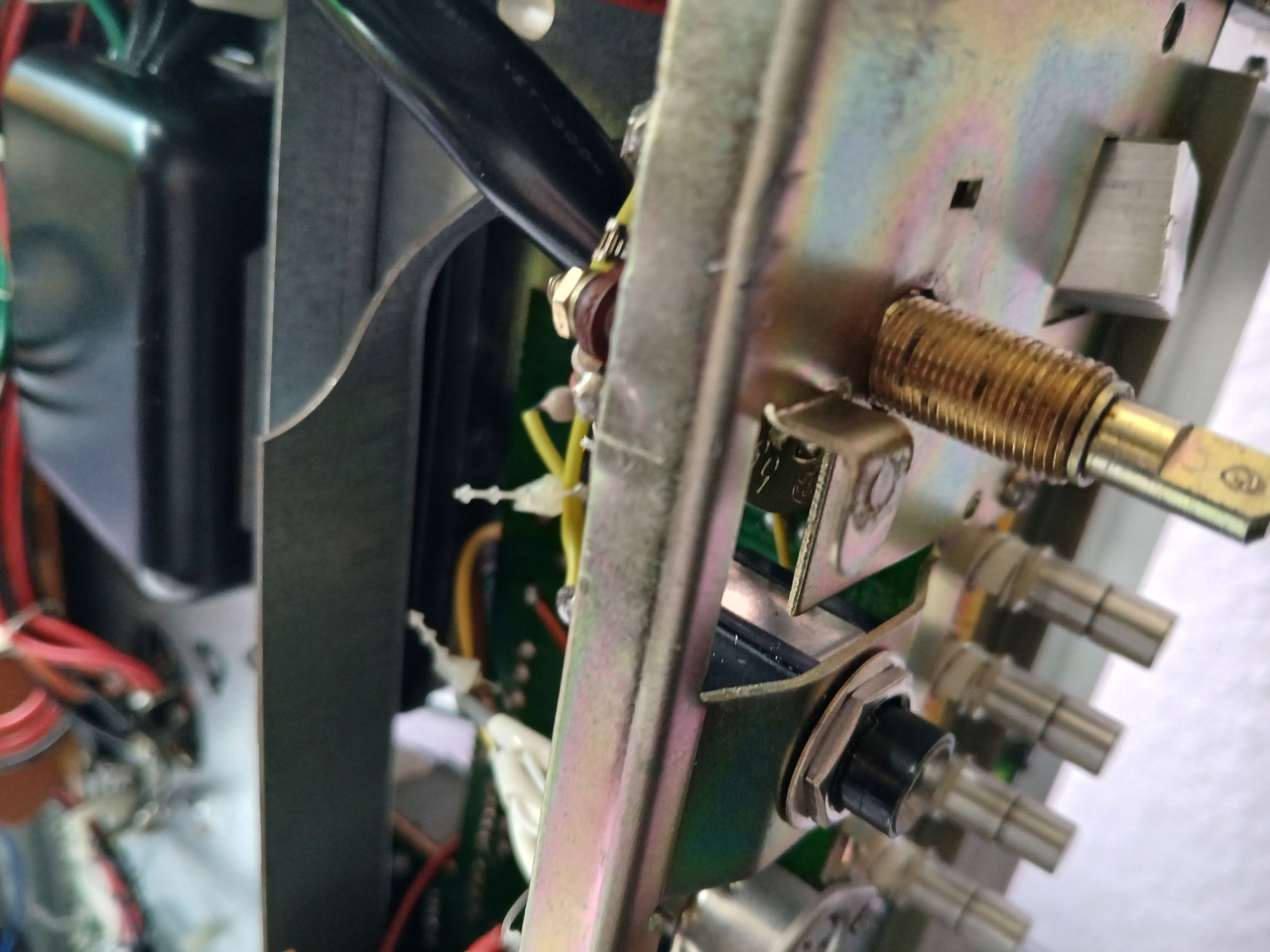

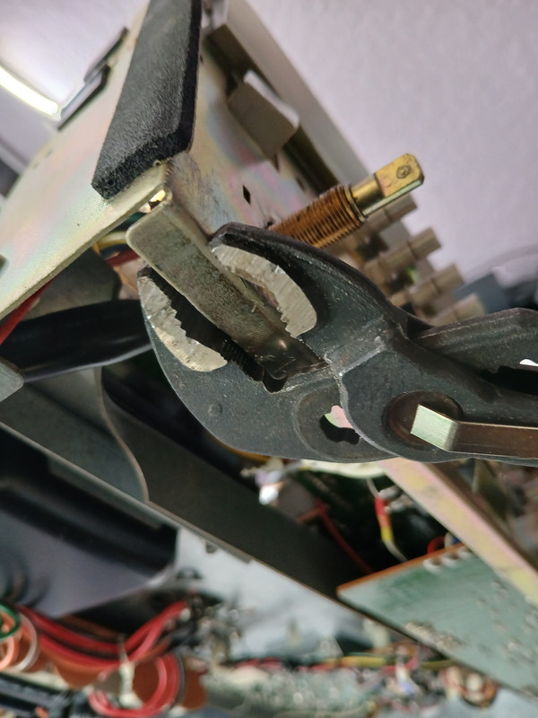

Auch das Chassis war an der Stelle etwas an einer etwas dünneren Stelle verbogen, was
mit der kleinen Wapuzange und Schraubenzieher hebelbar war.

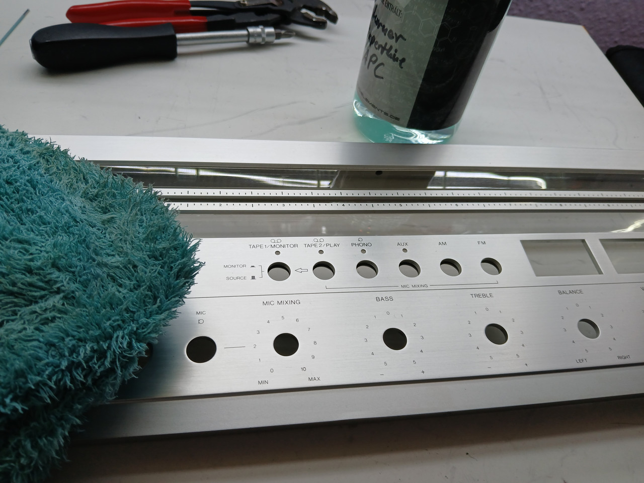

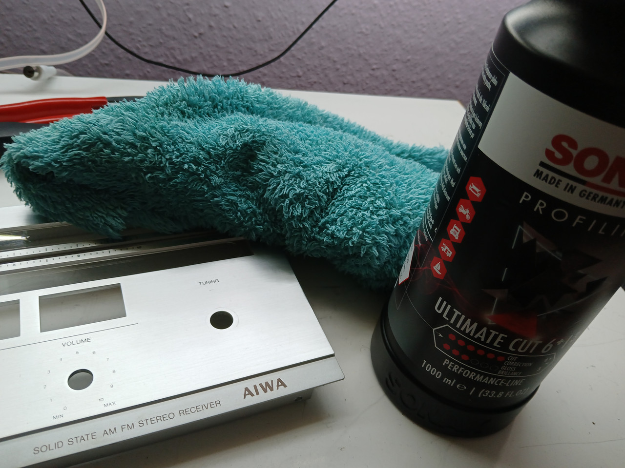

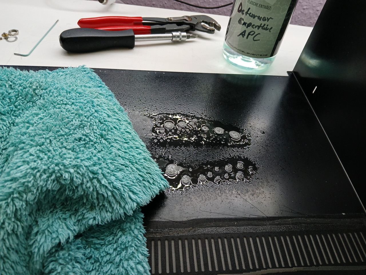

Die Frontplatte hatte viel Anhaftungen und Verfärbungen. Eine gute Reinigung mit Autopflege APC
hat das locker beseitigt... in "nur" VIER!! Durchgängen. Mein Gott war der Ofen dreckig.
Danach gab es eine Handpolitur der Frontplatte mit Sonax Ultimate Cut aufm Mikrofasertuch.
Und immer vooorsichtig um die Beschriftung drumrum.

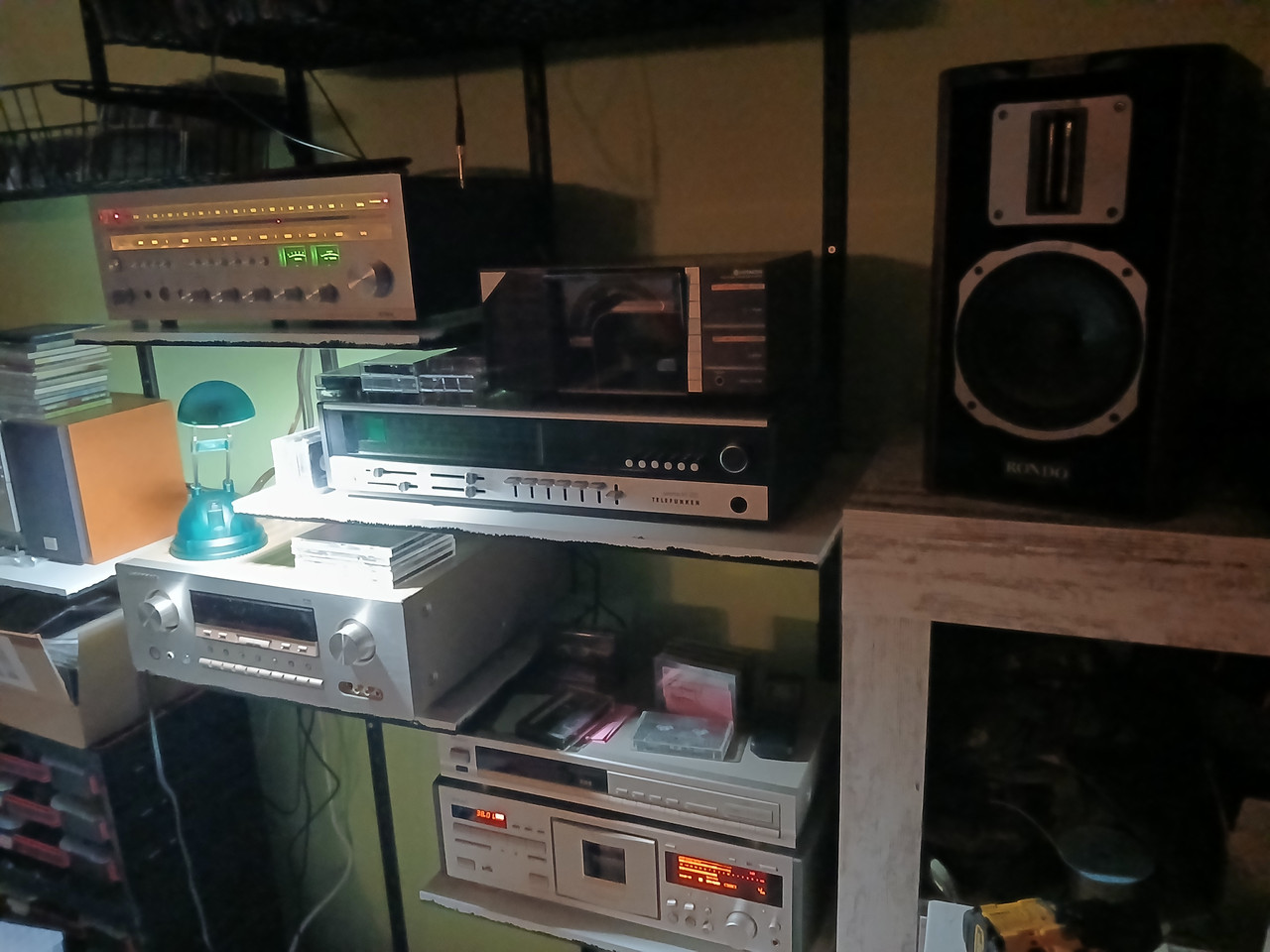

Hab das TEAC V-7000 jetzt am AX-7500 angeschlossen. Als Lautsprecher die Quadral Rondo.
Da die Rondo etwas zusätzlich Höhen brauchen umd der Trebleregler ganz gut dazu passt ist daa ein schönes Duo.

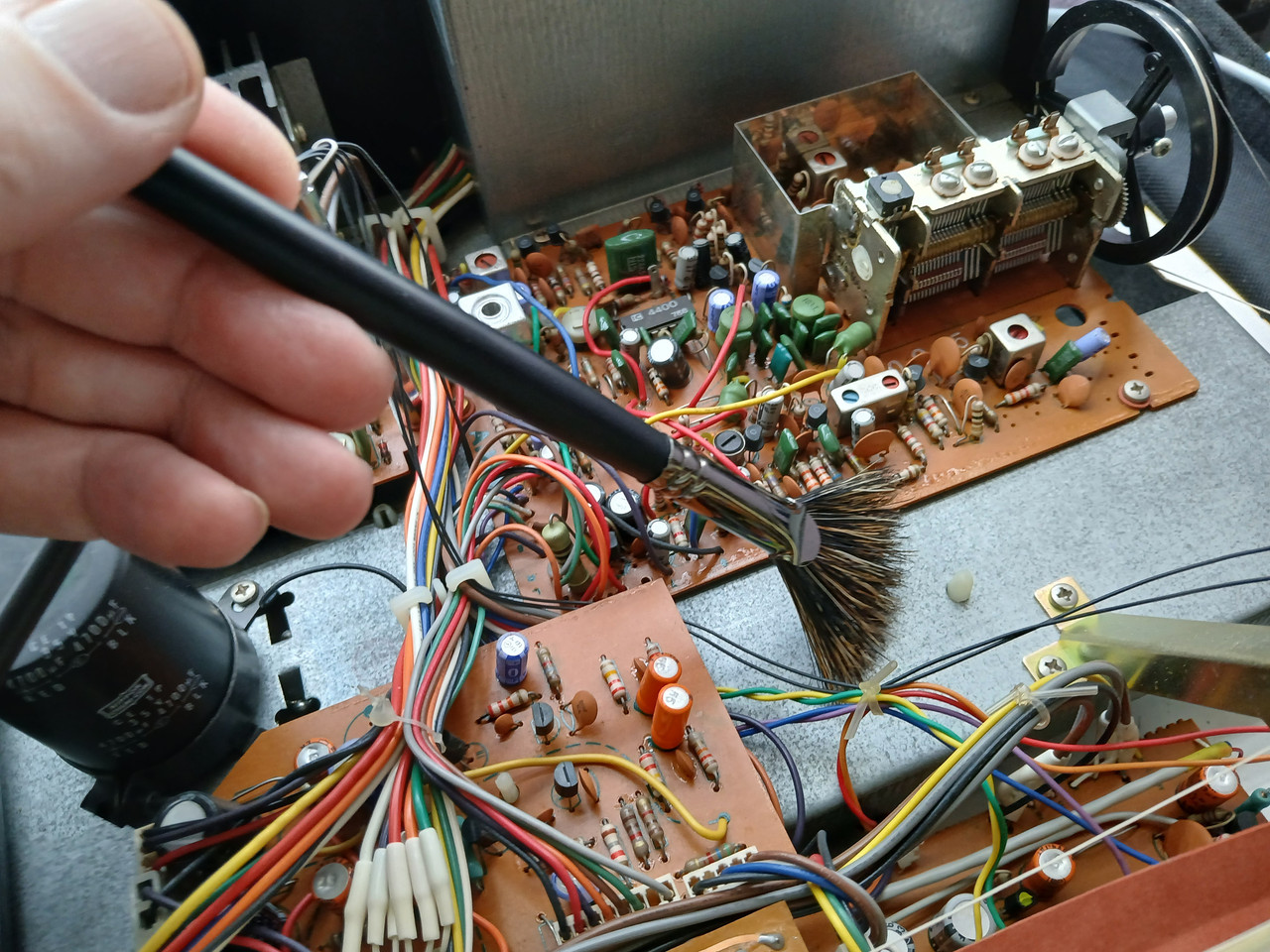

So läuft das ganze erstmal die Woche um mal zu schauen ob sich noch was an Defiziten ergibt. Hab festgestellt daa dee Balancepoti zu den Enden hin etwas kratzt. Typisch Staubansammlung am Ende der Bahn. Also doch noch Potis einsprühn.
Und die Lautsürecherkabel muss ich nochmal abmachen. Die Federklemmen am AIWA sind echt sooo 70er ne... 1,5 er passt rein, aber dann wirds schwierig ne. Hab schon mein dünnstes genommen, aber ist halt 2,5er. Muss mal Endhülsen draufquetschen und richtig dünnpressen. Mag ich bei Federklemmen ungern weil die gern rausrutschen.
Und eine Lösung für den Empfang brauch ich. Mit der UKW-Antenne am Satellitenmast ist der Empfang etwas verrauscht beim AIWA. Hab jetzt einen Verstärkerverteiler dran, der verbessert drn Empfang zwar, aber das Rauschen bleibt oft noch.
Eine olle Dipol Wurfantenne am Fenster und Verstärkerverteiler bringt bei manchen Sendern einen viel saubereren Empfang.
Hab nu eine Emos Camp V400 bestellt mit der ich msl probiern will was damit möglich ist. Und eine billige Drahtantenne.
Daa blöde ist halt das die Dachantenne nur 5m entfernt ist, aber das Kabel geht ganz am Dach lang, komplett runter in drn Keller in den Verteiler und dann wieder ganz hoch zu mir. Locker 50m Kabel sind das, zusammen mit den Stromkabeln.
Der modernere Denon TU-580RD macht das natürlich total easy, der hat super Filter und der Empfang ist immer nahezu perfekt.
Ja mal abwarten was die Woche so geht ne.
