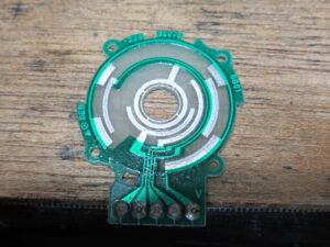

Das Ding heißt Rotary Encoder, glaube ich, und hier sind alle mögliche Dinge beschrieben. Schau doch dort mal, vielleicht ist Dein Fehler dabei.
https://audiolife.coolblog.jp/category/%.../tc-ka3es/
[Bild: Encoder.jpg]

(11.03.2026, 15:59)Frank K. schrieb: Nur mal ein Gedanke :  es gibt in diesem Laufwerk vorne so eine runde Steuerplatte (komme gerade nicht auf die genaue Bezeichnung).
Die muß eine ganz genaue Stellung haben, sonst spinnt das Laufwerk. Beim Wechseln des Steuerriemens kann sich diese Scheibe verstellen !
Im SM ist die Prozedur der richtigen Justage gut beschrieben.
Du meist bestimmt das hier: Sony TC-KA3ES Tape Counter (Beitrag von System-64)
Denn erstens stammt der Thread von dir und zweitens geht es um die richtige Stellung von Idler, Zahnrädern oder Kurvenscheibe.
Vielleicht liegt das Problem ja doch daran. Auch wenn es warum auch immer mit dem beschriebenen Workaround vom TE trotzdem mehr oder weniger läuft.
