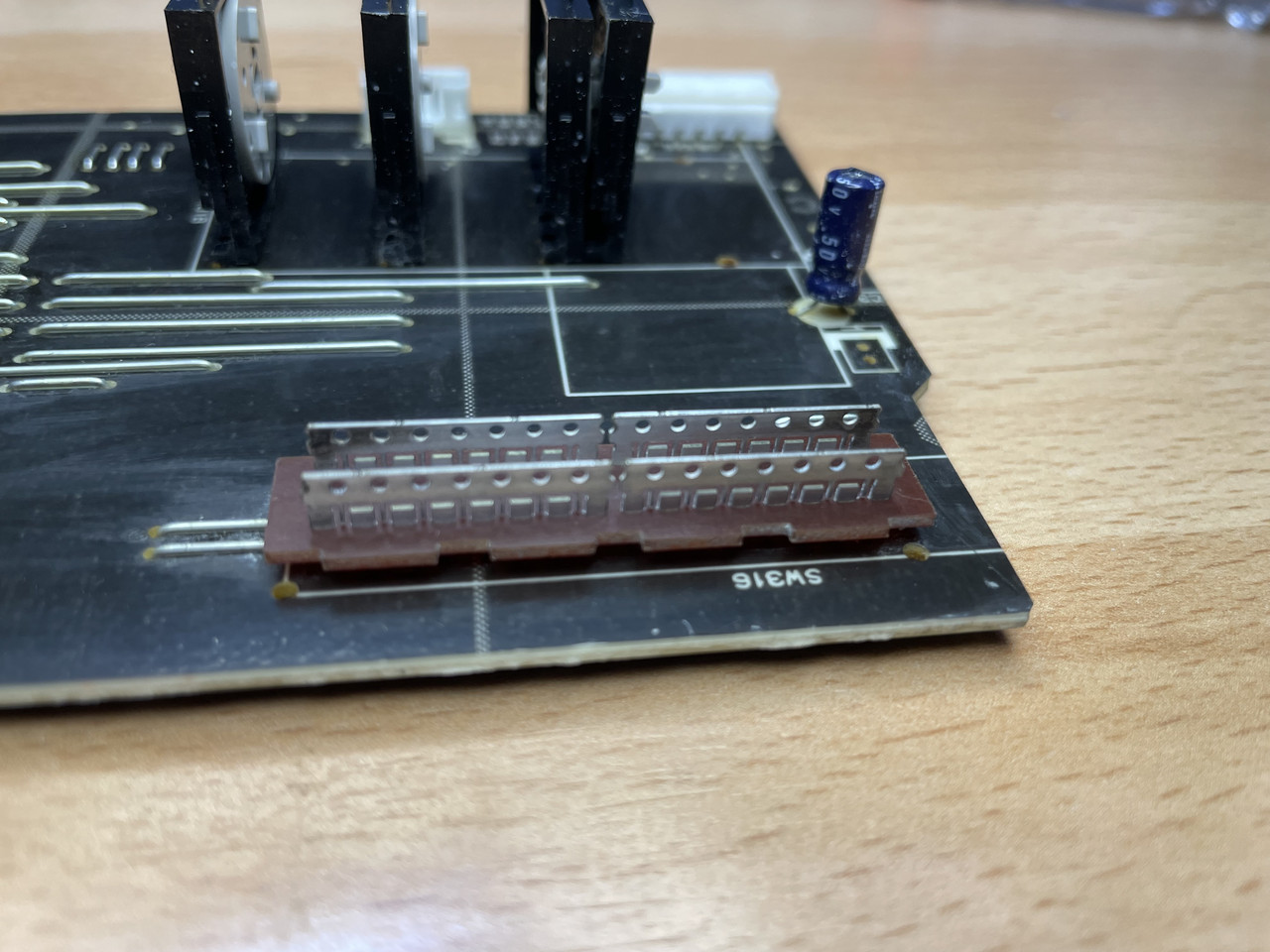

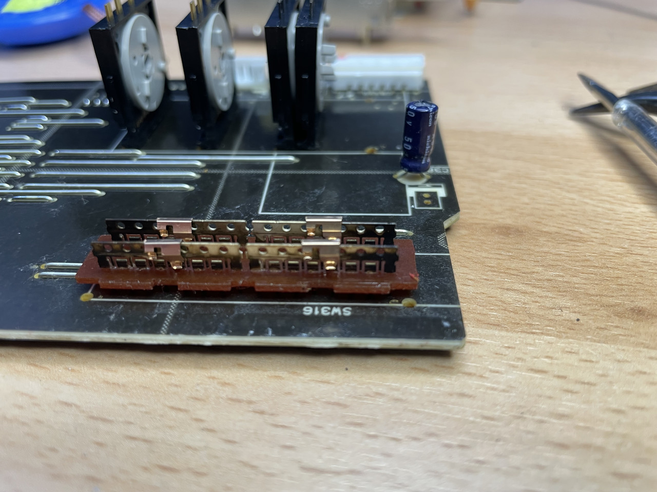

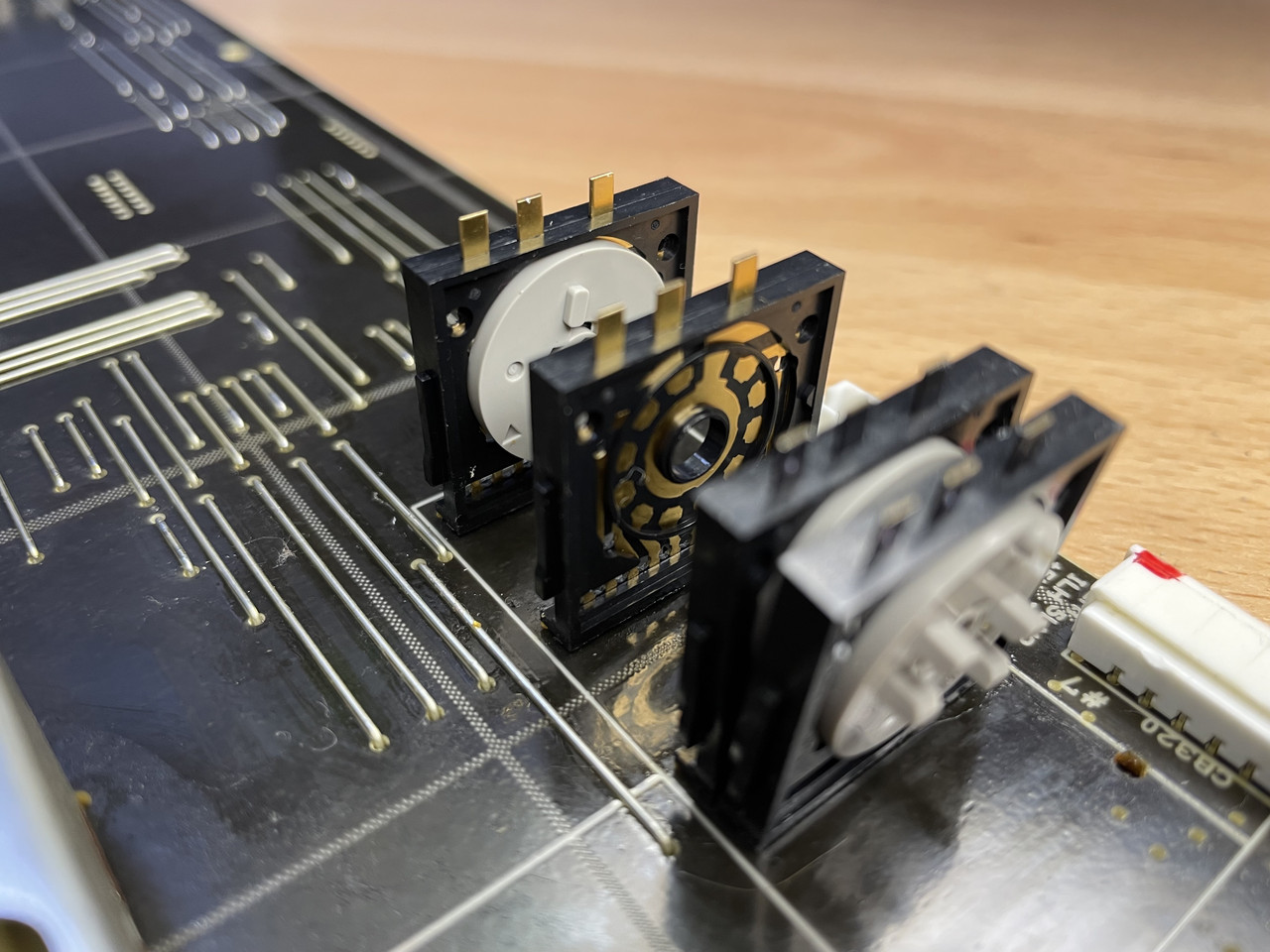

Hab das Thema Quellenwahlschalter am Wochenende bei meinen RX-550 bearbeitet.
Hier der, nach Version Hifimuseum, zerlegte Schalter:
Die erste Scheibe gibt nur Impulse. Die zweite Scheibe ist für die Position zuständig. Hier ist sie nur Silber und deshalb auch das Problem mit dem hin und her beim fernbedienen.
Die dritte und vierte Scheibe sind bei diesen RX vergoldet und es gab auch keine hörbaren Probleme.
Viel schlimmer sah der Record-Selector aus:
Den habe ich mit Chrompolitur und Zahnbürste gereinigt und danach mit viel Isoprop gereinigt.
Viele Grüße Lars

(07.04.2026, 07:17)AeroLars schrieb: Moin,
... und genau so wird das nix, wie willst du denn die erste und zweite Scheibe aufpolieren? Das geht nur mit Auslöten, glaub mir....
Der komplett augelötete Schalter lässt sich auch besser zerlegen und zusammensetzen. Und schließlich gibt es auch noch die beleuchtete Version, da geht das so gar nicht, wie beim hier genannten AX-892.
