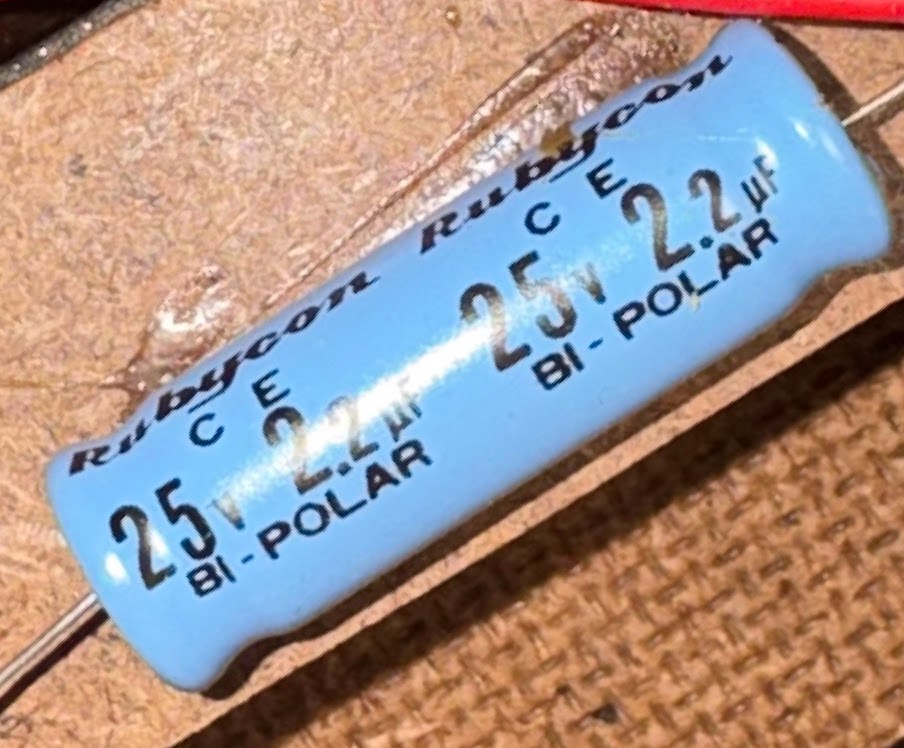

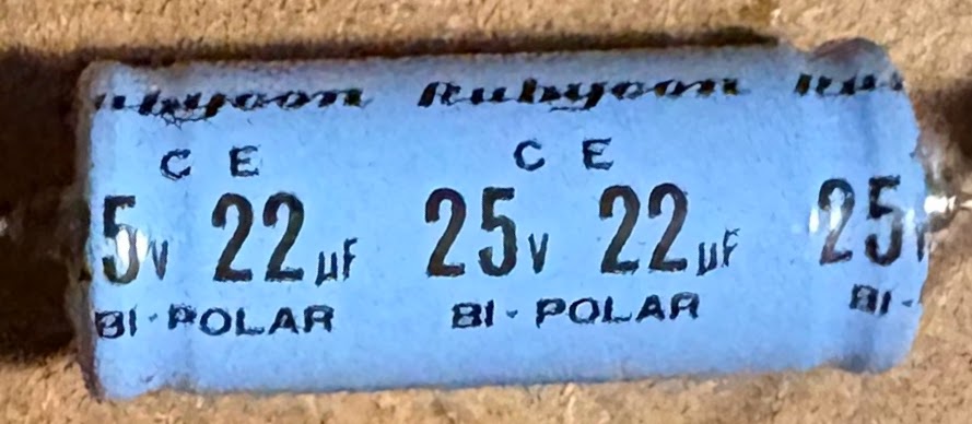

von einem Bekannten habe ich ein Paar Sanyo Lautsprecher bekommen.
Ich hatte die Elkos ausgebaut und durchgemessen, die Werte weichen teilweise stark ab.
Gibt es von eurer Seite Empfehlungen welche ich dafür am Besten nehmen könnte? Ich bin nicht wirklich fündig geworden, wahrscheinlich schaue ich aber auch nur falsch.
[Bild: IMG-0093.jpg]
[Bild: IMG-0090.jpg]
Über Vorschläge bin ich sehr dankbar...
Schöne Grüße
Dirk
Schöne Grüße aus Westerstede
Bei Reichelt Best. Nr. Ton2,2/63
ist 2,2uF 63 Volt
Tonfrequenzelko, axial, bipolar, 2,2 µF, 63 V
Artikel-Nr.: TON 2,2/63
Hst.-Teile-Nr.:
0,58 €
Genau! Wichtig: bipolare Typen wählen, keine mit + und -
