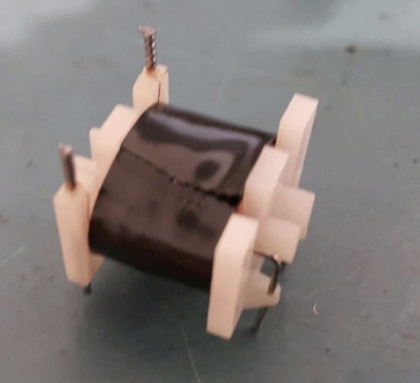

Das sind offene Reed-Relais, bei denen man den Reedkontakt separat auswechseln kann (Für Fortgeschrittene).
Meinst du solche?
[Bild: 20260401-184501.jpg]
Kappe lässt sich abhebeln...
  • galileo59
Im Prinzip ja, im Detail aber wohl nicht.

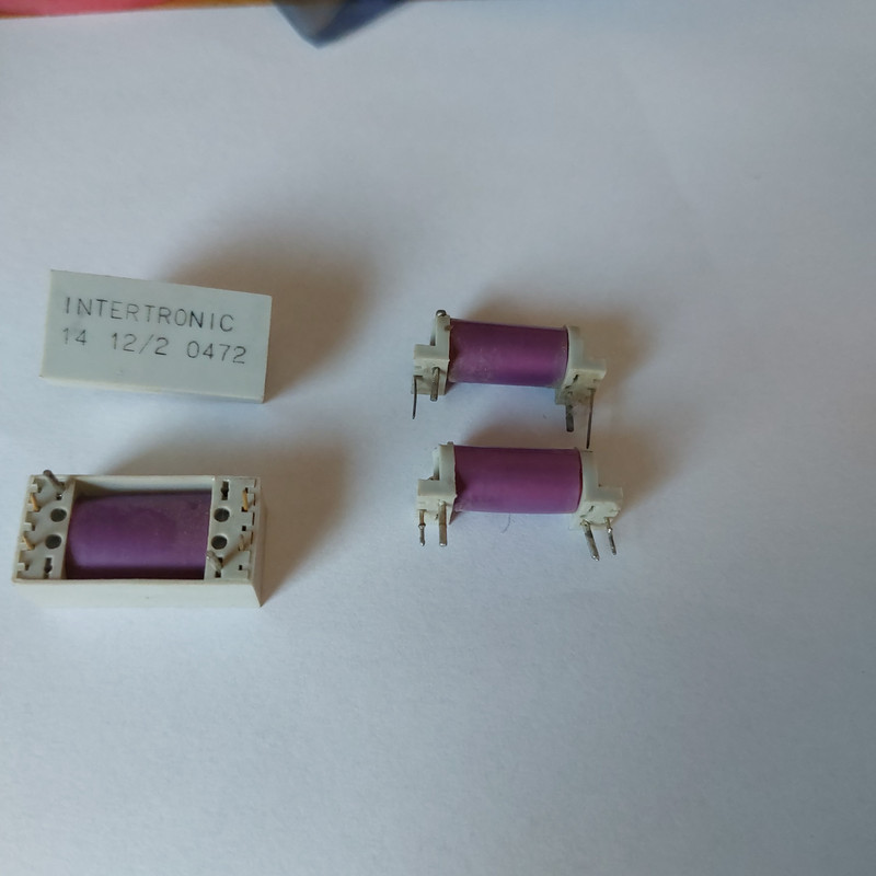

wenn die Elkos in dem Geraet getauscht wurden, gehe ich mal davon aus, dass es auch nachgeloetet wurde. Kalte Loetstellen sind da einigermassen haeufig.
Ich denke, die müssten passen. Im Original sehen die so aus:
[Bild: IMG-3372.jpg]
Das sind aber 12V Relais. Ich denke, ich brauch 5V (laut Schaltplan 4,9 V)
diese Reedrelais fallen im Alter in der Tat schonmal aus, dann allerdings meist endgültig und nicht aussetzend. Das doppelte KILL Relais sitzt im NF Ausgang und soll durch eine Einschaltverzögerung unliebsames Einschaltploppen unterdrücken (hat also nichts mit Stummschaltung zu tun). Wenn immer beide Kanäle gleichzeitig betroffen sind, dann lohnt sich zuerst ein kritischer Blick auf die Relaisspule und auch dessen Ansteuerung (in der Tat +5V), oft sind die Lötpunkte rund ums Reedrelais auf der Decoderplatine (wieder einmal) suspekt. Fehlerhafte Spulenkörper lassen sich idR nicht sinnvoll reparieren, hier ist gebrauchter Ersatz das Mittel der Wahl. Defekte  Reedkontakte gibts jedoch hin und wieder auch, dann ist idR aber nur eine Seite betroffen. Mit etwas Geduld lassen sich die Glaskörper aus dem Spulenkörper herausziehen und durch  handelsübliche Neuware ersetzen. Zum Entfernen der Glaskörper den Kustoffkragen am Anschlussbein auf beiden Seiten mit einem Skalpell auftrennen, das Anschlussbein 90° hochbiegen und den Glaskörper herausziehen. Die originalen Glaskörper haben einen Durchmesser von rd. 3mm bei einer Länge von 14mm. Ich habe vor langer Zeit mal Ersatz in Form von 2mm x 14mm aufgetrieben,das funktioniert ohne Einschränkungen. Die grösste Hürde liegt darin, die Anschlussbeine der neuen Glaskörper so abzuwinkeln, dass diese nicht zerbrechen und am Ende möglichst exakt mittig im Spulenkörper liegen.
