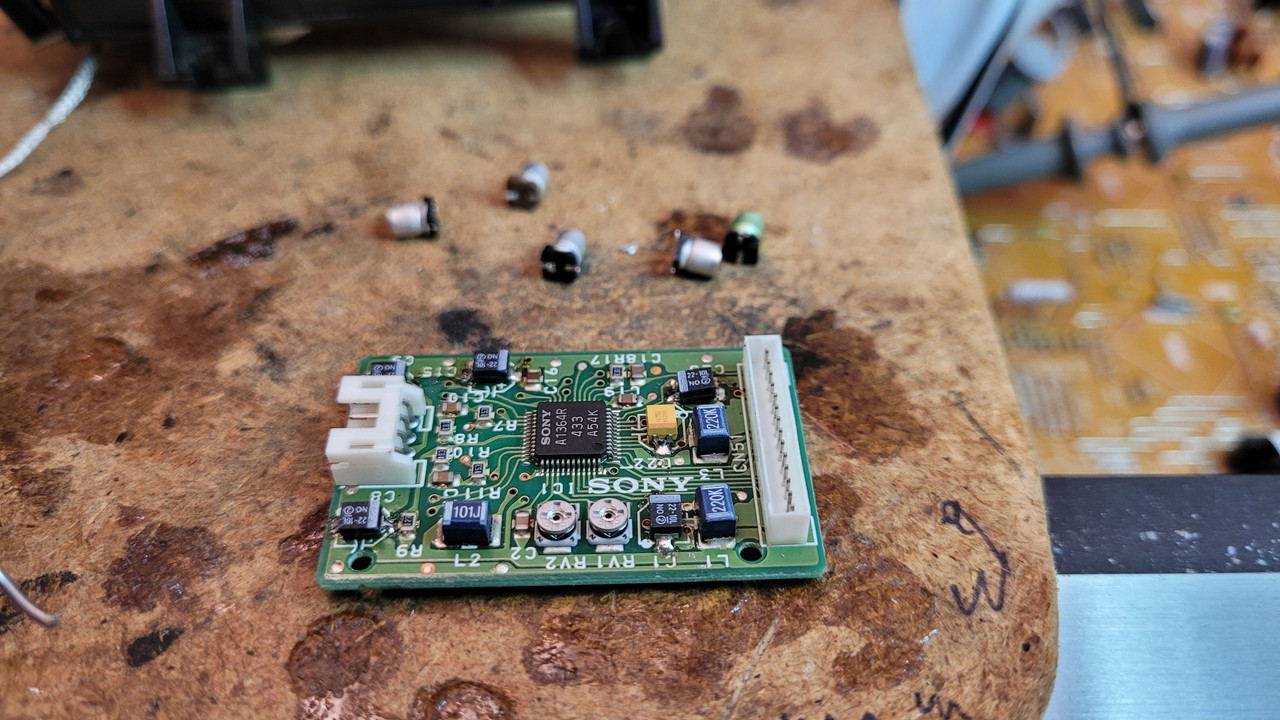

Da der Vor-Rücklauf leidlich geht - bei mir übrigens seit dem Kauf 1997, auch wird das Laufwerk sehr warm - die Wiedergabe aber nicht, können auch die SMD-Elkos durch sein:

Ich hab‘s genau so gemacht, mit „stinknormalen“ 105 Grad Elkos,
versucht, fie Beine so kurz wie möglich zu halten,
und musste dafür auch die Schirmung aufschneiden. Aber er tut‘s.

Der Austausch der Kondensatoren alleine bringt es nicht wirklich. Die Mechanik muss vom verhärtetem Fett befreit werden, außerdem müssen eventuelle Fischbüchsen auf dem Driveboard neu gemacht werden. Aber am wichtigsten ist die Entfernung des alten Fetts. Ist halt viel Fummelei, und wer sowas das erste mal macht, muss sehr aufpassen.
Und die Lötarbeit aus dem Video ist echt fürchterlich.

Es geht hier ja um zwei Dinge, da die Wiedergabe in diesem Fall
nicht mit dem Spulproblem zusammen hängt. Die Platine bekommt man leicht
raus und schon mal gefixt, ohne das Laufwerk zerlegen zu müssen, was man später noch
immer machen kann. Beobachtet ihr übrigens bei euren Geräten auch
eine übermäßige Erwärmung des Laufwerks?

Man kann alles machen, ist wie mit essen, kann man auch alles.
Aber den Kopfverstärker (HF-Amp) mit bedrahteten Elko bestücken und dann noch die Schirmung teilweise entfernen?
Da bin ich raus, sorry, zumal in den ersten Zeilen des TE eindeutig steht, dass er Probleme beim Bandtransport hat.
Aber egal, jeder wie er mag, schade um das Gerät.

Dann stelle ich die Frage: Welche Nachteile hat die oben ausgeführte Reparatur?
Beiträge: 181
Themen: 12
Thanks Received: 52 in 39 posts
Thanks Given: 21
Registriert seit: Sep 2024
Abschirmungen haben eine Funktion, lange Drähte wirken in vielen HF-Schaltungen wie Antennen.
Außerdem hat der HF-Amp keinerlei technische Verbindung zum Bandtransport.
Beiträge: 49
Themen: 3
Thanks Received: 47 in 8 posts
Thanks Given: 4
Registriert seit: May 2016
Dann stellt sich die Frage, welche Funktion in dem Fall die Schirmung hat.
Emittiert der RF-Amp oder soll er geschützt werden?. Und sollten 3–4mm tatsächlich
wie Antennen wirken, spielt es bei der Schaltung eine Rolle?
Der TE gibt an, dass nach Erwärmung dr Vor Rücklauf leidlich geht, die Wiedergabe generell nicht.
Dass die SMD-Elkos defekt werden, ist ein generelles problem dieses Boards.
Mein ZA-5ES ist über Jahre nicht im Einsatz gewesen, trotzdem hatte ich das Problem.
Es ist gut zu erreichen un mit ruhigen Händen und einer feinen Lötspitze bekommt man es auch selbst
repariert. Danach ist man auf der Sicheren Seite und kann sich an die Mechanik wagen.

Typisch Deutsch. Meckern, aber nicht im Detail begründen wollen. Und lies mal gründlicher, bevor du mich anmachst. Ich habe mit keinem Wort gesagt, dass der Elkotausch alleine hilft.
Und dann ziehst du auch noch TE da noch mit hinein? Was für ein Verhalten ist das denn? Nimmt der TE halt SMD-Elkos, wenn er selbst das Board aufbereiten will.
Wie bereits beschrieben: Ich habe genau diese Mod wie im Video gemacht, schon vor einem Jahr. Und war auch misstrauisch, weil da einfach die alten SMD-Elkos runtergeknipst werden. Nicht um Zeit zu sparen, sondern weil man die verbleibenden Beinchen mit weniger Hitze runter bekommt. Der Mann arbeitet seit 40 Jahren als Techniker, da kommt das wohl her.
Da man beim ZA-5ES die Dropouts nicht messen kann (oder besser gesagt, es ist nicht im SM dokumentiert):
Nach dem Austausch der Elkos habe ich als Test eine von mir angefertigte Konzertaufzeichnung, ca.20 Jahre alt, 100 Minuten Lang, zweimal via SPDIF digitalisiert.
In der DAW beide Aufzeichnungen auf das Sample genau angelegt, eine der Aufzeichnungen invertiert.
Der Sinn - beide löschen sich perfekt gegeneinander aus. Was übrig bleibt, sind die Wiedergabe-Dropouts.
Die Summe Bouncen, die Software nach Peaks suchen lassen und siehe da - kein einziger Dropout.
Beide Aufnahmen waren Bitidentisch, also funktioniert der "Pfusch".

Einen ZA5ES hatte ich auch erst auf dem Tisch. Grund waren dauerhafte Tonstörungen bei der Wiedergabe.
Ursache hierfür war die linke Bandführungsrolle, die ihre „Einrast-Position“ an der Trommel nicht ganz erreichte.
Am Drehkranz war der „feste Schieber“ so stark verharzt, das nur das Einlegen in Nitro für ca. 1 Std die „Verklebung“ sich löste.
Die restlichen Teile wurden mit Silikon-Öl auf Wattestäbchen gereinigt. Der Ölfilm dient dann zugleich als Schmierung.
Der Zusammenbau und das Justieren waren problemlos, Maschine läuft wieder mit sehr geringen Fehlerraten - Anzeige am Display.
Im Kopfverstärker zeigte die Platine und die SMD-Elkos keinerlei Auffälligkeiten.

Die Elkos waren bei mir optisch auch einwandfrei aus,
trotzdem waren sie hinüber.
