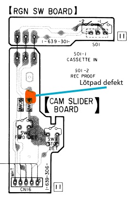

Moin zusammen,
auf Wunsch eines einzelnen Herren,,,
Gruß Mario
