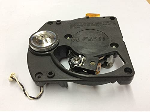

das Laufwerk sollte so aussehen:
Es ist eine sogenannte Schwenkarm-Konstruktion, hat keine Schienen
und ist für gewöhnlich mit vier Schrauben an den "Ecken" befestigt.
Aus dem Laufwerk führt nach unten u.A. eine flexible Flachleitung,
die Du hoffentlich noch nicht eingerissen hast (-> Fall für die Tonne).

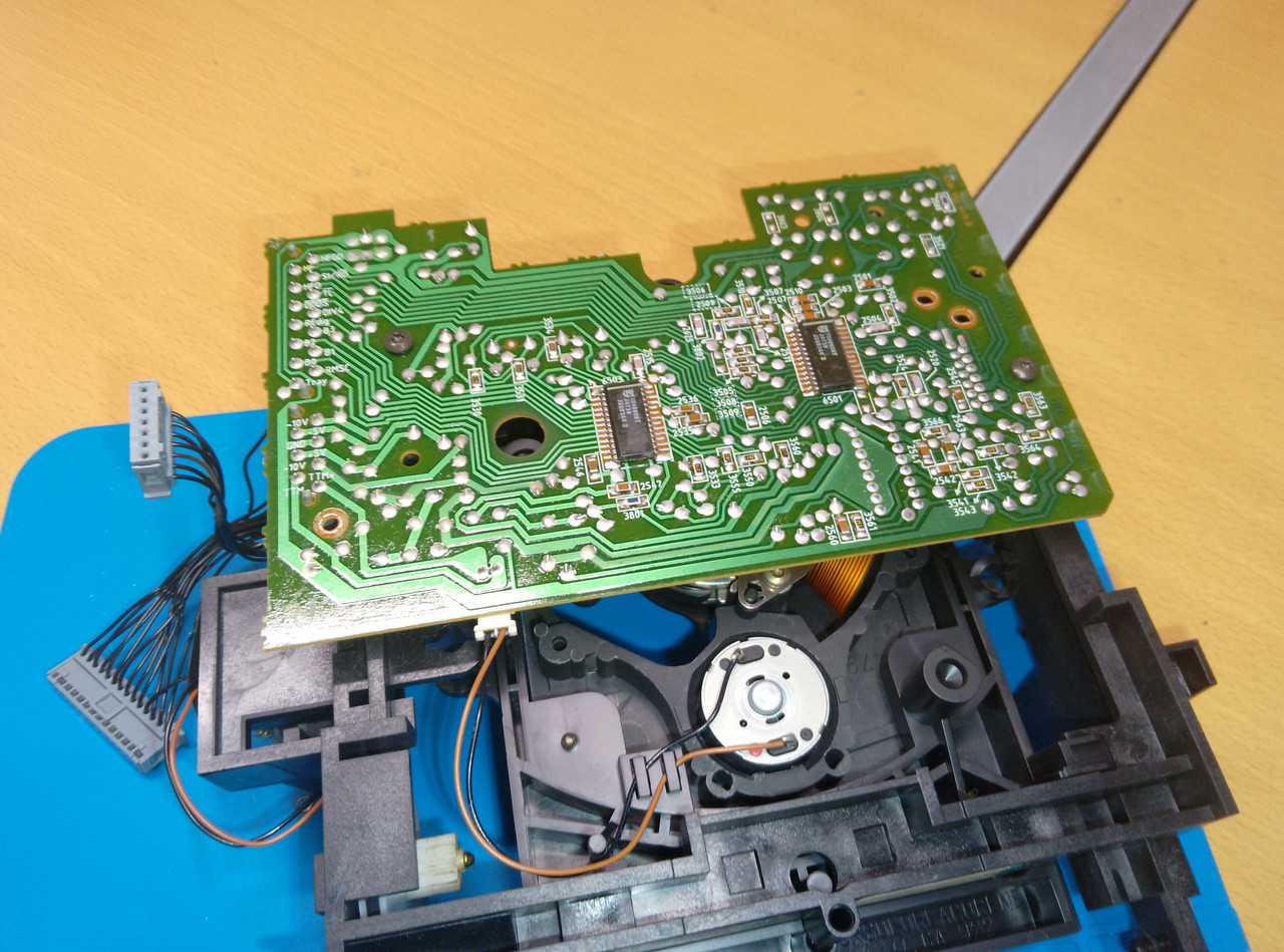

Das Laufwerk ist mit 3 Schrauben am Boden befestigt. An die dritte Schraube kommt man nur ran, wenn die Schublade geöffnet ist. Die vordere Blende der Schublade muß auch ausgehängt werden.
Die Servo-Platine mit dem defekten axialen Elko ist unter dem Laufwerk.

ja ..gerade ausgebaut..

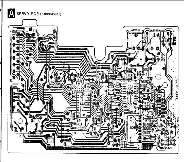

auf dem SM Bild ist das Servo Bord nur schlecht erkennbar..
hat da jemand in besseres Bild?
Ich tausche mal alle Elkos ( 6501 2521 2543 2544 2532 2540 2502 2505) aber die zwei Blauen 2530,2531 ??? sind es Dioden oder was spezielles?
Grüße Jaro

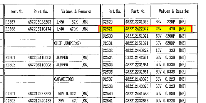

Das täuscht:
6501 ist ein TDA8808 (signal Processor) auf er anderen Seite der Platine
2521 ist axiale Elko 47uf 25V den man auf jeden Fall tauschen muss..

Mein Gott. Dann ist es eben C2521.
Du hast doch die Platine vor dir liegen und nicht ich.
Außerdem habe ich gestern schon geschrieben, daß meistens nur der eine axiale Elko defekt ist und ich sehe nur einen axialen Elko auf der Platine.
PS: Die Kapazität der Elkos solltest du vielleicht auch messen und nicht nur austauschen!

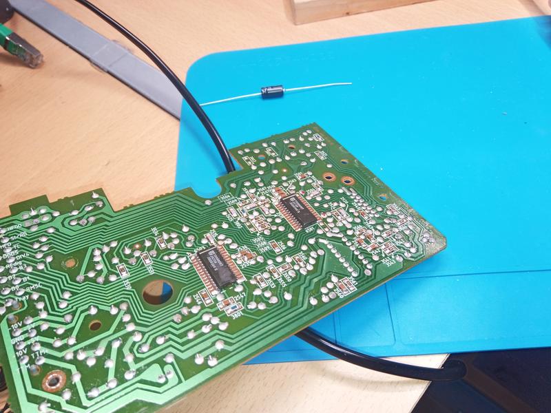

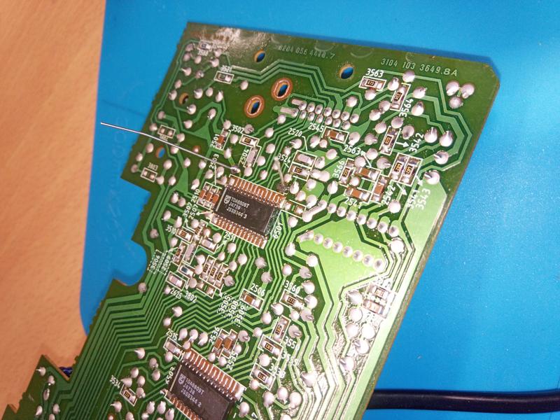

Rückmeldung:
Elko habe ich gerade getauscht gegen einen Axialen 47uf 25V getauscht.
Der Erfolg ist da der CD Player liest wieder alles, auch hat sich die Einlesedauer auf quasi 0 reduziert,
Und wieder einen CD Player gerettet.
Danke auch an die hilfreichen Postings im Thread.
