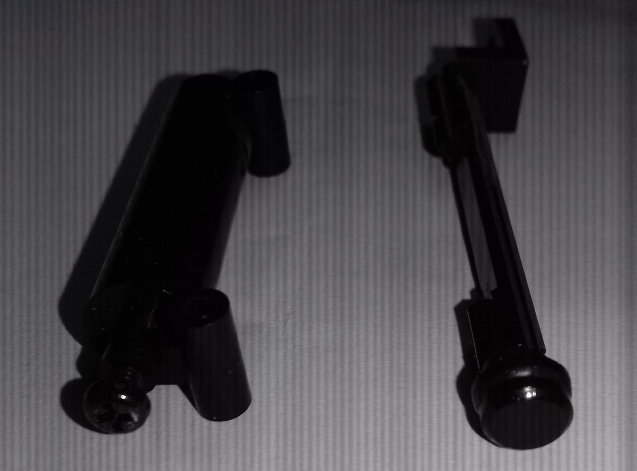

Hallo Leute, hat jemand mittlerweile ein Lösung für ein sanftes öffnen der Cassettenklappe gefunden? Werde mich über Antworten und Vorschläge sehr freuen.

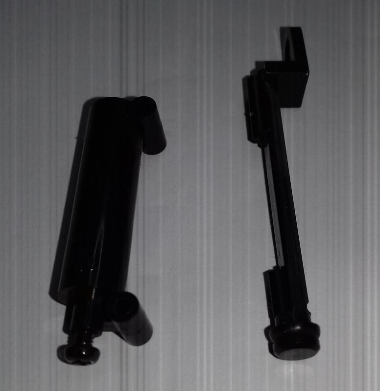

hier ist so ein Dämpfer :
![]() ![]() Links unten sollte die Gummihülle i.O. sein. Die Schraube auf der rechten Seite läßt Luft nachströmen ( da kann man VORSICHTIG regeln ) . MfG Hier gibt es noch mehr Info : https://old-fidelity-forum.de/thread-51281.html MfG

Werden die Dämpfer nicht üblicherweise mit Silikonfett bestrichen. Ohne kenne ich es meist so: erst öffnet sie ein Stück langsam... und dann schnell auf einen Schlag. Und wenn das Deck warm ist "klackt" die Klappe nur noch auf...

Habe es hinbekommen, alles schön gereinigt neuen O-Ring montiert, die Federspannung des Cassettenfach optimiert, so läuft es schon seit Tagen, egal ob kalt oder warm.
