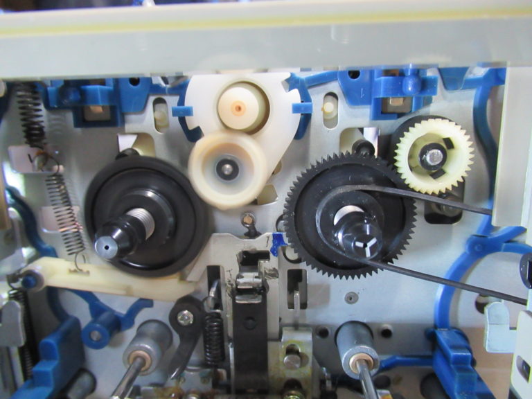

nachdem ich aktuell noch eine kleine Sommererkältung auskuriere, dachte ich mir ich hole mal ein altes eingemottetes Sony-Tapedeck aus dem Keller schau mal wie's dem geht.
Der erste Eindruck war nicht direkt schlecht. Wiedergabe läuft, Vor- und Rücklauf nicht. Naja, kein Problem dachte ich. Das Idlerzahnrad schwingt nicht links und rechts an die Bandwickel. Dürfte nur ein Gangbarkeitsproblem sein.

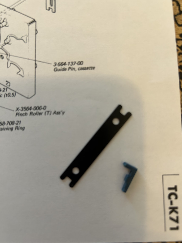

Dann kam aber die eigentliche unangenehme Überraschung. Hinter dem Kopf lag lose ein schwarzer kleiner Stahlriegel und ein kleines Stück blauer Kunststoff. Laut Teileplan 'Spring Plate', das Kunststoffteil ist wohl fest verbaut und abgebrochen.
[Bild: IMG-4602.jpg]
[Bild: IMG-4603.jpg]
Das Teil dient wohl dazu, die Bewegungen des Kopfschlittens zu dämpfen. Dass das Teil lose ist, ist wohl keine Seltenheit, weil aber das Kunststoffstück gebrochen ist, kann man das so nicht mehr einbauen.
Das Deck läuft ja und der Schlitten geht rauf und runter. Ist das Teil für die Funktion als wichtig einzuschätzen? Darf ich das Deck in die Tonne treten, oder kann man auch so damit arbeiten? Wer hat da fundiertes Wissen?

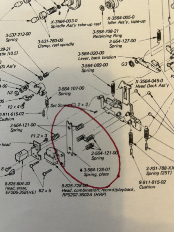

ja doch, ich habe da schon ziemlich viel rumgesucht. Das obere Ende ist unter den unteren der beiden Querstege geschoben und das untere Ende braucht ein Gegenstück, das im Weiß-nicht-mehr-Forum als 'blue plastic part' beschrieben wurde.
Im jetzigen Zustand fällt die 'Spring Plate' haltlos nach unten ins Leere.

Und das ist ja wohl eine Federplatte. In der Explosionszeichnung sind auch noch kleine Kugeln zu sehen, die evtl. von hinten an die Platte drücken? Dann denke ich wird kleben nicht standhalten. Eine Kugel ist übrigens auch rausgefallen.

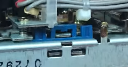

Einen wagen Blick von unten hätte ich hier (ab ca. 14:20 und ab 15:11):
Das Teil habe ich aber bis jetzt noch nicht entdeckt.
Und einbetten darf man das Video auch nicht. Hier der Link direkt zu 14:20.
Mann, habe ich rumgesucht, dieses Video ist mir bisher nicht untergekommen.
Aber da sieht man genau den Gegenhalter dieser Platte.
