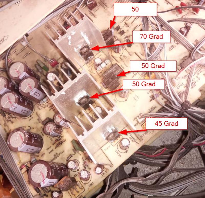

3) Das IC 901 erreicht bei offener Kiste an die 70 Grad. Das  tanzt etwas aus der Tempreihe:
[Bild: 2026-08-19-08-36-12-IMG-20260818-165029-...nzeige.jpg]
nun kann man die 70 Grad einfach so hinnehmen oder sollte man hier was unternehmen?   Einen Lüfter ?
Grüße Jaro

Ich würde einen Temperatur geregelten Lüfter einbauen
oder ne schöne heatpipe um die Wärme nach außen zu führen

Wie Scope schrieb: allenfalls mal die Dreibeiner oder alles thermisch belastete nachlöten, sonst nix. Kein Lüfter, kein blödsinniger Elkotausch. Deckel drauf und freuen.

ach das macht mir gar nicht und verunsichern tut mich das auch nicht.
wenn ich mit Geräten befasse und merke dann welche Probleme wie mit dem Goldcap oder Wärme dann schaue ich mir das immer genauer an.
Zuletzt machte ich einen fetten Yamaha Verstärker wo die Spannungsregler wegen Hitze tatsächlich dann irgendwann ausgestiegen sind. Dort habe ich den Ruhestrom an die SM Werte angepasst die Temperatur im Gerät ist merklich gesunken und der Verstärker läuft jetzt 24/7 durch.
Ich denke doch, dass es gut ist wenn man die Temperatur wo in Griff bekommt.
Ausserdem lag das Gerät seit einem Jahr (unbenutzt) in meinem Besitz und was vorher die 29 Jahre beim Vorbesitzer los war kann ich auch nicht sagen. Ich habe die Kiste von um 100 € bekommen mir der genannten Endstufe.
Das alles kann Atscope nicht wissen LOL.
Letztendlich sind mir konstruktive Antworten auf meine Fragen lieber.  Danke also auch an die anderen Antworten. Der Link zu dem 2000ESD ist gut, so konnte ich mir auch Einiges durchlesen.
Ich werde mal den Goldcap tauschen und sehe dann weiter.
Eine Lüfterlösung habe ich ja selbst in Betracht genommen, das habe ich schon öfters umgesetzt. Auch grössere (evtl. längere) Kühlkörper wären umsetzbar.

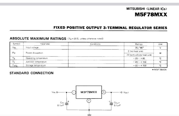

Mal sehen das Datenblatt vom IC 901 sagt auch dass die Betriebstemperatur auch bei 85 Grad liegen könnte.
Also wäre ja die 70 Grad noch ok..
[Bild: 2026-08-21-07-19-31-M5F7812-PDF-Datashee...illa-F.jpg]
Ja mal sehen was ich da unternehme..
