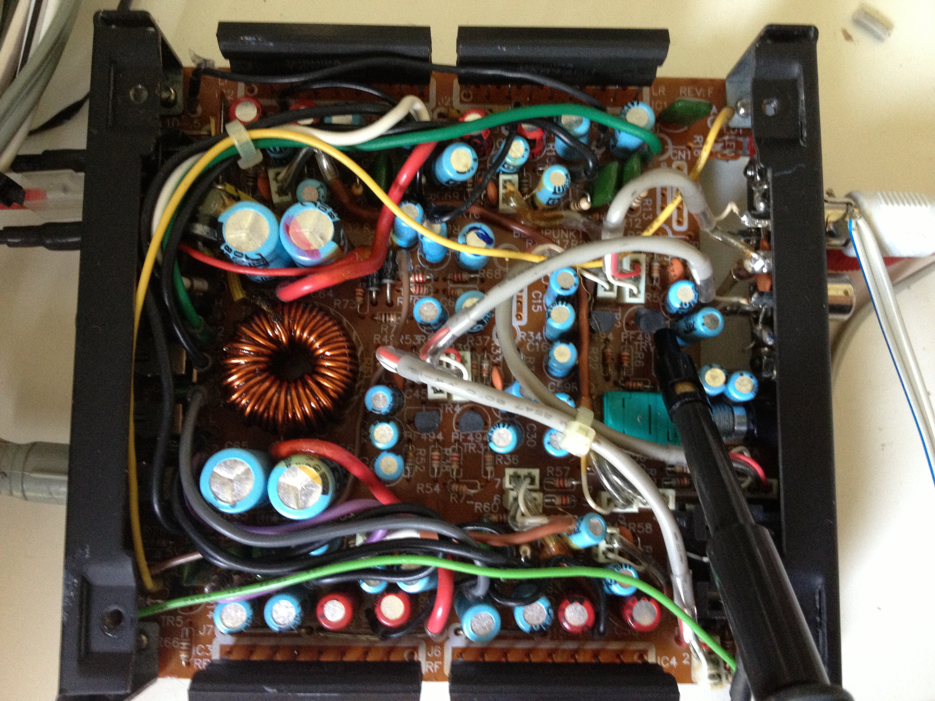

[Bild: IMG_13-06-29_2D74BF03-6480-49D3-9CF3-A9E47F62BF2E_k.jpg]

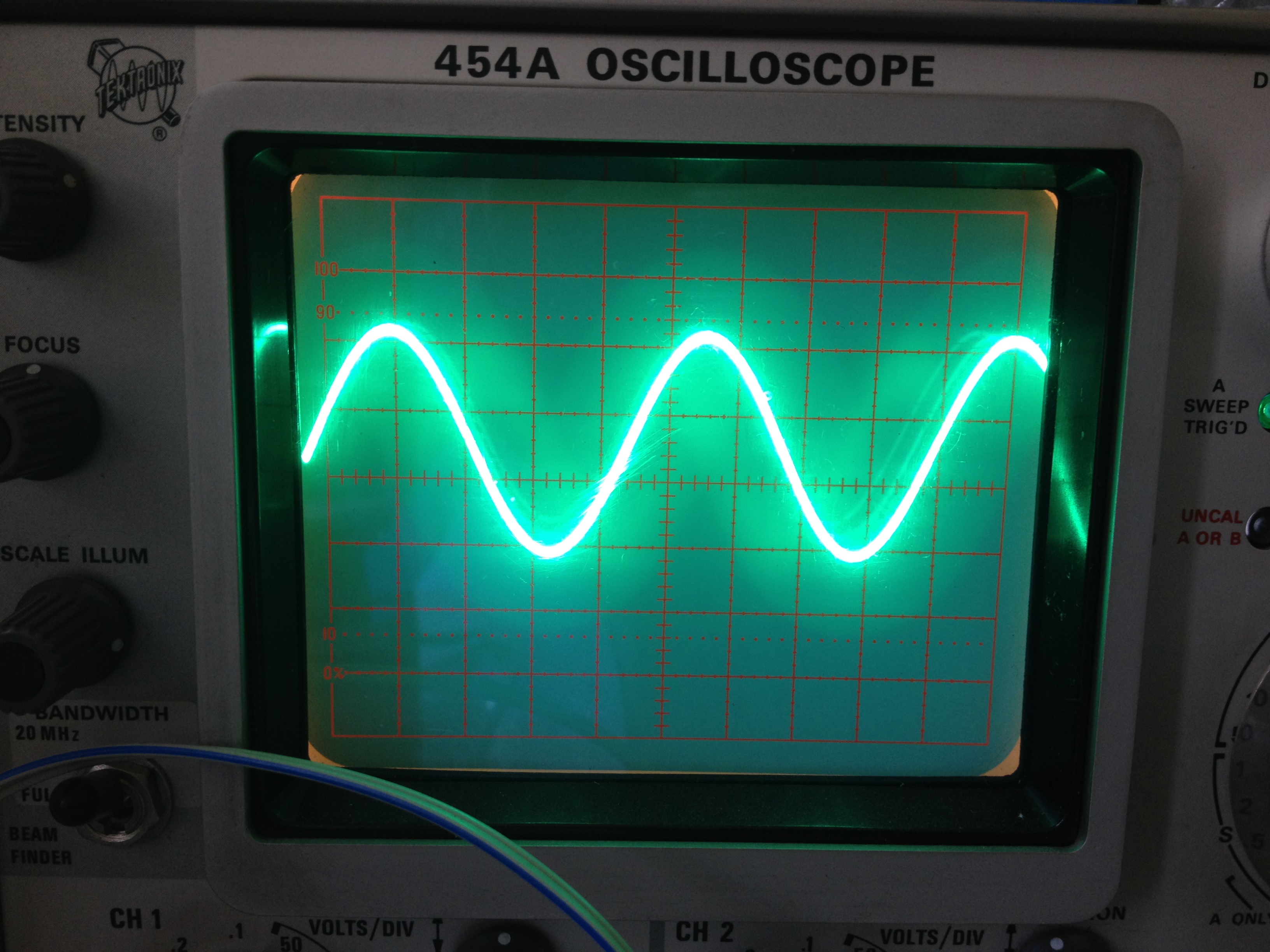

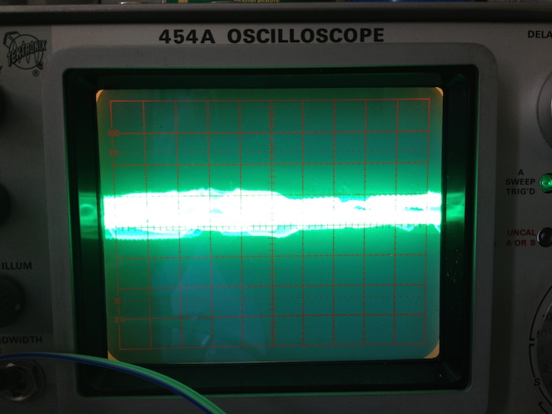

Ich habe mittels Rechner einen Sinus eingespeist, und kann diesen bis zu einem Transistor verfolgen, laut Aufschrift ein BF494, auf dem Bild oben hängt der Tastkopf schon an dem Basisbeinchen von einem, der andere ist direkt daneben!
Ab da verschwindet meinem Sinus, an der Basis ist er da (siehe Bild) und am Collector habe ich ein kriseliges etwas auf dem Oszi. Am Emitter ist garnichts gescheites mehr erkennbar.
Kann das schon der Fehler sein? Eigentlich messen sich die Transistoren mit dem Multimeter ganz gut, wenn ich die Beinchen nicht verwechsle, Basis zu Kollektor 0,720V und Basis zu Emitter 0,726V

Ich würde sagen, der ist breit, auch wenn er sich gut misst
Einfach mal tauschen, ersatztypen wird es sicher ein paar geben

Florian, kommt denn die Betriebsspannung am Kollektor an?
Was die alles in NF-Stufen einbauen, der Trs BF494 hat ne Transitfrequenz von 100MHz und ist gedacht für HF-Stufen.
Edit: Die Endstufe hat 4 Verstärker. Wie siehts denn an den BF494 der Anderen aus? Evtl die Endstufen mal direkt ansteuern? Wenn die auch durch sind ...
